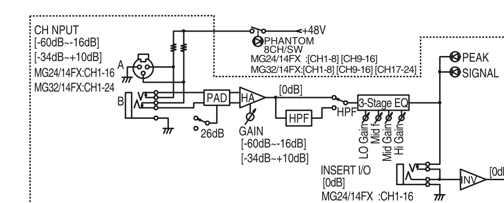

Het ziet er nogal standaard uit;
Het gedrag is niet normaal; om wat voor dynamische microfoon(s) gaat het precies ? Zit er niet verderop iets actiefs tussen ?

Op het blokschema heb ik ook een opmerking. De jack ingangen voeren vrijwel nooit fantoomspanning en zijn eigenlijk bedoeld voor apparaten op lijnniveau.
In het echte schema is het wel correct
Zoals ik het begrijp is het probleem dat de microfoons NIET werken zonder fantoom, terwijl dit inderdaad standaard dynamische microfoons zijn, die dat wel zouden moeten doen. Ik kan daar geen niet-gezochte enkele verklaring voor bedenken.
