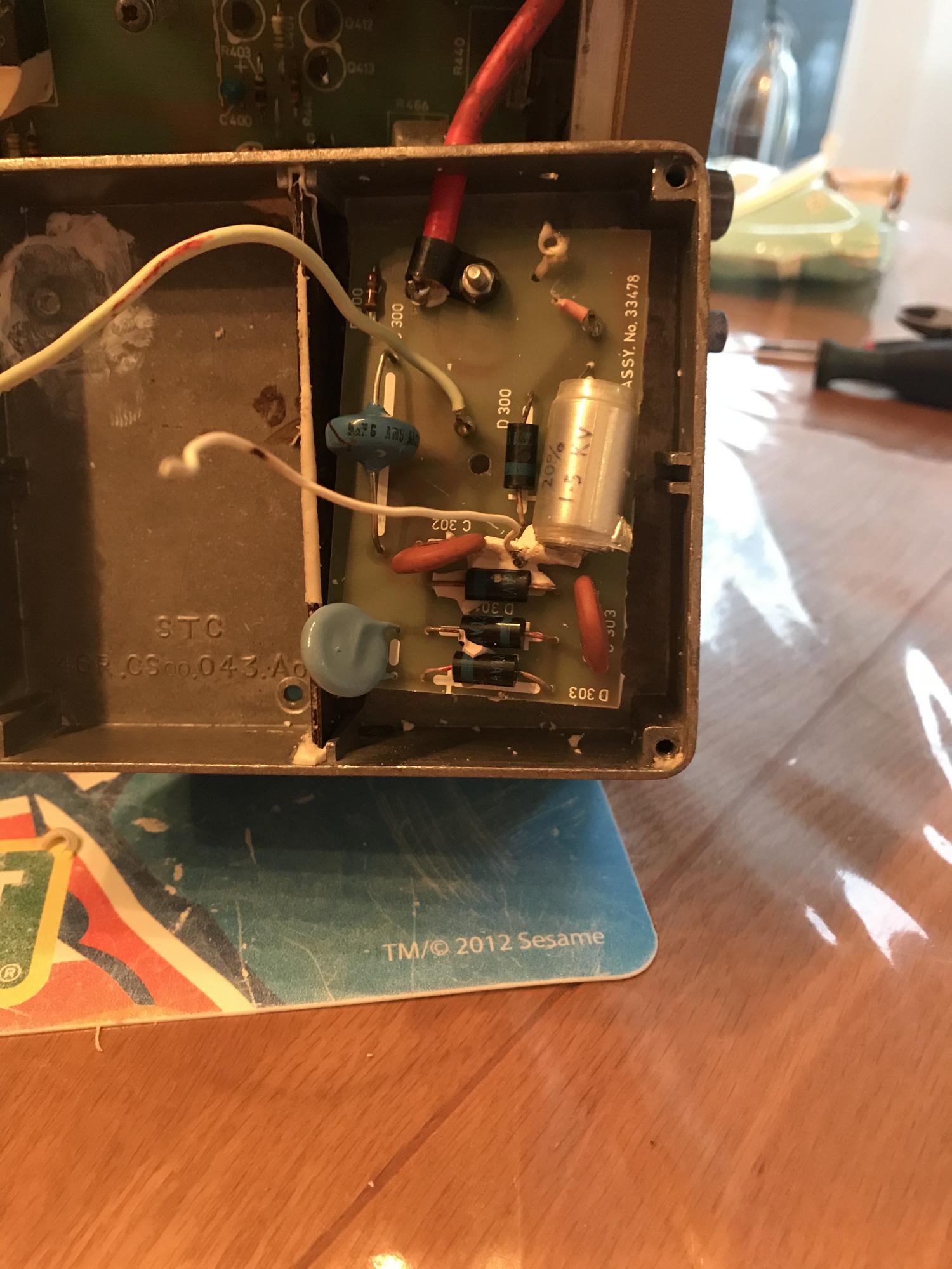

Dit weekend de trafo gecontroleerd,alle uitgaande spanningen aanwezig.
op de voedingsprint zat wel een ander hoogspannings gedeelte waarvan de elco's geploft(zie foto's) zijn.ondertussen heb ik een schema gevonden van een OS3600 wat redelijk overeen komt met de trafo spanningen en de rest v/d schakeling.

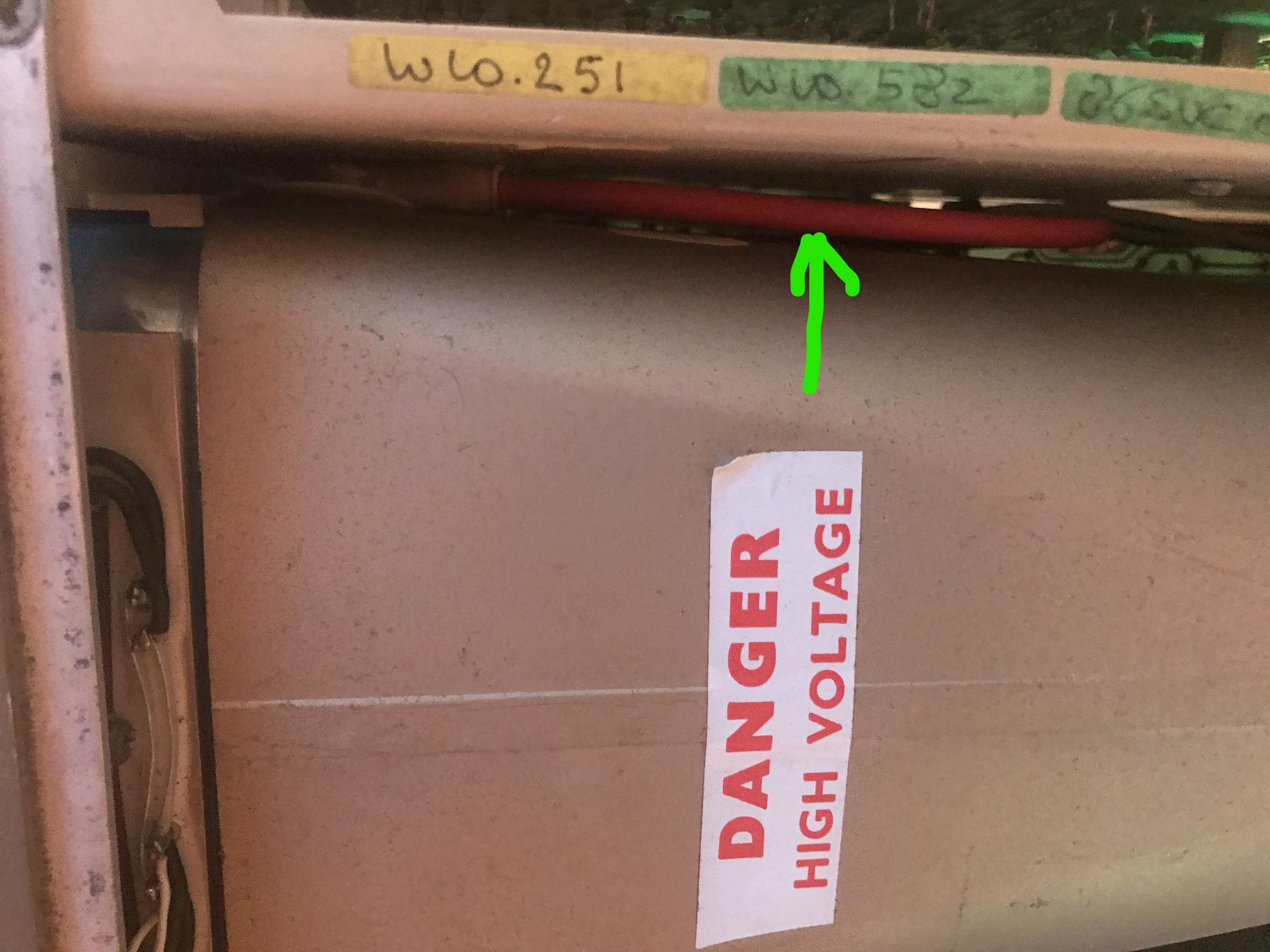

Spanning bij gele pijl 195v op de print staat 200v.
Groene pijl is hoogspanning naar voorkant beeldbuis.

In dat witte blok zit een zgn. cascade, die heb ik bij Philips scopen ook regelmatig kapot gehad. Vaak zijn de dioden daarin nog goed, maar alleen de condensatoren kapot.
De elco's zijn vervangen? De input voor de cascade is wisselspanning die is te meten. De achtpoter is een 555?

ik neem aan dat de diodes gewoon kan meten op geleiding met multimeter?
ik meet geen doorgang .
condensators zien er goed uit.
Hoogspanning diodes zijn vaak niet door te meten met een gewone meter, het hangt van het type af. Een BY184 (1.5kV) meet 2.3V in doorlaat op de diode stand en een BY176(15kV) doet niets, ook niet op de Ω stand van de meter. Dat type diode in de Gould scope is mij onbekend.

Diodes doorgemeten op hoogste stand van weerstandsmeting.
Alle diodes zijn goed.
Ik ga nieuwe condensators bestellen.
Zijn de condensators kapot? Grote kans is dat de wisselspanning op de input van de cascade ontbreekt. Er is al door iemand aan het ingangscircuit gesoldeerd te zien aan de klodder soldeer op een diode in de buurt van het achtpins IC, het typenummer op de behuizing is niet goed leesbaar vanaf uw foto. Gokje, is het een NE555? Jammer dat er geen schema beschikbaar is van dit type scope.

Zal de condensators even nameten .
De defecte elcos ga ik vervangen en daarna even de spanning nameten op de ingang van de cascade.

Bij cascade ingang 200v wissel. Dunne witte draad.
Bij cascade uigang 500v gelijk.dikke rode draad.
Rose draad intensity regeling.
Dus dan zal er wel een of meerdere condensators stuk zijn in de cascade?
Er heeft hier iemand geopperd dat de cascade defect is. Mijn insteek was dat de AC input van de cascade eerst gemeten moet worden. Verder is er gevraagd wat het type IC is, die 8 poter. Geen antwoord. Verder is er in gekliederd, te zien aan de soldeer op de diode bij het IC. Ik vrees dat het assisteren op afstand van de reparatie niet zinvol is. Maar ik geef het stokje graag door aan iemand die wel denkt een zinvolle bijdrage te kunnen leveren.
