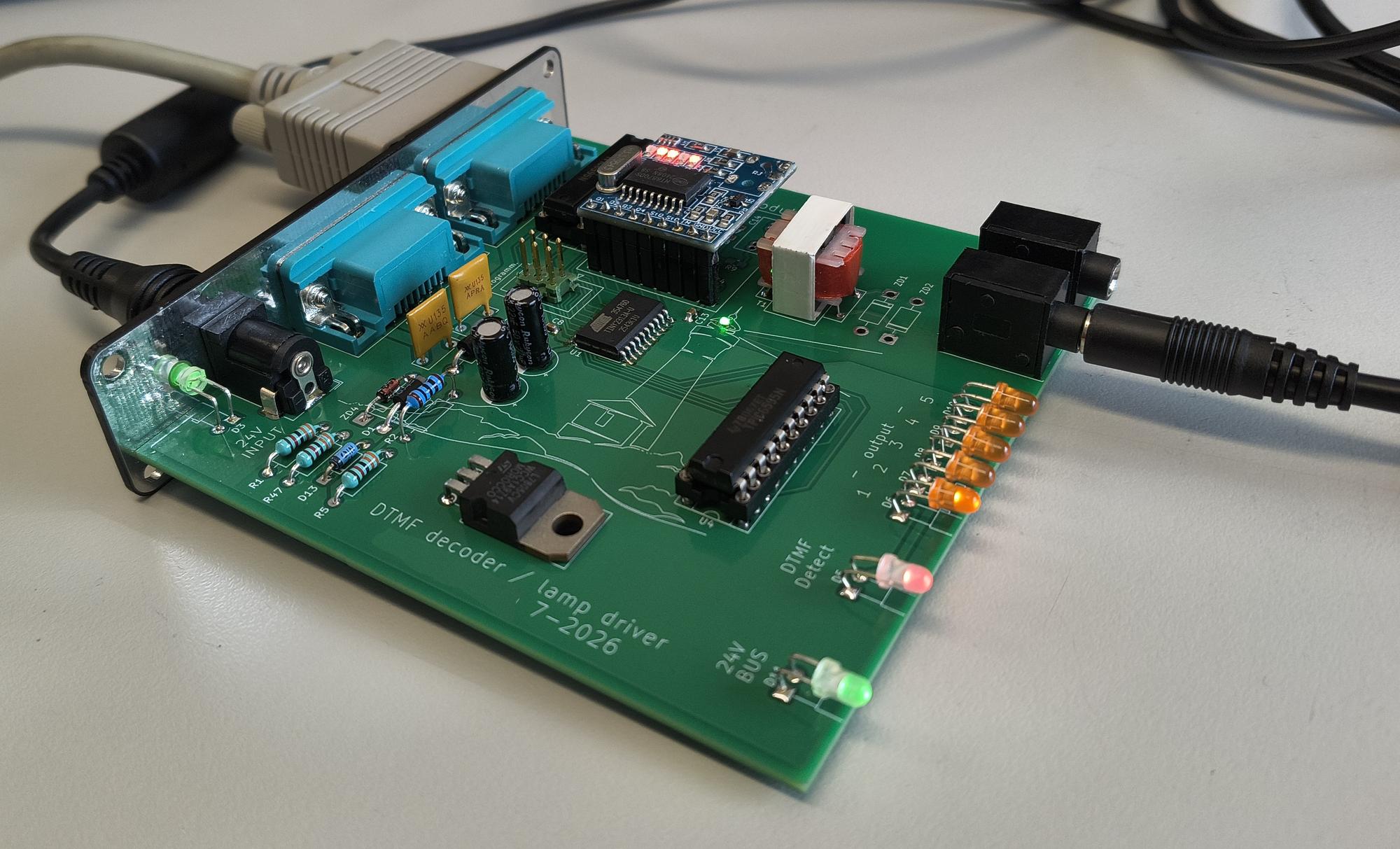

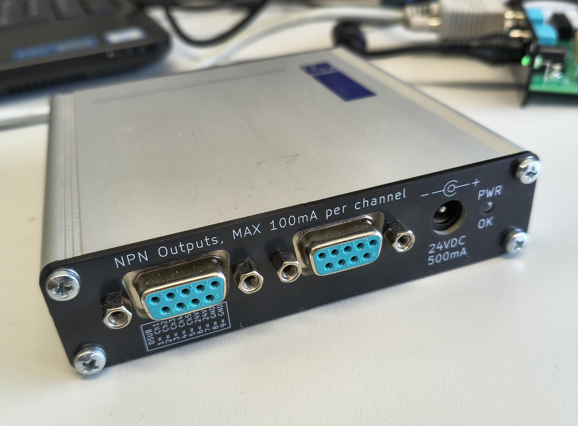

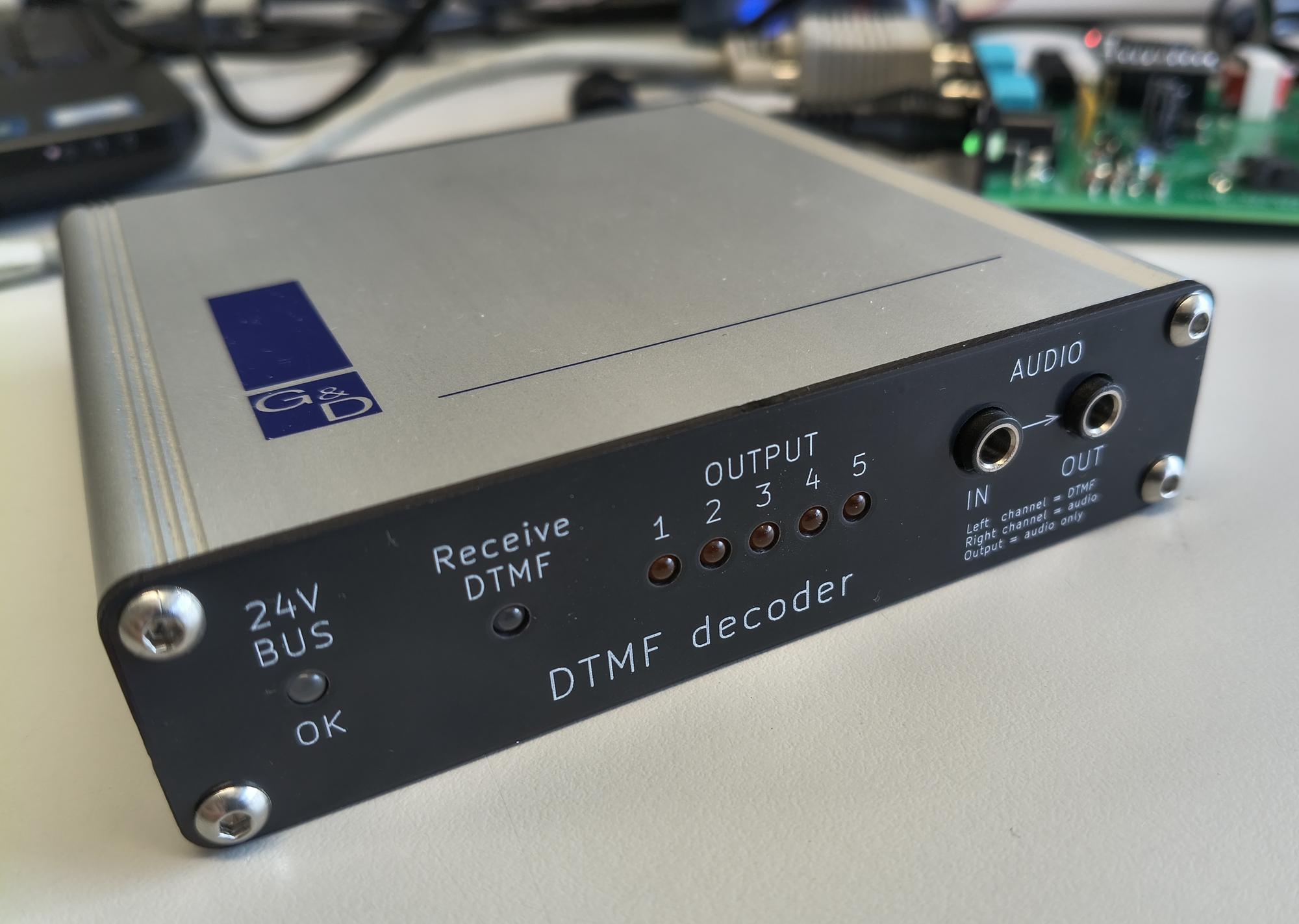

Meteen even aftrappen met een eigen projectje. Of eigenlijk een projectje voor het werk.
Het probleem, onze oude plant besturing had een relaiskaart in de HMI waarmee externe dingen te sturen waren in geval van alarmen. Maar de nieuwe kan enkel geluidjes afspelen en heeft geen directe uitgangen meer.
En die willen we wel hebben om wat subtielere alarmen te kunnen weergeven met signaaltorens.
Lang verhaal kort, vanuit de fabrikant is er geen oplossing voor, dus dan moet je zelf maar wat maken. Als je geluid hebt kun je in het linker kanaal DTMF tonen duwen, en en het rechter de eigenlijke alarmen.
Een decoder bordje van Ali die binair de DTMF code uitspuugt. En een uC-tje die dat uit elkaar trekt aan een paar fet-uitgang schuifregisters voert.
Onder die module zit hetzelfde in losse onderdelen, maar die decoder chips waren moeilijker verkrijgbaar dan de hele module, dus dan maar hele printjes gekocht.
De behuizingen hadden we nog liggen van wat obsolete spul, dus de mechanische constructie beperkte zich toch een paar strookjes pcb.

Heel netjes gedaan! Zoiets stond ooit ook op mijn planning om te bouwen op werk, maar het is er nooit van gekomen. Inmiddels alweer een tijdje een andere baan, dus niet meer nodig.
Op dinsdag 11 augustus 2026 19:34:17 schreef picsels:
Met zo'n behuizing ziet het er wel meteen gelikt uit
Jep, die truc ga ik vaker gebruiken. Dat is een erg makkelijke manier om een strak bouwsel te maken.

Dat ziet er keurig uit. Wat zijn die twee gele jongens met APRA erop gedrukt?
Condensators?
Polyfuses.
Je kunt deze kastjes doorlussen via de DB9, en daarmee lus je ook de voeding door. Dus je hebt voor een setje van vier maar twee voedingen nodig bijvoorbeeld.
Alleen telt de mogelijke korsluitstroom met iedere extra voeding op, dus tussen de interne voeding en beide db9's zit een polyfuse om dat beheersbaar te houden.
DTMF decoder ic's zijn al een tijd een probleem, bijna alles op Ali werkt niet of slecht en verder niet leverbaar.
Wij hebben zo'n soort unit gehad, maar die maken we al lang niet meer ivm gebrek aan belangstelling...
(werkte met DTMF decoding/encoding door de microcontroller zelf, dan ben je niet afhankelijk van decoders...
nonius
Heb jaren geleden wel een DTMF-decoder gebouwd voor de bediening van de lokale analoge ATV-repeater. Werkte met een MT8870 en een PIC16F84, waarmee 4 relais-uitgangen bediend werden (optie voor 8, meen ik) en met mogelijkheid voor manual override voor onderhoud/testen ter plekke. De schakeling was bedoeld om de enorme electriciteitsrekening van de ATV-repeater wat te reduceren: de ontvanger van de repeater stond altijd aan en te luisteren naar een signaal en dat liep nogal in de papieren. Door hem apart in te schakelen met DTMF via de 70cm-repeater kon een gebruiker de ATV-repeater activeren.
Werkte prima, gewoon netjes opgebouwd op een Euro insteekkaart gaatjesprint voor in een 19" rack.
MT8870 IC's liggen er hier meer van dan ik de rest van m'n leven kan opeten
Sowieso wordt DTMF niet echt veel meer gebruikt, verwacht ik. Is wel een robuust systeem dat ook nog werkt bij lage signaal-ruis verhoudingen.
Dit zijn inderdaad MT8870's op printjes van ali. En die werken 100% Mitel zelf maakt ze al jaren niet meer.
De losse chips zijn moeilijk te krijgen, moeilijker dan de hele module. Ik heb wel de plaats op de print om discreet op te bouwen mocht dat ooit nodig zijn. Dit was een batch van 10 stuks, wellicht komen er daar ooit nog eens een paar bij.

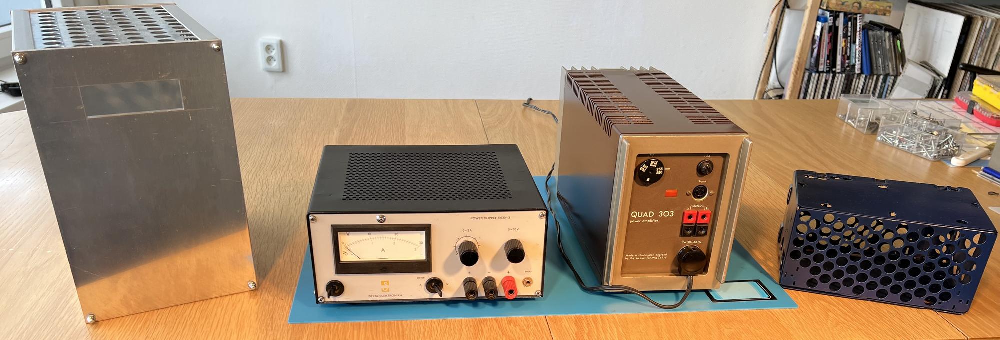

Gisteren was het spuitdag en kassie afwerken. De Quad 303 endamp kap in het bruin gespoten, met spuitbus. De Delta voeding in matte, zwarte velgenspray gespoten en een KTV hoogspanningskooi in het donkerblauw. Links een zelfbouwkast (voor en achter 6 resp. 8mm hard alu) moet nog worden afgewerkt en daarna anodiseren.

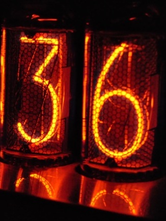

Nixie klok in elkaar een het frutselen met whatever er in de lades te vinden was. Vandaar een arduino nano als IO expander voor de ESP32 en er komt een bewegend element in deze klok dus daarom zit dat ULN2003 printje daar, vond ook nog een temperatuur, luchtdruk, luchtvochtigheids sensor dus die proppen we er ook nog gezellig bij en die kan ik gewoon doorlussen vanaf de RTC print dus dat kost me ook nog geen I/O
to be continued
Leuke oplossing voor het monteren van verschillende modules in een behuizing. Welk driver ic ga je hiervoor gebruiken? Ik heb nog een setje IN-12 liggen waar ik graag nog wat mee wil doen, maar telkens als ik op zoek ga naar een aansturingscircuit ervoor stuit ik op niet verkrijgbaar of exotische ic's en klik ik de browser maar weer weg.
Op donderdag 3 september 2026 18:33:52 schreef leime:
k155id1 als nixie driver, die kan je via eBay in Oost Europa nog gewoon bestellen. Er zijn ook wat moderne high voltage shift registers te koop, zo uit mijn hoofd isde HV5222 een optie, maar mogelijk zijn er meer of beter geschikte.
En ja aangezien dit niet warm gaat worden zoals de meeste van mijn buizen projecten kan ik hier fijn de 3D printer gebruiken voor het chassis en straks de behuizing waar dit weer in gaat wonen. Maar dan gaan er nog de nodige uurtjes plamuur en spuitwerk in zitten denk ik
