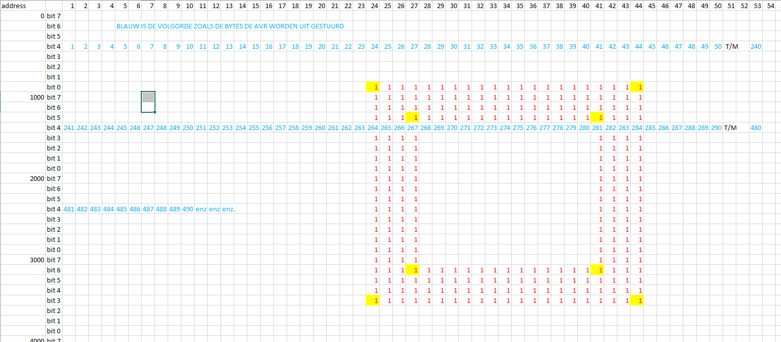

120x300 is wat er nu fysiek in mijn werkplaats staat als test opstelling
300 x 450 is wat het ooit kan worden.
ik had al gezegd dat ik nu graag 120x300 wilde
1 pixel van 4x2 (1280x1024 resolutie) zoals big_fat_mama zegt, is er dan nog wel een manier om af te lezen uit welke byte die komt ?
Dat kan perfect in de hoofding, zoals @Arco heel fraai toont; of er kan ook een extra venstertje gemaakt worden met de basis info, zeg maar datum/uur/x/y. Er kan echt heel veel, het komt er maar op aan om te weten wat men nu eigenlijk wil.
Een paar posten hoger vertel je nog dat je 120x240 wilt...
(zoals al eerder gezegd: je kunt niet steeds blijven veranderen, dan wordt het nooit wat)
duizend maal excuus 120x240, maar graag indien mogelijk uitbreidbaar.
ik denk dat dan ook belangrijk is te weten in welke volgorde ik de bytes naar buiten stuur ?

Bytes versturen gaat nog hetzelfde als voorheen, maar als je 't anders wilt versturen zeg je het maar...
daar ging het vorige keer ook een beetje mis dacht ik. ik zal eens goed op schrijven hoe ik ze naar buiten stuur.

? Die afmetingen zijn echt het punt niet, leg die vast in het begin van de programmatekst en laat al de rest afhangen van die definities.
En aan de ontvangende kant hoeft het al helemaal niet vast te liggen; een beetje verstandig opzet van het verstuurde datapakket of bestand begint met een hoofding waarin de afmetingen x en y vermeld worden.
Heb het aangepast. Instellingen kun je wijzigen op de commandline. Diverse parameters met een spatie tussenruimte (hoeven niet allemaal)
Graphtest baud=19200 port=COM3 x=300 y=240 p=4

Y moet altijd een veelvoud van 8 zijn, omdat er nu eenmaal 8 bits in een byte zitten...
In de caption kun je baudrate, comport, window en vakjesgrootte zien, en byte en bit als je de cursor beweegt.
arco, het lijkt te werken.
ik zit nog even te rommelen met de beginwaarde, (het begint op 0000, 1000, 2000 enz) en ik ergens anders, komt nog goed.
- voor de test heb ik byte 4000 afgeplakt, en een scan gemaakt.
- de horizontale lijn bij 8000 bit 1 is een defecte sensor
- de vertikale balk vooraan, moet ik nog naar kijken, dat gaat fout bij wegschrijven in de ext. RAM waarschijnlijk. is op zich geen probleem omdat ik die eenvoudig bij de verwerking van de data weg filter........maar hij hoort daar niet.
