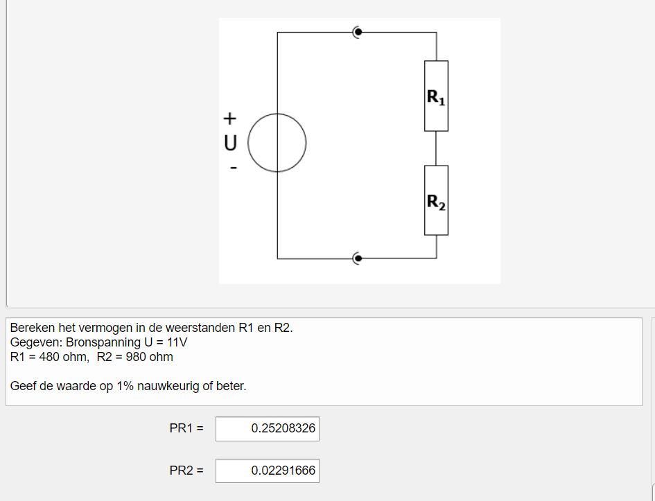

Hallo Allen,
Hierbij heb ik nog een vraag nu wel in de juiste categorie
Ik gebruik deze formule: P = I kwadraat ? R P = U2 / R
om I2 uit te rekenen heb ik I = U / R
11V / 480 ohm = 0.02291666
dan heb ik 0.022916660ohm kwadraat x 480 = 0.2520831867
alleen klopt dit niet wat mis ik?

Begin eerst met de wet van ohm : U = R*I
Hier komt de kat al op de koord : je hebt 2 weerstanden, in de formule staat maar één weerstand....
Daarna gebruik je de formule : P = U*I
Zelfde probleem, je hebt twee weerstanden....
Mag ik een tip geven die gerelateerd is aan deze opgave?
Ondhoud: P = U * I . DIE is belangrijk. Als je dan een situatie hebt waarbij voor een weerstand geldt: U = I * R, dan kan je die U= invullen in de eerste formule. Of je kan hem omwerken tot I = U/R en DAT invullen. Ik onthoud alleen U = I * R en P = U * I en kan daarmee dus dus iets van 4 andere formules afleiden. Scheelt mij in "ondhoudwerk".
tel eerst de weerstanden bij elkaar op en bereken de stroom I=U/R
nu je de stroom weet door elke weerstand kun je de spanning over de weerstand berekenen U=R1xI en U=R2xI en vervolgens het vermogen van de weerstand P=U1xI en P=U2xI
waar je de mist in gaat is dat je 11 volt rekent die over de weerstand staat wat niet klopt er staat minder over de weerstand , de rest van de spanning staat over de andere weerstand
met andere woorden er staat totaal 11v op beide weerstanden ,echter de spanning over de individuele weerstand is afhankelijk van hoogte van de weerstand r1 en r2 en zijn ze samen 11v totaal

PR1= 0.2232071405
PR2= 0.1206525084

Zonder na te rekenen had je al kunnen zien dat dit antwoord niet kan kloppen.
R1 en R2 staan in serie, de stroom is dus in beide weerstanden hetzelfde.
R2 is bijna 2 keer zo groot als R1, dan valt over R2 ook 2 keer zoveel spanning, het vermogen van R2 (P=UxI) is dan ook 2 zo groot.
Bij jou antwoord is het PR1 groter dan PR2 en dat kan dus nooit kloppen...

Jan, ik ga weer "meta".
Je roept ineens antwoorden, beweert dat je het uitgerekend hebt, maar geen enkele uitleg. Dus als het goed is, dan kan dat toeval zijn. (bij je andere opdracht reken je "4 ampere" uit (die komt nergens in de opgave voor) terwijl het antwoord toevallig "4 volt" moet zijn!)
En als het fout is, dan kunnen we niet achterhalen hoe je het fout hebt gedaan. Dus leg uit hoe je tot die oplossing gekomen bent.
