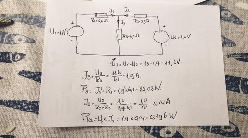

Hallo iedereen,
momenteel ben ik bezig met een opgave alleen weet ik niet wat ik fout doe? de berekening en som staan in de bijlages. Alvast bedankt!
De eerste regel is al fout: de berekening van U3 (niet aangegeven in je tekening, maar de spanning op het knooppunt van de weerstanden).
Hint 1: teken altijd een "aarde" of een lijn die als referentie nul volt heeft. De onderste horizontale lijn is in dit schema logisch.
Dat had overigens al in de opdracht moeten staan.
Hint 2: deze opgave vraagt om het begrip "superpositie".
Weer zo'n foute vraag.
I2 staat verkeerd om, U2 levert geen stroom maar krijgt stroom.
@jandemolen: als je R3 weghaalt welke spanning staat er dan op knooppunt R1 en R2?
bedankt, ik ga het zo opnieuw proberen!
Op 3 december 2020 13:14:09 schreef Thevel:
Ik denk dat het de bedoeling van de opgave is dat je dat uitrekent, en niet dat de stroomrichting voorgezegd wordt door de tekenaar.
En als 'in werkelijkheid' de stroom andersom loopt dan het pijltje van de definitie aanwijst, dan komt er vanzelf wel een negatief getal uit.
Eén manier om dit op te lossen, zonder moeilijke woorden, is gewoon aan te nemen dat de spanning op het knooppunt U is.
Van links komt er dan een stroom I1=(13−U)/4,4
Van rechts komt er een stroom I2=(1,4−U)/3,9 (en ja, we weten het, die zou negatief kunnen blijken! :))
Naar onderen loopt er een stroom I3=U/6,1
Verder geldt I3=I1+I2.
Vul alles in, en dan rolt er uit dat U=5,116 V. Daarna is al het gevraagde gemakkelijk uit te rekenen.

13- U? alleen wat is U want U1 is 13V en U2= 1.4V
Bedoel je dan U totaal?
dus 13 - 14.4?
Op 3 december 2020 13:22:51 schreef Thevel:
van linkt komt er 13V met een weerstand van 4.4 ohm
van Rechts komt er 1.4V met een weerstand van 3.9 ohm
alleen wat is U
Eh... de spanning op het knooppunt lijkt me een redelijke gok?!
