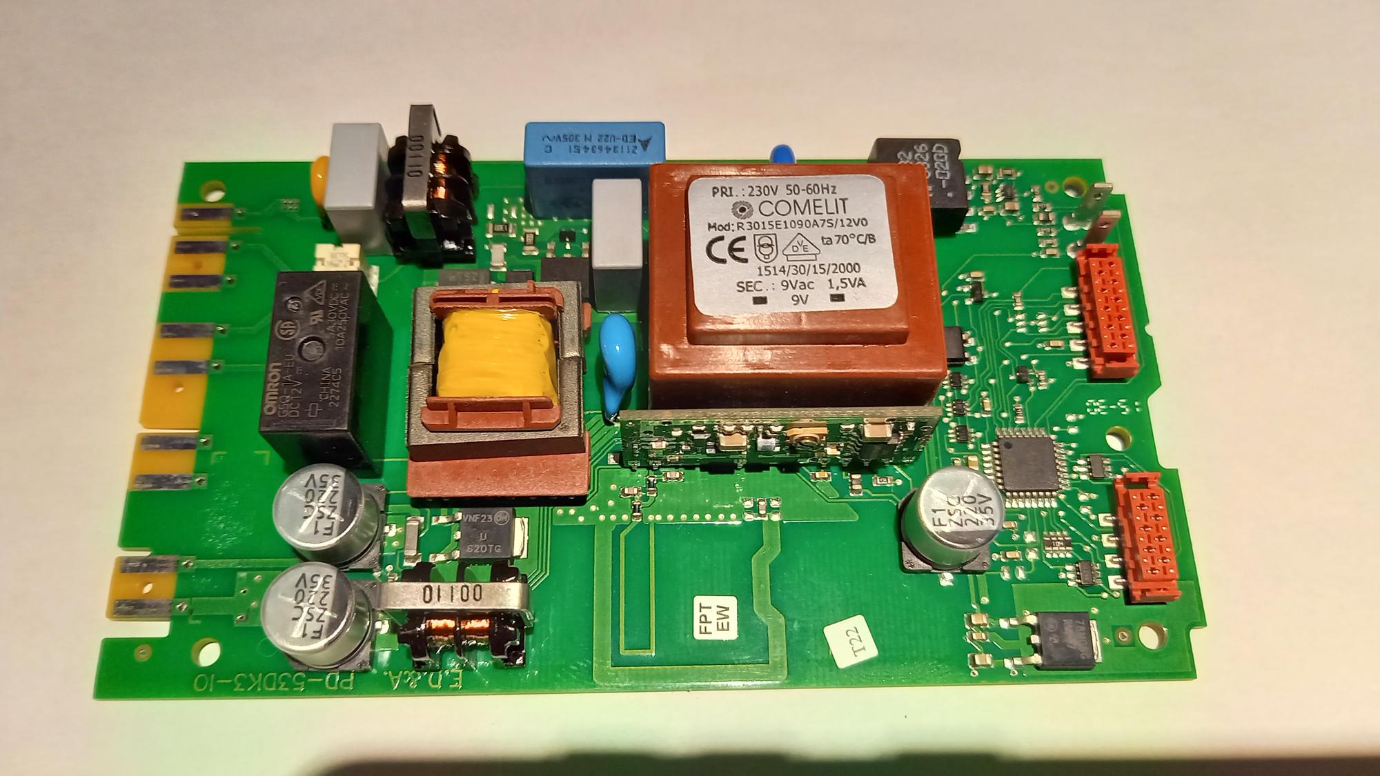

Ik heb niet de kennis om zelf aan printplaten te gaan solderen, etc. Maar ben wel benieuwd of iemand een diagnose aan mijn regelunit kan uitvoeren, en eventueel kan repareren. Novy zelf laten komen gaat mij niet helpen. Los van alleen al de voorrijkosten (€120), zeggen ze alleen een diagnose/reparatie te kunnen/willen doen als ze overal bij kunnen, dus ook de motor….

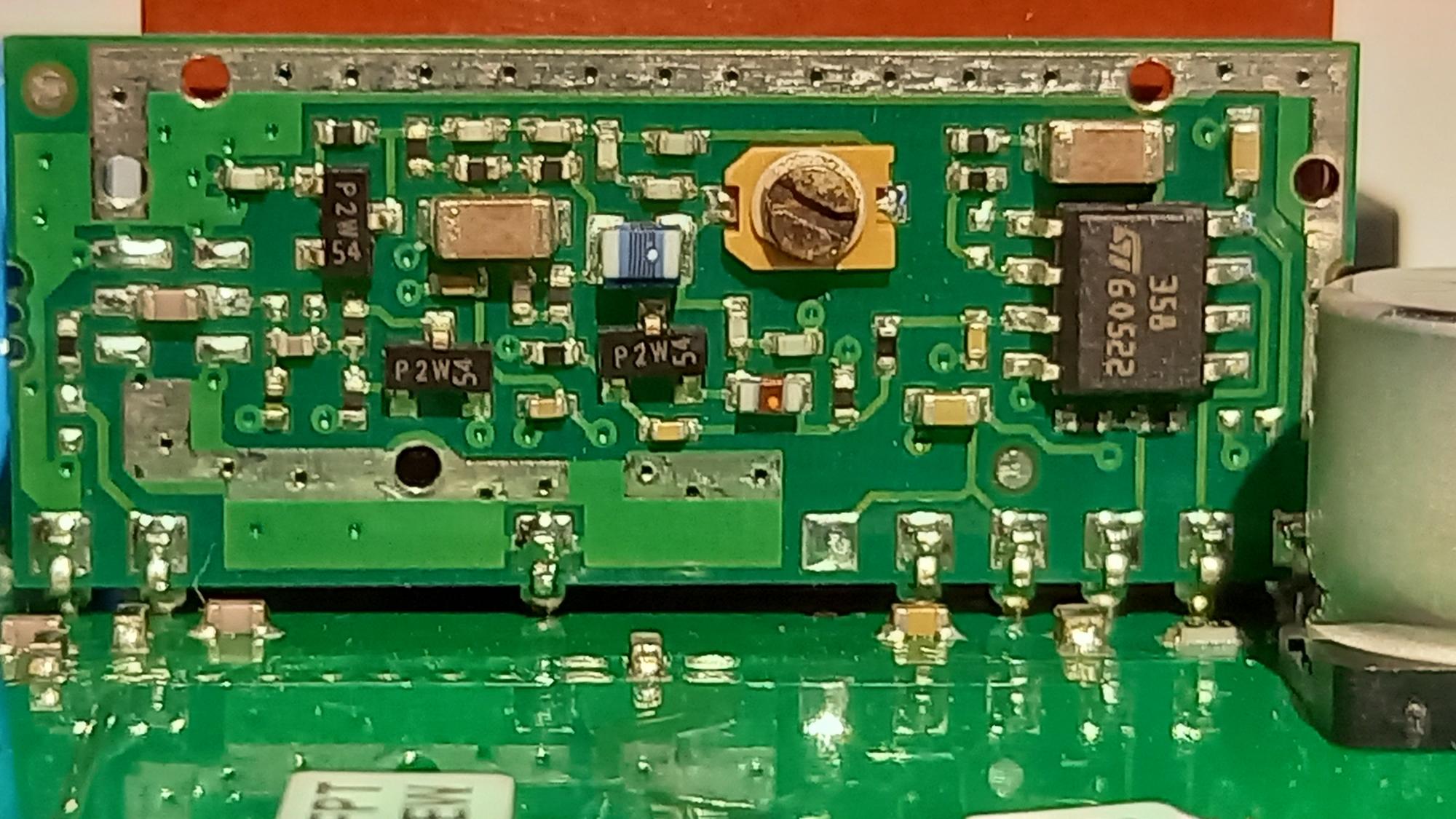

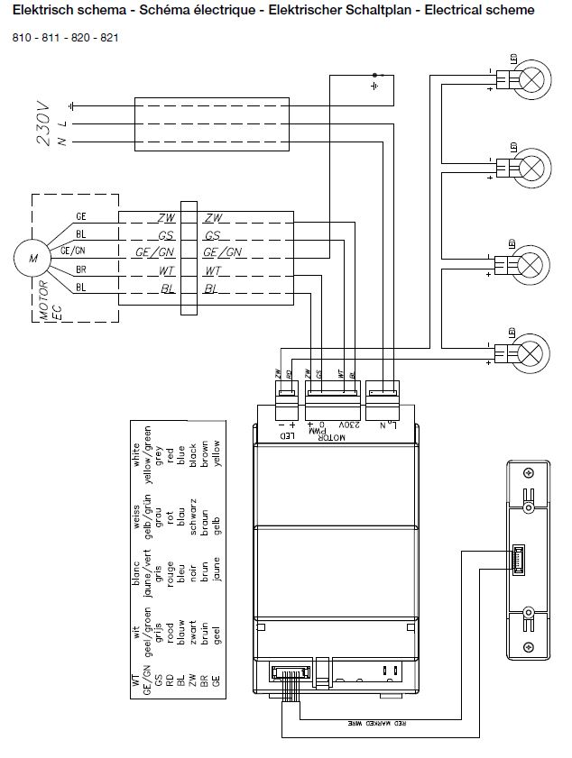

Ik heb het elektronisch schema toegevoegd plus wat foto’s van de regelunit (deze kreeg ik redelijk eenvoudig uit de behuizing). Meer foto's maken/posten is geen probleem.
Wie o wie kan hier iets mee, of heeft goede tips voor mij?

Ah vreesde er al voor dat het een frequentie gestuurde motor was toen ik dat prinptlaatje zag met zo weinig relaikes op. Ja dat word eerlijk gezegt een moeilijkere, mss een beginnen met voelen of de waaier van de motor soepel draait? Op zo een motor mag je ook niet zomaar 230v op een van de windingen zetten zoals wel kan om een normale motor te testen dus eigg zijn er niet zo veel opties van testen vrees ik...

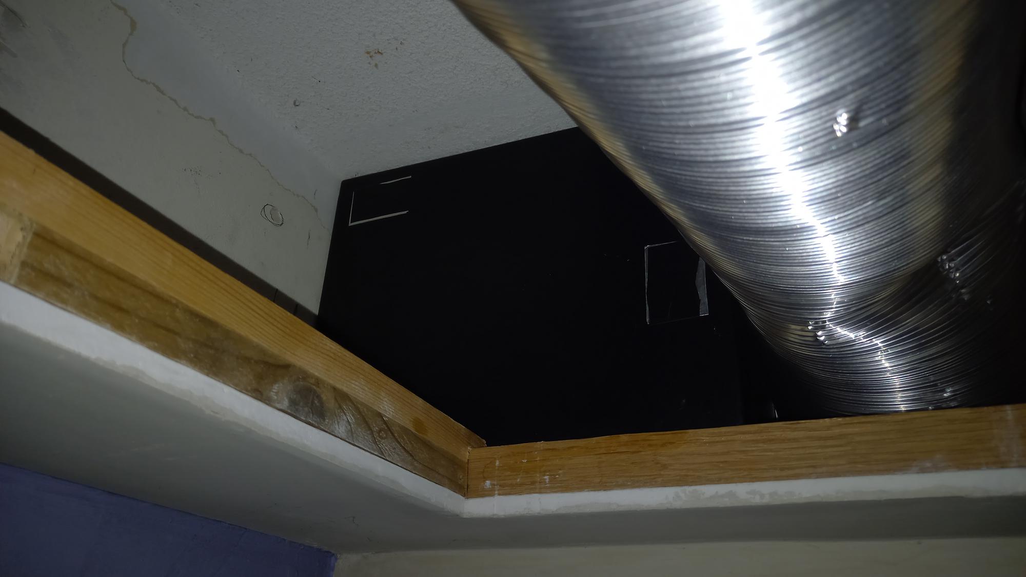

@ Multivibbbrator, de motor zit niet zo ver (zie foto), maar helemaal strak tussen plafond, en gipsplaat onderkant en achter houten frame voor uitsparing afzuigkap. Je komt er echt niet bij zonder slopen houten frame inclusief gestucte gipsplaat. Op je vraag of de waaier in de motor soepel draait. Dat heb ik inderdaad gecheckt (kon er net vanaf het buitenrooster met een lange dunne lat bij) en die kreeg ik gewoon rond gedraaid. Dus geen blokkade of zoiets, lijkt me.

Ik ben er zeker van dat de motor nog elektronica aan boord heeft, zie onderdelenlijst item 3. Deze wordt gevoed met 240V. De snelheid wordt bepaald door de PWM pulsen die van de hoofdprint komen. Eerst zoeken of de hoofdprint daadwerkelijk PWM produceert en 240V voeding geeft aan de motor. Indien ja, dan wordt het kappen en breken.

@testman, @smd, jullie verklaring volg ik. De motor zit inderdaad strak bij de buitenmuur met minder dan 50 cm afvoerpijp naar buiten (zie foto, pijl nr.1), waardoor mogelijk condensvorming agv vorst/vocht.
Om niet weer dezelfde fout te maken; de motor kan niet verderop in de huidige koof geplaatst. Daar zit niet genoeg ruimte voor én motor én afvoerpijp die er nog langs moet. De enige optie die ik zie is een uitsparing maken in de bovenkast (zie foto, pijl nr.2) en die op te offeren voor motor inclusief aan/afvoerpijp. Aan/afvoerpijp wordt dan echter wel alles bij elkaar ~7m, met een 180° draai op de helft ter hoogte van de motor. Weet niet hoe goed dit gaat op lange termijn...

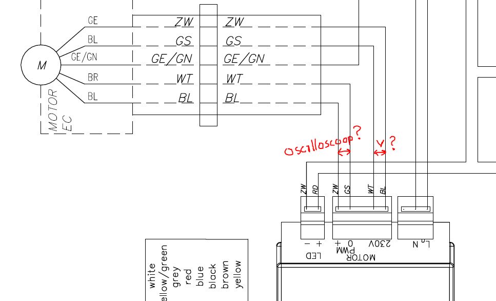

@rdonne, V en PWM pulsen meet ik dan over de volgende draden (zie schema)?

Schema is juist. Het relais zet 240V op de motor. Dit is makkelijk te meten. PWM spanning ook meten. Ik denk 5V of 12V. Hier kan je misschien een lampje op aansluiten? Dit kan je zien flikkeren naargelang de snelheidsregeling. Eventueel filmen en vertraagd afspelen? Voorzichtig zijn met meten, eventueel draden opsolderen en krokodilklemmen op de meetsnoeren. Heb je ook een foto van de onderzijde van de print?

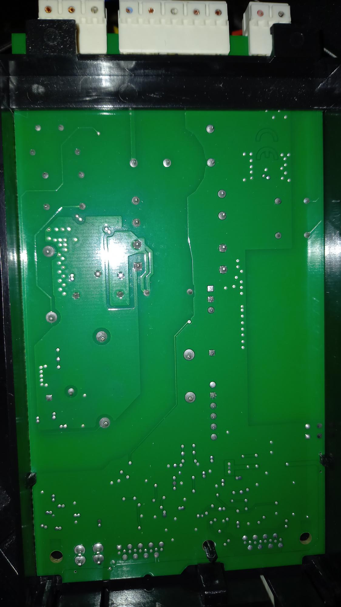

Bedankt voor de tips. Bij deze de gevraagde foto onderzijde print, maar wel in de behuizing. als je wilt dat ik de print er opnieuw uithaal voor een duidelijkere foto, laat maar weten.
Op het eerste zicht zie ik enkele slechte soldeerverbindingen. Ik zou eerst eens alles doorsolderen.
@rdonne, bedankt voor je scherpe blik. Zou je ze die slechte verbindingen willen/kunnen markeren voor mij?
