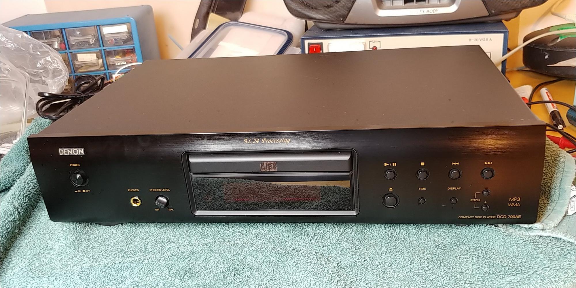

Denon CD speler gerepareerd met goedkoop vervangend mechaniek

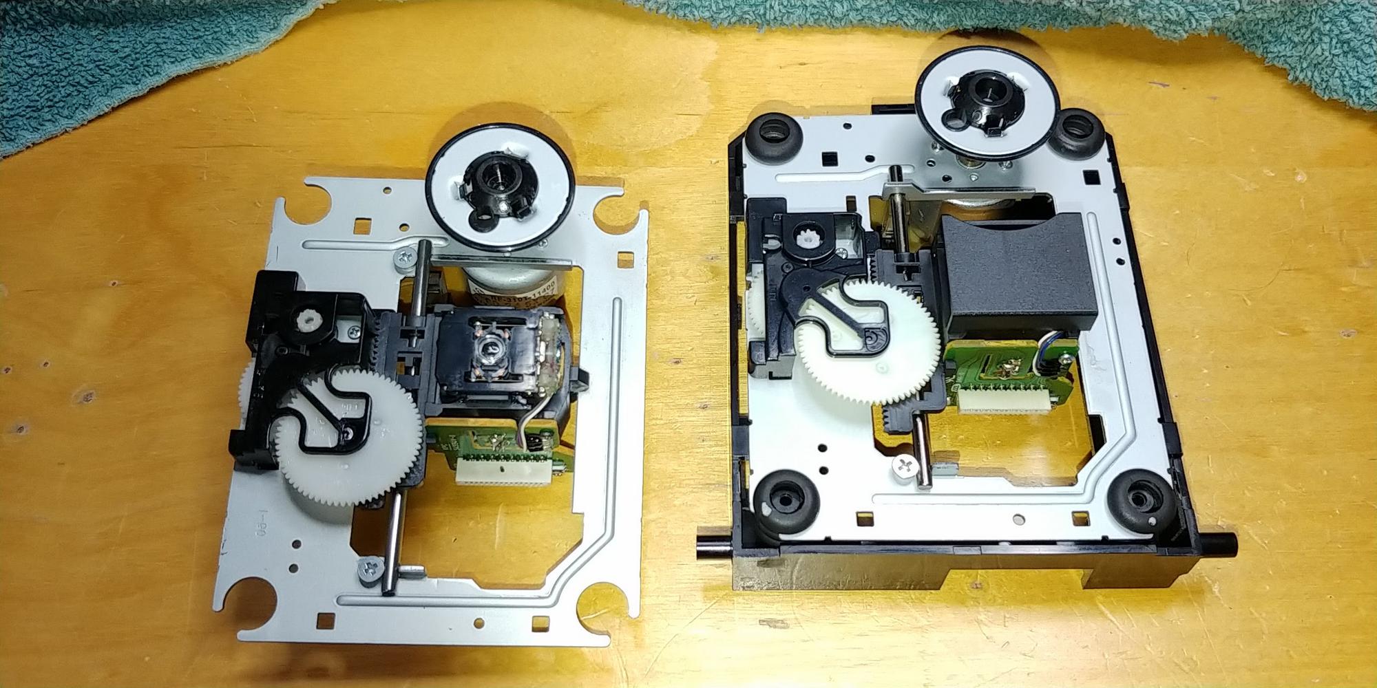

ik heb onlangs een Denon CD speler DCD-700AE gerepareerd door het complete 'optical deck' te vervangen. Een nieuw was in dit geval verkrijgbaar voor de prijs van 7 euro 70, iets dat ik nog steeds moeilijk kan geloven. Ik wilde deze ervaring delen, wellicht dat iemand anders er zijn voordeel mee kan doen.
Type van het optical deck: Sanyo SF-P101N (let op: met connector voor een 15 pins flatcable). Te vinden op AliExpress.
Tekst en foto's van het reparatie proces zijn hier te vinden: https://photos.app.goo.gl/hFvDtopSE21dGn2JA
Groetjes, Roland.

Een type van het loopwerk en het vervangende loopwerk komt misschien van pas.
Op 10 januari 2021 14:09:15 schreef maartenbakker:
Alles is te vinden in de gegeven link, maar ik zal het voor de duidelijkheid aan deze forum post toevoegen.
