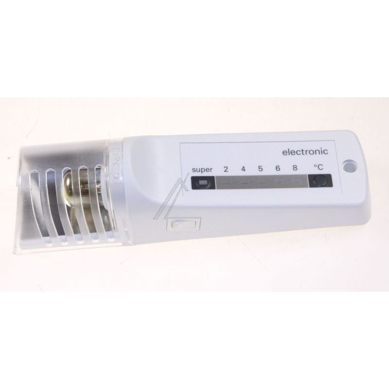

Genoemde koel-vriescombinatie KI38LA50/03 regelt de temperatuur niet meer goed.
De compressor gaat aan als de temperatuur in de vriezer net boven de nul is gekomen, de temperatuur in het koelgedeelte is dan ook boven de ingestelde waarde van +5 C. De vriezer gaat dan naar -30 C en het koelgedeelte bereikt de ingestelde waarde. Dan schakelt de compressor uit, maar ik weet niet waarop. Pas als de vriezer is ontdooit slaat de compressor weer aan.

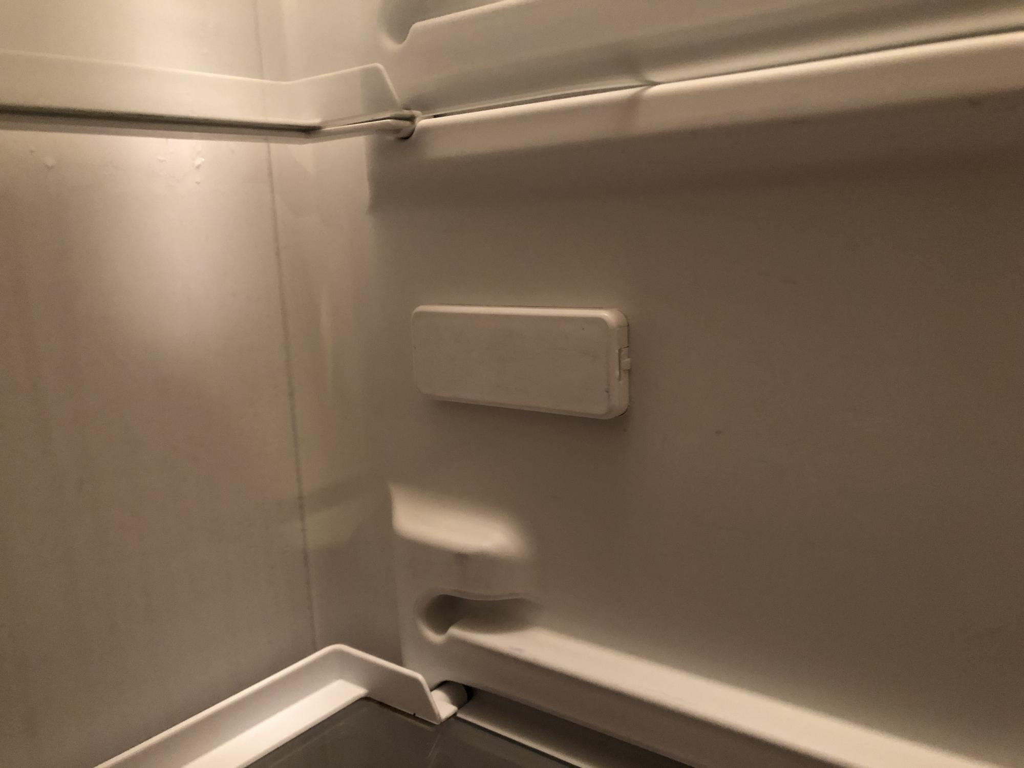

Hier een foto van een klepje in het koelgedeelte, zit waarschijnlijk de sensor achter. Ga dat morgen zien.
Dat is 1 VD sensoren. als het goed is, kijk je even bij de electronica en komen er 2 NTC draden op. 1 zit achter luikje ander zit midden in verdamper. Zorg dat je vriezer vol is en temperatuur is veel stabieler en draait dan veel minder.. Tevens hoe lang is de compressor uit alvorens deze lang draait??

Monteur vanochtend geweest, andere en de eerste had niet doorgegeven wat hij had gedaan! Oude regelunit komt weer terug en hij gaat de sensor achter dat luikje vervangen. Moet eerst contact opnemen met Siemens want die komt niet voor in hun lijst met onderdelen op internet.

De verdampersensor sneuvelt meestal. Ik ben dus sceptisch over de probeersels. el vreemd dat ze blijven proberen zonder echte vaststellingen of metingen.
Ben er ook een beetje sceptisch over... Alles wijst op de verdamper sensor IDD.. En ben benieuwd of Siemens die vervangt... ( Ik wel!!)

Het is maar een rudimentaire test die kijkt of de waarden binnen tolerantie vallen. Moest er een sensor dood zijn had hij een melding gegeven. Sterk afwijkend kan hij helaas niet "zien". Er gaat een weerstandstest moeten gebeuren. Vandaar dat ik de tabel er bij gedaan heb.
Heb je terwijl de 8gr led knipperde op de super toets gedrukt?
Electronica meet alleen in de test of er "Iets" qua NTC aanhangt, of het werkt?? Denk dat onze ervaring genoeg is van ericN en mij
