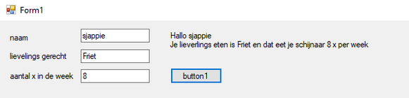

voor invul tekst pak je een tekst box.
de text die je toont zou ik in een label stoppen
in C#:
private void btnPrintResult_Click(object sender, EventArgs e)
            label1.Text = $"Hallo {tbName.Text} \nJe lieverlings eten is {tbFavoriteMeal.Text} en dat eet je schijnaar {tbTimesaWeek.Text} x per week";
de textboxen heten bij mij tbName, tbFavoriteMeal en tbTimesaWeek.
label1 is het label waar de text in gezet wordt.

ik zocht een vraag op over visual studio en toen kwam ik hier op uit dus dacht ik dat je hier dit soort vragen kon stellen.
Op 4 februari 2021 09:28:14 schreef Stijnos:
visual basic of C#?
in C#:
het werkt heel erg bedankt
