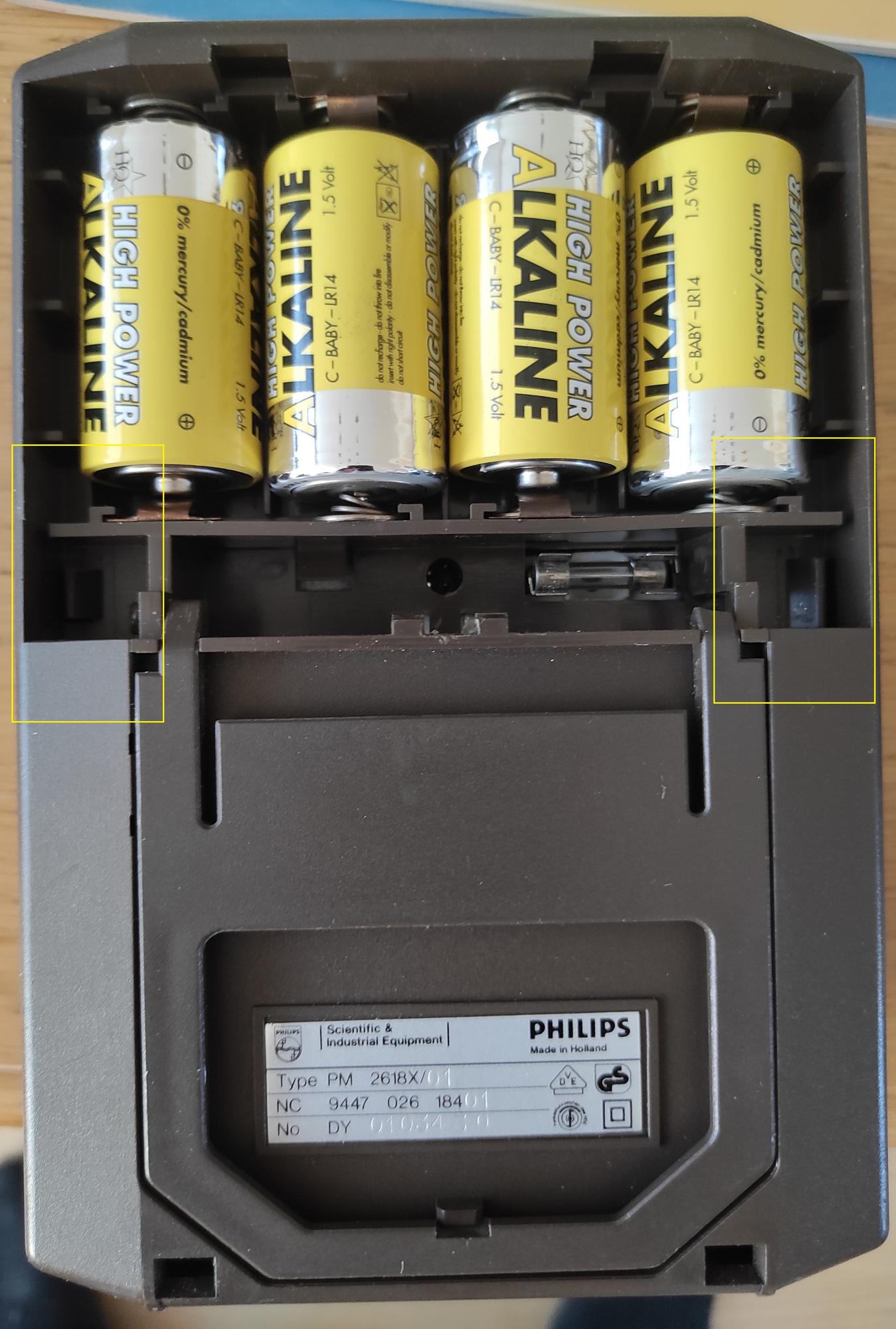

Mijn grootste eerste horde: hoe krijg je de behuizing van zo’n PM2518X überhaupt open?
Ik zie wel twee klips aan de zijwand achter de batterijklep, die klips krijg ik wel naar opzij gedrukt, maar de behuizing zit op nog minstens één plaats vast, geen idee waar.
Nou moet je in kwestie van de behuizing openmaken bij kunststof toestellen van dergelijke leeftijd altijd heel voorzichtig zijn, het risico dat er wat 'krak' zegt, is nogal groot en ik weet uit ervaring met de behuizing van de PM2521, dat de destijds door Philips gebruikte kunststof inmiddels aardig bros is geworden. Bovendien is het volstrekt onduidelijk om welke kunststof het precies gaat, ik ben niet verder gekomen dan dat het om 'Keralit' zou gaan. Wat dat dan ook mag wezen, dat Keralit. Schijnt enige tijd ook in zwang te zijn geweest voor autostuurwielen.
Naar mijn ervaring is Keralit alleen te lijmen met epoxyhars oftewel tweecomponentenlijm, maar de hechting is niet wat je normaal van epoxyhars zou verwachten.
Dus, waar het mij nu om gaat:
- de behuizing van zo’n PM2518X, hoe krijg je die open zonder 'krak',
- een service manual van een PM2518X zou helemaal mooi zijn. Wie heeft er één?

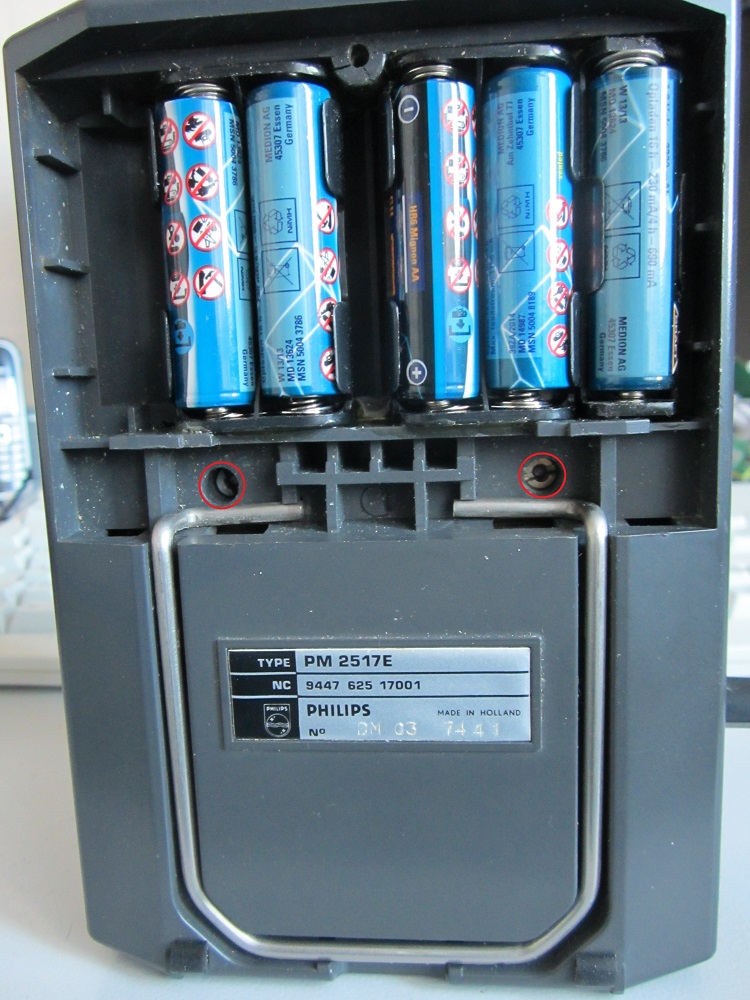

In het batterij compartiment zitten een soort schroeven/afstandsbusjes die je kunt (moet) losdraaien.
Sorry was even in de war met de "Blauwe".
Ik hoop dat iemand in deze rubrieken al eens een PM2518X of PM2615X of PM2715X heeft weten open te krijgen zonder 'krak' en bereid is te vertellen hoe hij of zij dat heeft gedaan.
In het batterij compartiment zitten 2 "clips"(weerhaken).
[Bericht gewijzigd door bprosman op (23%)]
Op 13 februari 2021 16:42:07 schreef Arco:
Ik dacht eigenlijk dat het 't zelfde zou zijn als bij de 2517, behuizing is bijna identiek...[bijlage]

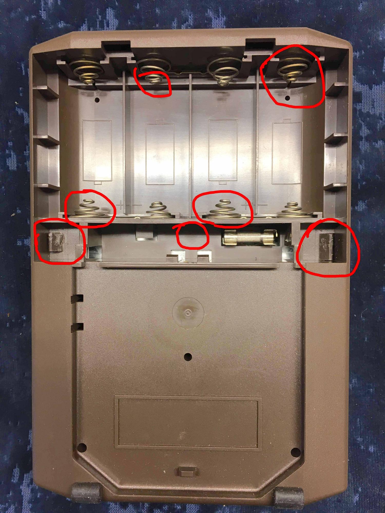

Ah, vooruitgang! Dank voor de reacties.
Met name voor JaBo49, fijn dat u die service manual heeft, en dank voor het versturen per mail.
Maar, eh, hoe gaat dat verder? Ik ben nog nieuw in de rubrieken, heeft u dat naar mijn emailadres verstuurd? Zo ja, dan is dat tot nu toe niet aangekomen. Zo nee, naar waar heeft u het dan verstuurd?
Het plaatje van bprosman heeft mij eens heel goed onder veel licht naar mijn exemplaar doen kijken en ik heb wat verschilletjes vastgesteld. In hoeverre die van belang zijn, geen idee.
Om te beginnen, bij mijn exemplaar ontbreken:
- op de achterzijde het rechthoekige aluminiumkleurige typeplaatje,
- het ronde gaatje in het zekeringvak
- in het batterijvak de strips over de veren voor de + polen van de batterijen.
Aan de clips respectievelijk weerhaken kan ik zien dat er ooit met ongeschikt gereedschap minstens één keer aan is gefrot, zo aan de krassporen te zien.
Zelf doe ik dat soort ingrepen zo lang mogelijk met een halve houten wasknijper. Ook vertoont de niet-probe zijkant ter hoogte van de kleine clip enige kleine, net zichtbare beschadigingen. Zijn van voor mijn tijd.
Ik heb die PM2518X 'kaal', zonder snoeren, meetpennen, doos of tas/foudraal uit de kringloopwinkel, voor €9,95 aangeschaft in 2013. De reden voor dat lage bedrag: het apparaat 'deed niks' en werd ook nog eens beschouwd als een ding wat eigenlijk niet in het palet van de kringloopwinkel paste of thuishoort. Tja…. De oorzaak van dat 'deed niks' was werkelijk banaal simpel, geloof het of niet: lege batterijen….
Die €9,95 dacht ik, kan ik geen buil aan vallen.
Wel denk ik nu dat dit apparaat een verhaal heeft. Waarom ontbreekt dat typeplaatje? De plaats waar het hoort te zitten, is brandschoon, geen enkel spoor van lijm of zoiets. Het hele ding is trouwens nog onwaarschijnlijk schoon na al die jaren, geen vlekken, spetters, krassen, volkomen gave opschriften, niks gladde plekken op de toetsen. Best wel wat vreemd eigenlijk.
M’n twee PM2505-en vertonen wat dat betreft wel heel duidelijk zichtbare 'battle damage'.
Uit de reactie en plaatje van bprosman leidt ik af dat het toestel door twee clips bijeen gehouden wordt, of andersom, door die twee clips naar buiten te bewegen zou het toestel in een boven- en onderhelft uiteen komen. Ik zal eens gaan zien of me dat gaat lukken.

De PM2518 heeft me nooit zo kunnen boeien, ik heb wel een paar 2517E's...
Ik ook maar moet nog eens tijd stoppen waar ik vervangende (minder stroom vretende) displays kan krijgen.
Ombouw staat hier beschreven: https://www.circuitsonline.net/forum/view/message/1154418#1154418
Stroomverbruik is nu terug van 120 naar 25mA, gelijk omgebouwd naar NiMH 'AA' cellen. (C cel was me te lomp...

Na het bekijken van de SM werd duidelijk hoe de behuizing volgens de regels van de kunst moet opengemaakt en dat is mij dan ook gelukt.
Waren er verrassingen? Jazeker!
De SM van JaBo49 beschrijft de reeks PM2518/nog wat, PM2618/nog wat en 2718/nog wat. Ik heb een PM2518X/nog wat. Daar zit toch verschil in. Kleine verschillen, at wel en voor zover het er voor mij nu voorstaat, volkomen onbelangrijk.
Waar het om ging, die enkele zwakke, spokende display segmenten, dat deel is/was hetzelfde. De oplossing via youtube, het schoonmaken van de 'zebra strip' heeft geholpen, niks meer zwakke en/of spokende segmenten, allemaal weer mooi diep, egaal doortekend zwart.
Ik kwam er ook bij uit dat het display in mijn exemplaar een achtergrond verlichting heeft. Was nieuw voor mij, nooit kunnen zien dat dat er achtergrond verlichting op zit.
Voor een proefje gewacht tot ’s avonds ca. 22h en naar buiten de tuin in, apparaat ingeschakeld en verdomd, een heel zwak groensige achtergrond verlichting. Blijkt een EL-panel(tje) te zijn. (EL, Electro Luminiscent) Die blijken te slijten in het gebruik, meer licht laten geven kost levensduur.
Die strip zit tegen de achterkant van het LCD-display geplakt, het eraf halen en een vers LT paneeltje er tegenaan, vind ik wat link. De kans het glas van het display sneuvelt is me te groot, komt bij, die displays, zijn nergens meer te krijgen, je bent aangewezen op sloop uit een zelfde instrument.
Verder ontdekte ik dat er aan mijn PM2518X gerepareerd is. Kun je zien aan de glans van de soldderingen op de print. Zal daar nog fotos van maken en plaatsen.
