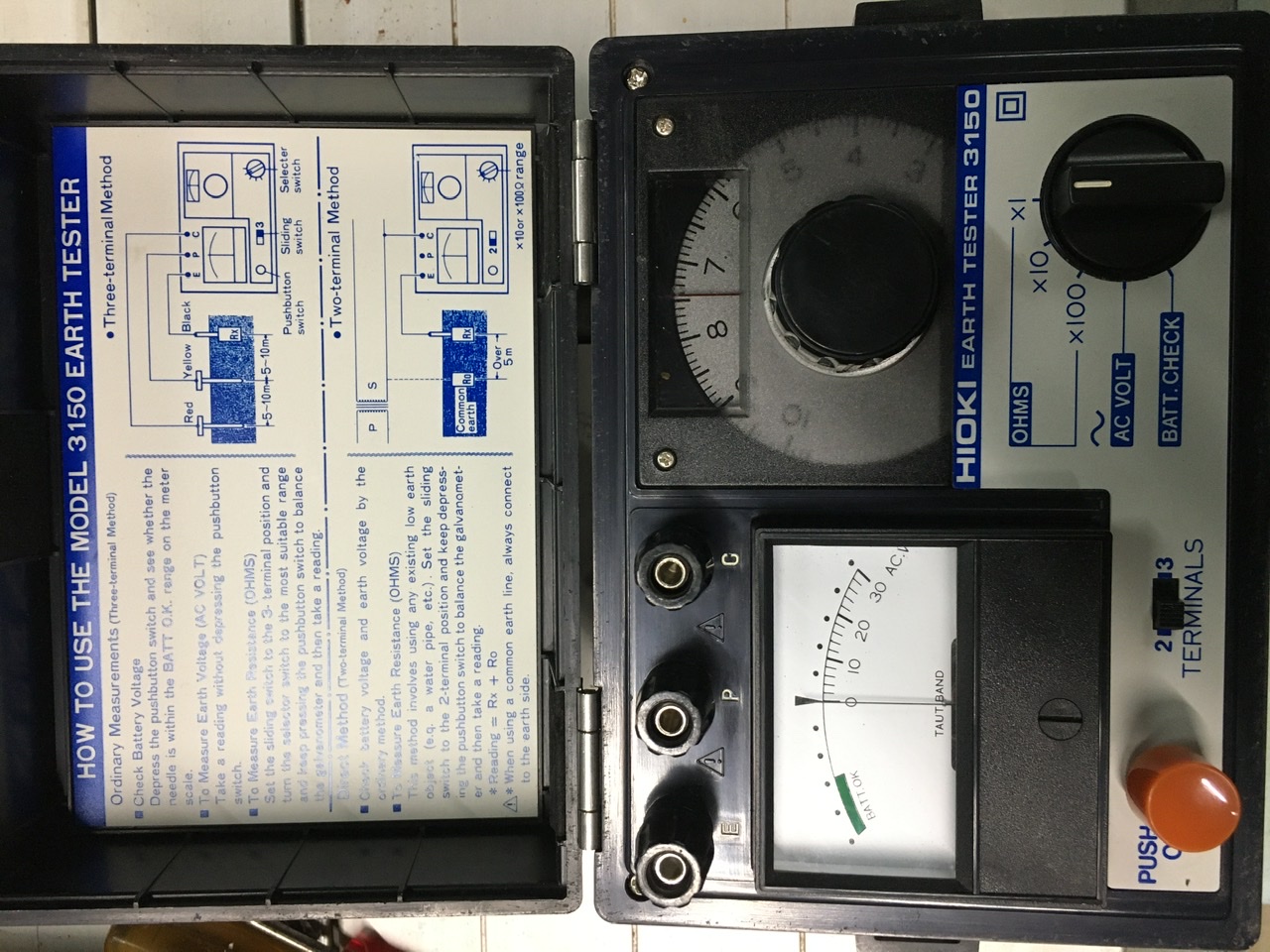

wat wil je nu meten? isolatie of aardweerstand?
de eerste foto is een aardelectrodeweerstandmeter. heb je de pinnen en lange draden erbij?
de foto is war klein, maar hoe hem te gebruiken staat er volgens mij opgedrukt.
meestal gaat het zo:
eerst aansluiten, daarna (meetstroom)kalibreren en dan meten.
Ik wens de aard weerstand te meten. Deze zou onder de 30 ohm moeten meten indien goed.
Bij het bovenste toestel heb ik 2 metalen pennen van 30cm.
Is het aansluiten dan als volgt?
- aardingsonderbreker openen en de onderkant verbinden met E
- de 2 pennen op 10m van elkaar in de grond plaatsen en aansluiten op P en C

Denk eraan dat als je de aardingsonderbreker los haalt je een zeer onveilige situatie hebt in je woonhuis.
Dus EERST alles uitschakelen, hoofdautomaat uit. dan pas aardonderbreker loshalen en meten.
Vergeet niet je aardonderbreker na meting weer door te verbinden.

Ja, net zoals op de tekening voor de 3 terminal methode (intussen is de foto groter geworden
). Stroom calibreren is niet nodig. enkel de brug balanceren naar nul, maar dat staat mooi beschreven.

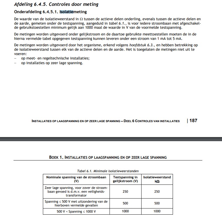

Dan heb je ook nog de onduidelijkheid in het AREI. Ik ben niet zeker of er tussen de actieve delen (fases en neuter of fases onderling) gemeggerd wordt. Heb al meerdere keuringen meegemaakt maar bij onderstaande heb ik nog nooit stil gestaan of enige vragen bij gesteld aan de keurder. Ik citeer letterlijk uit het AREI:
er staat dus tussen elk van de actieve delen en aarde. Dus bij een drie fasen systeem zou dit zijn tussen L1,L2,L3,N en Aarde. Dus niet tussen L1 en L2 of L2 en L3, of L1 en N of ...
Ik weet niet hoe andere collega's hier over denken of hier enige duiding kunnen bij geven. Je kan deze vraag ook altijd eens aan een keuringsbureau voorleggen. Ik doe dit trouwens ook als ik over iets mijn twijfels heb. Het antwoord van de keurder horen we hier graag.
Ik voerde vandaag de meting uit.
Huis uit 1976, geplaatst op zandgrond/zandsteen, vermoedelijk 1 aardingspaal.
Tellerkast uit, aardings onderbreken open, 2 pennen gewoon de grond in en verbonden met de meter, de 3e draad aan de onderkant van de aardingsonderbreker.
3,4 x 100 stand = 340 ohm !
Dit lijkt me nogal hoog.

Ik herhaalde alvast de meting in het te renoveren woning en de 340 ohm was plots 90 ohm
Ik soeg alvast 1 piket van 2x 1,5m. Deze gaf 140 ohm net na het inslaan. Samen met de orriginele ongeveer 53 ohm.
Ik heb alvast nog 2 piketten voorzien van 2x1,5m. Als de weerstand per piket nog wat daalt door het beter aansluiten van de aarde dien ik onder de 30ohm uit te komen met wat geluk.... (het gat is nu wat te groot door de verbindingsmof.
Betreffende de meting:
Afhankelijk van waar ik de hulp-electrodes plaats kan ik de meting vereanderen met 5-10 ohm ! hoe meet ik correct?
waar dien ik juist de hulp-electrodes in de grond te stekken?
-in een put van 60cm diep?
-1 electrode op ong 5-10 m, weg van het huis en weg van de piketten, en eentje nog eens 5-10m verder?

das bizar. één electrode links mer dan 5 meter en de andere rechts meer dan 5 meter van je te meten aarde zou het moeten doen. Hoe goed deze elektrodes zelf contact maken met de aarde zou niet belangrijk mogen zijn. Uiteraard is er wel een maximum weerstand van de hulpelectrodes. vooral voor de stroomsturende dan. zit er geen indicatie op die aangeeft dat er voldoende meetstroom gestuurd wordt?
(bij oudere toestellen moet je dat zelf voorregelen) maak eens een duidelijke foto van de gebruikswaanwijzing in het deksel
