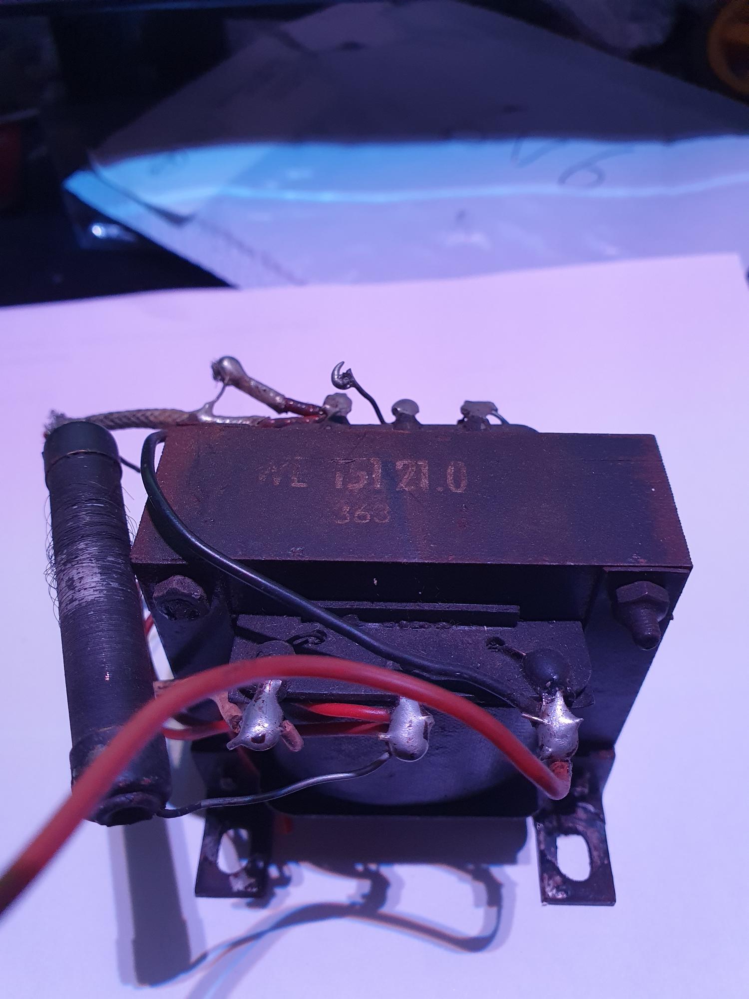

Ik heb hier wat oude trafo`s liggen waarvan ik denk dat het uitgangs trafo`s zijn.
ligt er hier een voor me met WL 151 21.0
De 151 21.0 lijkt heel veel op philips nummers maar ik vind geen een lijst waar WL in voor komt ook het nummer 151 21.0 komt niet voor in die lijsten.
weet iemand wat voor trafo`s dit kunnen zijn?

Dat lijkt verdacht veel op een 7000:5 R UGT uit een buizenradio.
Philipsnummers zijn veel meer cijfertjes denk ik.
[Bericht gewijzigd door Hubie op (28%)]
Is mss toch Philips,ik zie hier http://blogimages.bloggen.be/on7mf/attach/272903.pdf
een Philips UGT met 2 letters en 5 cijfers.
WL zal wel de vestiging zijn waar 'ie gemaakt is, maar ik zie die er niet bij staan in de vestigingenlijst...
Waarschijnlijk is er nog een streepje weggevallen en is het WE heb een schema van radio gevonden met WE 151 22.0 uitgangstrafo.
Op de foto staat relatief goed leesbaar WE 151 21.0 met datumcode zo te zien 363 dus week 36 van 1953.
WE werd in het oude codesysteem door de apparatenfabriek Wetzlar gespecificeerd. Dus het ding komt uit een Duitse radio.
@Hubie: van ergens begin jaren '30 t/m 1963 werd het oude codesysteem gebruikt met XX YYY ZZ.P
XX konden letters of cijfers zijn en stonden voor codegroep/coderingscentrum (andere opzet dan vanaf 1963), YYY voor de artikelgroep, ZZ een volgnummer en .P het puntnummer (revisie). Verkorte notatie vaak ZZP.

@Arco klopt, de letters in oude codenummers lijken soms wel op vestigingen maar zijn het niet. Zo gebruikte de vestiging Wetzlar (WA) codenummers die met WE begonnen.
