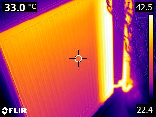

Mijn huidige "Modulerende" Bosch HR gas CV ketel levert uiteraard NIET continu water van 70 graden C.
In mijn geval heb ik ueberhaupt de maximum keteltemperatuur op 55 graden gezet (er zitten grote knoppen voor CV en Tap temperatuur op deze ketel), maar hoe lager ik de de max. temperatuur instel , hoe langer het duurt voordat de ketel / het huis de Steady State bereikt.
Je ziet duidelijk het effekt van de goede isolatie van mijn woning (in de koude dagen de afgelopen weken, stookte de ketel overdag niet meer, omdat de zon de woonkamer/keuken op temperatuur hield.
Maar ik heb die hoge temperatuur nodig om met de huidige radiator/leidingen infrastructuur mijn huis snel te kunnen opwarmen (bv na lange afwezigheid) en boven in een kamer, wanner die gebruikt wordt. Op de bovenverdieping staan radiators uit (behalve de douche ruimte).

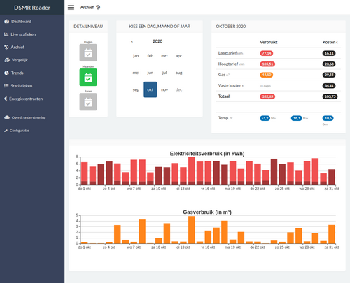

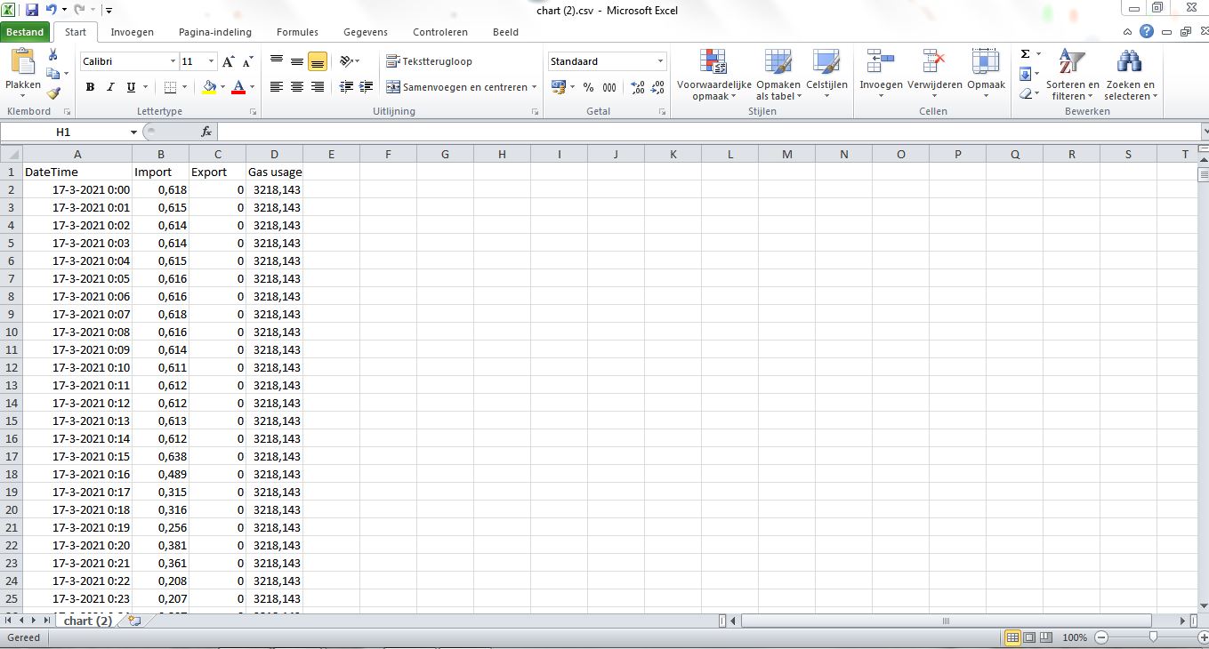

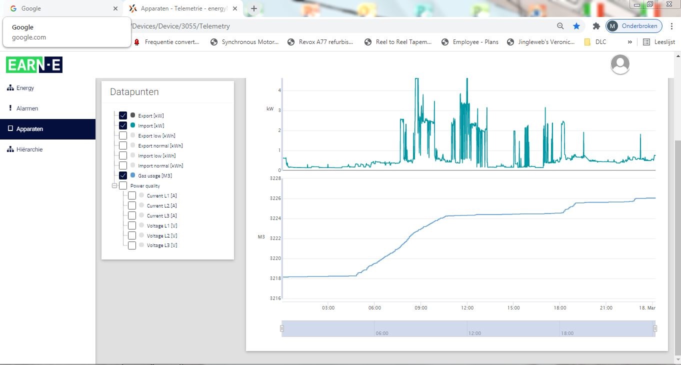

Een ESSENT helpdesk medewerker vertelde dat ik nu in aanmerking kwam voor een constant daltarief voor Elektriciteit , maar kon me niet vertellen of dit ook zal gelden als ik veel meer stroom afneem in piekbelasting (zie opmerking hierboven).
Ook had ik de vraag gesteld of ik de Slimme Gas/Elektriciteitsmeter niet met een grotere frekwentie kon uitlezen met hun AP of de PC (zeg 1 meting per minuut) om meer inzicht te krijgen op mijn energieafname vs de tijd, maar dat was NIET mogelijk op dit moment..
Als de gebruiker in de toekomst op piekbelasting afgerekend gaat worden, is toch wel de minste voorwaarde dat de gebruiker dit ook zelf kan monitoren, met een geschikt data acquisitie tool!
(het enigste wat ik nu kan bedenken is een kamera voor het display van de
slimme meter en handmatig turven (back to the fifties!)

Ik ben zelf gasloos gegaan en omgeschakeld naar een warmtepomp wegens opsplitsing woning.
Dit scheelt mij het aanvragen van een extra gasaansluiting, voorzieningen, rookgasafvoer op ongelukkige locatie (vanuit kelder) etc.
De bestaande jaren 90 Radson convectie paneelradiatoren heb ik behouden en afgelopen weken met flinke vorst de aanvoer temperatuur niet hoger als een graad of 50 gehad (kan tot 55 zelfstandig, tot 75 met elektrische backup/ externe cv ketel) en toch lekker op 22 graden erbij gezeten. WAR corrigeerde zelfs tot 22,5/23 graden
(iets te steile stooklijn).
Totale kosten: kleine 4000 euro voor Remeha Mercuria 8kw met materialen en zelf geinstalleerd. (wel gratis tweedehands boilervat tbv tapwater uit afbraak gehaald, normaal tegen de 800 euro)
Het werkt bij mij niet helemaal ideaal wegens het ontbreken van een buffervat, zie onderstaande tekst:
Belangrijk is dat bij een warmtepomp installatie zonder grote vloerverwarming circuits een parallel buffervat toegepast wordt wegens pendelen (=rendement verlies) en de enorme flow wat de warmtepomp zelf nodig heeft (kleine delta T over de warmtewisselaar, ong 4x hogere flow als zelfde kW gasgestookt).
De warmtepomp verwarmt dan het buffervat op x temperatuur, afhankelijk van de buitentemperatuur (WAR). De cv installatie wordt gevoed met een circulatie pomp vanuit het buffervat.
Een ruimte wat dan met de huidige radiator opstelling niet goed op temperatuur te krijgen is kan worden voorzien van een zogenaamde fan coil unit. de kosten daarvan zijn vrij beperkt tegenover aanleg vloerverwarming etc.
Jaga, Radson etc hebben deze in assortiment tussen 600 en 2500 euro
Dan is er nog een merk wat in Nederland onbekend is maar wel degelijk en compleet is: Sabiana Carisma CRC-ECM.
oa te krijgen bij deze italiaanse webshop:
https://www.tavolla.com/sabiana-crc-ecm43mv-carisma-crc-ecm-ventilconv…
Edit:
Met een voorrangsregeling kun je ook het inschakelen van elektrische elementen blokkeren indien er tegelijk te veel vermogen wordt gevraagd, de meeste warmtepompen hebben programmeerbare ingangen waar bijvoorbeeld een blokkering aan toegewezen kan worden.

Wat uitlezen van je meter betreft ... ik weet niet hoe handig je digitaal bent, maar met DSMR reader een raspberry pi (of een ander linux doosje) en een serieel naar USB kabel kun je een hele hoop zelf uitlezen en bijhouden.
Hoi,
Hierbij nog een andere (heel simpele en goede) oplossing die goed voor mij werkt:
Deze firma levert:
hardware (P1 poort Dongle, €30.-),
plus APP, (Android of Apple)
plus Netwerk server Data acquisitie platform ( € 1 / maand):
plus PC gebaseerd platform (web based) waar plots van energie verbruik worden gemaakt en waar je ook je Raw Data uit de Slimme Meter kunt downloaden in o.a XLS en CSV formaat.
De Dongle wordt uit de meter gevoed vanaf de P1 poort (RJ12) en kost je geen energie.
De Energie verbruiks Data (Elektriciteit: 1 meting/min, Gas 1 meting/ 5 minuten worden op een webserver opgeslagen; je hoeft dus geen Raspberry met memory te hebben om de gegevens op te slaan.
Heel simpele aansluiting en installatie van de Android / APPL E APP op je telefoon en/of Tablet en meer uitgebreid platform op je WINDOWS/Imac/LINUX PC.
Geen hardware kennis of programmeerkennis vereist!
Zie voorbeeld plaatjes, maar ook de website.
https://wijkie.energynxt.eu/Devices/Device/3055/Telemetry
Veel gemakkelijker dan de suggesties die werden gegeven op mijn vraag in mijn thread, hoe ik RAW data uit de "Simme meter" kon trekken.
(toen wist ik nog niets van de : Slimme meter") :
https://www.circuitsonline.net/forum/view/153605
Zeker het overwegen waard als je snel resultaat wil, en knutselen aan Hardware (Raspberry) en/of software niet je hoofddoel is!).
