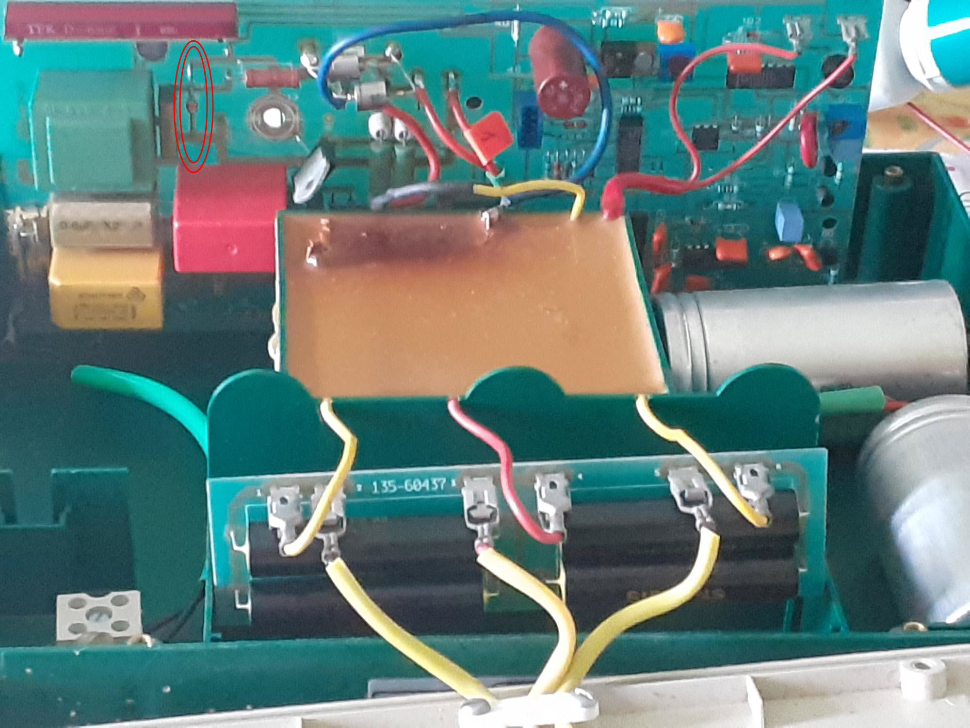

Een boer heeft mij een koltec SE400 binnengebracht waar de bliksem heeft ingezeten.
Ik weet dat er veel gaan zeggen begin er niet aan, maar dat heb ik nu toch wel gedaan.
Van de 4 ontstoorcondensatoren op de HV uitgang zijn er 2 ontploft.
Heb ze er alle 4 uitgesmeten (die zwarte op de foto in bijlage maar die foto is van een ander toestel van hetzelfde type).
Nu was de de diode die parallel over de thyristor staat open gebarsten. Deze heb ik voorlopig vervangen door een TV schakeldiode die ik nog liggen had.
Ook de 10nF bruine rifa die parallel op de 220V staat (na de 2uF was ontploft) -> er nu ook uitgesoldeerd.
Ook de bruine 470uF die na de 220V->12V groene transfo staat was kortgesloten. Deze ook vervangen.
Met al deze wijzigingen - geloof het of niet, maar hij tikt weer en de led indicatie werkt ook. Alleen durf ik de potmeter nog niet volledig open te draaien gezien ik nog de ontplofte 10nF moet vervangen en niet zeker ben van die diode die ik heb vervangen.

1/ weet iemand welk type de omcirkelde diode is die // staat met de thyristor of door welk type ik dit exemplaar kan vervangen?
2/ Kan ik de HV uitgang laten werken zonder enige capaciteit op de uitgang (want die zijn nu ontploft) ?

Als die condensatoren defect zijn, (ontploft) wordt dit meestal niet veroorzaakt door blikseminslag maar door een langdurige vonkende afrastering. Je kunt het apparaat gewoon testen zonder condensatoren.
Voor die diode kun je een BY228 plaatsen

Er zitten gen MOV aan de uitgang. Die condenstoren dienen voor emc ontstoring en Parallel capaciteit. Als de afrastering redelijk lang is de capaciteit van de afrastering dominant en heeft dat geen enkel effect.op de werking als ze er niet inzitten.
Vaak zat schrikdraadapparaten gehad waar ze ooit uitgeknipt zijn omdat ze defect waren.
Blijkbaar levert dat geen problemen op.
Hartelijk dank allemaal.
Had het ook zo gedacht. Zonder die capaciteiten erin enkel toestel aanzetten als weideafrastering aangesloten is om de boel niet onbelast te laten draaien. Ik meet 13nF capaciteit op mijn afrastering.
Hieronder de gesneuvelde soldaten (rood omcirkelde). Zal alle 3 de rifa's eruit halen en vervangen. Ook de 4x 1nF/10KV van Siemens ga ik eruit knippen. Weet ook niet direct waar ik 1nF/10kV kan kopen. Conrad heeft dat niet.
