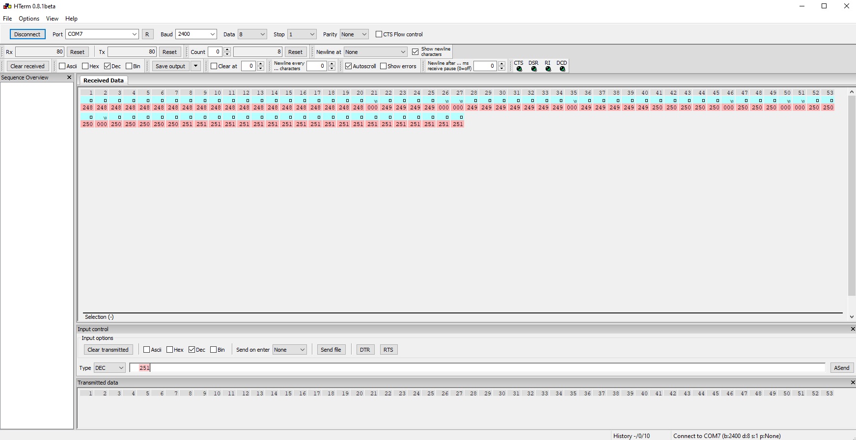

Nu heb ik toch ook een vreemd verschijnsel. Zoals ik al zei gebruik ik nu een USB/RS232 converter met een CH340 chip. Als ik nu de waarde 249 of 250 verzend zitten daar op verschillende plekken nullen tussen, de waardes tussen 0 en 248 gaan allemaal goed en tussen 251 en 255 gaan ook goed. Dat is toch vreemd of niet?
Ik heb het ook met verschillende baud rates geprobeerd, maar daar is geen verschil.

Heb je dat getest met Hterm? Dus als je 249 uit stuurt staan er geen nullen tussen?
Nee, HTerm heb ik niet.
Maar ik geloof er niks van dat het aan de chip ligt. Die gaat echt geen nullen tussenvoegen.
Waar zou het dan aan moeten liggen, op twee andere PC's gebeurt precies het zelfde.
Als ik het test met een originele com poort klopt het wel.
Heb je het plaatje gezien, daar staan toch echt nullen tussen.

Met een CH340 krijg ik dit. 249 en 250 gaan namelijk helemaal de mist in. Van 0 naar 248 gaat het goed en van 251 naar 255 gaat het ook goed.
