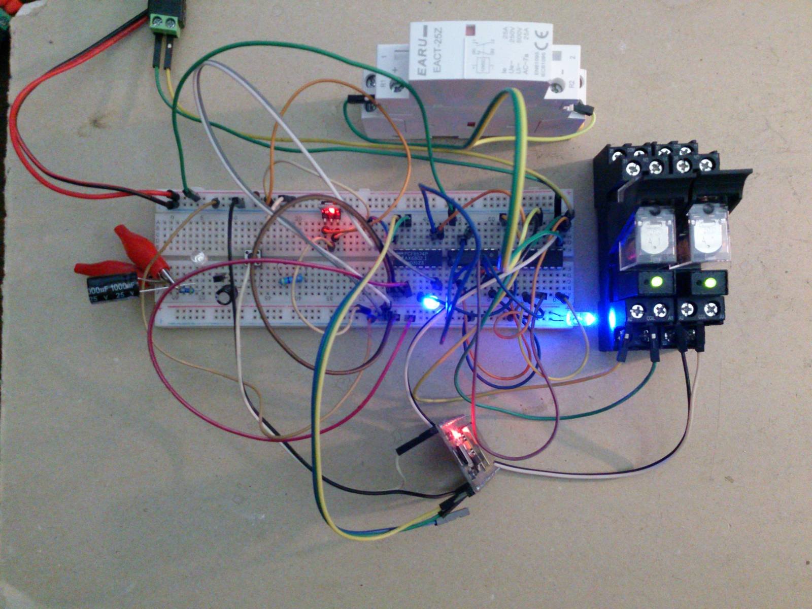

Ik vraag me wel af wat je in hemelsnaam allemaal moet schakelen als je 100(!) relais nodig hebt...
Alles is in huis geschakeld, behalve de oven en tosti apparaat, dat het een beetje uit de hand is gelopen, word me wel lichtelijk duidelijk, zo heb ook relais voor de kookplaat (wel eens aan laten staan, gaat nu i.c.m. met geen beweging in de keuken auto uit) maar ook dingen te resetten, zo kan ik b.v. de 5v & pi in huiskamer resetten vanuit de keuken. Maar als alles onafhankelijk te schakelen is hun je daarop scene's gaan maken.
Dat niet ... maar omrons van ali ... zijn met aan zeker grenzende waarschijnlijkheid stiekem geen omrons.
Ik sta al stiekem verbaasd te kijken dat die standaard cheap bordjes al zo goed werken voor het geld wat het kost 6 eur voor 8 kanalen
Bedenk ook wat er gebeurd als zo'n relais een keer onverhoopt blijft plakken; levert dat een gevaarlijke situatie op? Waar is dat relais eigenlijk voor nodig, en kun je die functie missen?
Opzich loop ik weinig risico, ben nog net geen chemische meng fabriek, maar zoals ik aangaf, 24v/15a voeding relais blijft plakken, en is de UPS voeden in noodstand, voeding werd erg heet en daar word ik dan weer niet zo blij van, maar als de boiler blijft plakken 1200w (wat vreemd genoeg niet gebeurt) daar zit een thermostaat in die hem weer afschakelt, maar zonder thermostaat word het een ander verhaal.
In feite zou ik eens een goeie fieldtest moeten doen met die goedkope relais bordjes, met name kortsluiten met 10/16a, met flinke belasting aan/uit, overbelasting, en dan steeds duurdere relais dezelfde test moeten geven. Zo had ik eerder een denkfout gemaakt door de 10a relais te gebruiken op een 16a groep, dat gaat jaren prima want de afname (boiler 5a) zitten binnen de specs, als de boiler sluiting gaat maken, geloof ik niet dat die 10a relais het overleeft.

JE boiler van 1200W is op 230V ca 5,2A en valt onder AC1 omdat een boiler een zuivere weerstand heeft. Een relais van 8A kan dat dus goed hebben.
NU de 24V/15A. Dit is ten eerste al gelijkstroom en vaak geld dat als je 8A AC1 mag schakelen dat maar 4A op DC1 is. Maar het is geen DC1 want dat zou enkel gelden voor een zuivere weerstand. Meeste wat op gelijkspanning werk is dat niet. Best kans dat je 8A relais op gelijkstroom maar 2A aankan. Je moet dat echt naar de datasheets gaan kijken maar dat zie je niet zo vaak op Ali.
Vroeger bij het stage lopen bij ABB geleerd dan je een 3 fase 80A relais voor wisselstroom mag gebruiken voor 80A gelijkstroom als je alle 3 de contacten in serie zet. Dit komt omdat het afschakelen van gelijkstroom een stevige vlamboog trekt net zoals bij een lasapparaat. Om een vlamboog snel te doven moeten de contacten heel snel veel afstand van elkaar creëren. Bij gelijkstroom relais zie je dan ook altijd dat die afstand groot is. Door 3 contacten in serie te zetten heb je dus 3x meer afstand gemaakt waardoor de vlamboog makkelijk kan doven.
Vroegere gelijkstroom schakelaars voor de treinen schakelden 4000A die werd toen nog uitgeschakeld met perslucht. Als die uit moesten ging er een luchtklep open en de geheel inhoud van de tank in schakelaar werd gebruikt om bijna explosief snel te schakelen. 1 zo een schakelaar was ook meter hoog en waren grote lompe kasten.
Uit de datasheet van het relais https://eshop.cebeo.be/html/Products/ArtDetailnw.htm?taal=1&arid=3……

Geweldig het werkt allemaal, dank allen !!, ik moest er wel een extra chip tussen zetten (HD74LS04P hex inverter), want anders worden de relais actief bij het opstarten van het systeem, ook kon ik niet schakelen met PCF8574 direct op de ULN2803, dan gaf de PCF8574 maar 1.2v op die poort, niet genoeg om het relais actief te maken.
Dus PI/ESP > i2c > 3.3v PCF8574/MCP23017 > 5v HD74LS04P > ULN2803 > 12v relais.
Getest met 2x 16a Omron en 1x 25A EACT-25Z

Op 27 april 2021 06:53:34 schreef RvEldijk:
Is met onze oude keramische kookplaat wel gebeurd: uren, maar dan ook echt uren achtereen per ongeluk ingeschakeld geweest zonder levende wezens in huis die er wat aan konden doen. Is altijd goed afgelopen. Je zoekt gevaren die er (naar mijn mening) niet zijn en je nu mogelijk introduceert dóór die relais: ga jij die elk jaar controleren op contactweerstand? Dat is namelijk het grote probleem als je grote stromen gaat schakelen en de reden dat relais en automaten defect raken.
maar zoals ik aangaf, 24v/15a voeding relais blijft plakken,[...] maar als de boiler blijft plakken 1200w (wat vreemd genoeg niet gebeurt)
Omdat je, ik ga het nu maar gewoon bot zeggen, te weinig verstand hebt van de materie.
Die 24Volt 15A voeding is een schakelende voeding met een enorme ingangscapaciteit. Het enige wat die ingangscapaciteit bij inschakelen van de spanning wil doen is zo snel mogelijk opladen. De piekstroom daarvan is gigantisch en ruim voldoende om je contacten aan elkaar te laten bakken of zodanig te beschadigen dat dat sporadisch gebeurt. In de betere voedingen (maar dat is dus precies waar ik bij jou aan twijfel) zit een goede piekstroom-begrenzing, al staat ook bij de grote jongens in schakelende-voedingen land in de databladen toch vaak zoiets als 'Maximum of 10 devices on a B16 protected circuit', omdat de inschakelstroom een automaat anders de das omdoet. Vaak is de inschakelstroom zo 60 Ampère: weliswaar heel kort, maar dat boeit dat relais niet. Die kan dat gewoon niet aan.
Doe maar gewoon niet.
Ik herinner me nog dat jij eigenlijk niet meer hoefde te werken zoveel inkomen heb je. Je neiging om alles übergoedkoop te doen snap ik dan ook nog steeds niet.
Een tijd geleden een lijst gezien met inschakelstromen van diverse apparaten. Sommige leddrivers halen zelfs een piekstroom van 200A. Voor en relais maakt de duur van de piekstroom natuurlijk wel uit maar dat is pas relevant als je al een goed en geschikt relais hebt. Maar bij dergelijke piekstromen is het dan weer juist erg zinvol om de piekstroom zelf te limiteren ipv maar een achterlijk groot relais te gaan pakken.

Op 29 april 2021 22:27:29 schreef weardguy:
De relais word eerst ingeschakeld, daarna zet ik de kookplaat aan, 59 van de 60 keer staat de kookplaat al uit, wanneer de relais uitschakelt door inactieve keuken beweging, en anders kan de kookplaat door de interne thermostaat ook al uit staan, maar anders gaat er even 1800w uit, maar je wil zeggen dat ik hiermee een groot risico loop, wou juist een beetje ECO doen, hehe zonde van de energie, deze relais is al "oud" geworden.
Ik kan die 60a piek helaas niet 1-2-3 meten, door de problemen met de relais kunnen we bijna met zekerheid zeggen dat die piekstroom bescherming er niet is, ik heb even de relais opgezocht, maar idd max 15a voor de Hongfa, met zelfs erg slechte cijfers voor de Songle
Die heb ik beide veel in huis, morgen is kijken wat er geschroefd zit.
https://datasheetspdf.com/pdf-file/606936/Hongfa/JQC-3FF/1
https://datasheetspdf.com/pdf-file/720556/Songle/SRD-05VDC-SL-C/1
https://omronfs.omron.com/en_US/ecb/products/pdf/en-g2r.pdf

Op 29 april 2021 23:33:03 schreef benleentje:
[...]Een tijd geleden een lijst gezien met inschakelstromen van diverse apparaten. Sommige leddrivers halen zelfs een piekstroom van 200A. Voor en relais maakt de duur van de piekstroom natuurlijk wel uit maar dat is pas relevant als je al een goed en geschikt relais hebt. Maar bij dergelijke piekstromen is het dan weer juist erg zinvol om de piekstroom zelf te limiteren ipv maar een achterlijk groot relais te gaan pakken.
Idd daar kan je geen relais tegenop kopen, als ik het zo zie gaan die Omrons het ook niet redden op die 230/24 voeding. Ik denk persoonlijk dat ik nog wel kans maak die eerder beschreven EACT-25Z, helaas was dat ding zo goedkoop dat er geen datasheet van kon worden gemaakt, maar dat de relais omvalt na hels kabaal op de testbank is een goed teken
