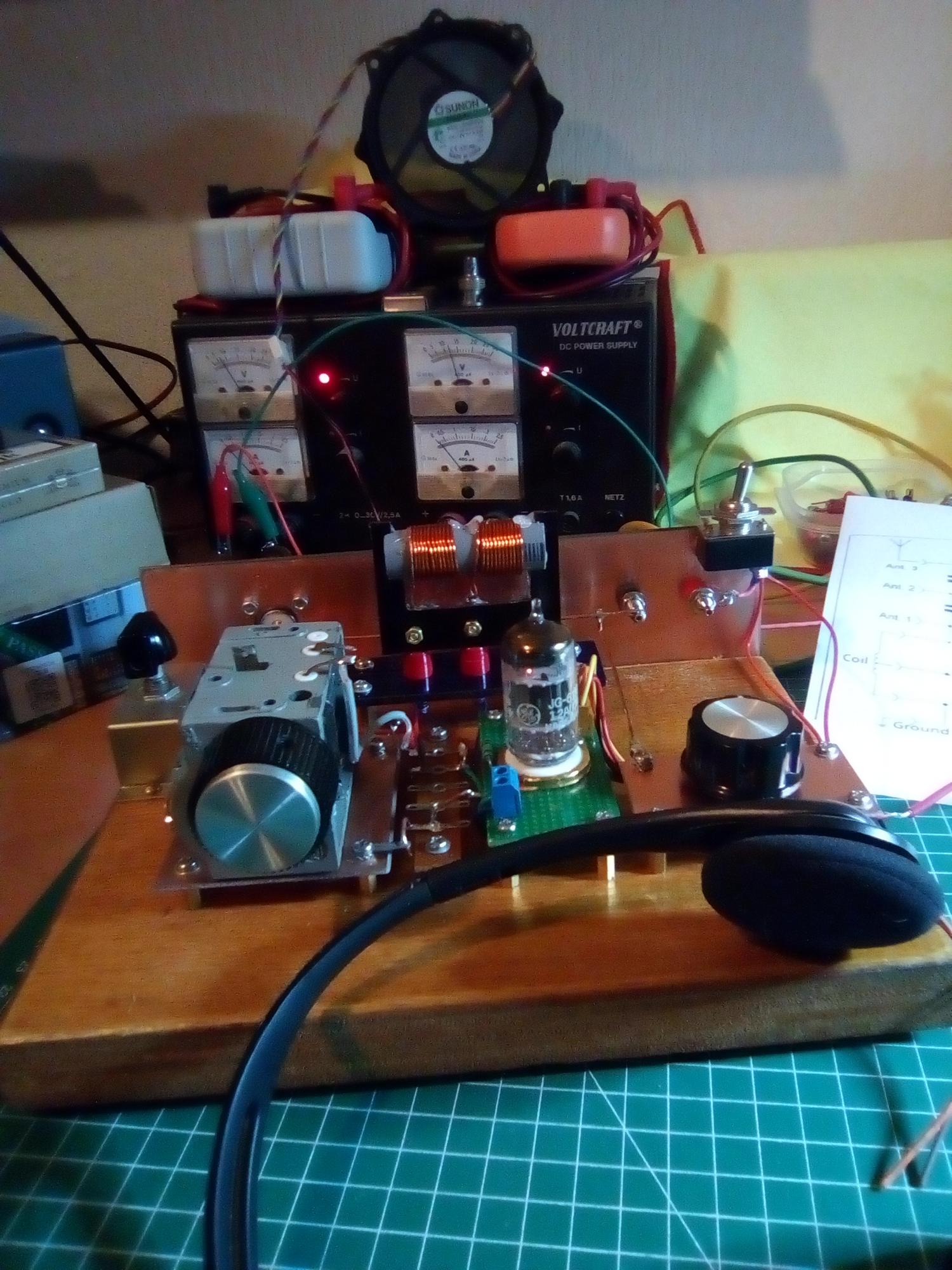

OMG,it's alive
De bedrading nog een keer nagelopen,buisje,spoel en antenne erin gestoken en spanning erop.Geen rooksignalen en ik hoor ruis in de koptelefoon.Ik krijg nog net een staartje mee van een Engelstalig DX programma van Radio Romania om 00.50
Ik heb geen idee op welke frequentie want de spoel die erin zit bestrijkt iets van 10 tot 30 MHz.Iig, het werkt.

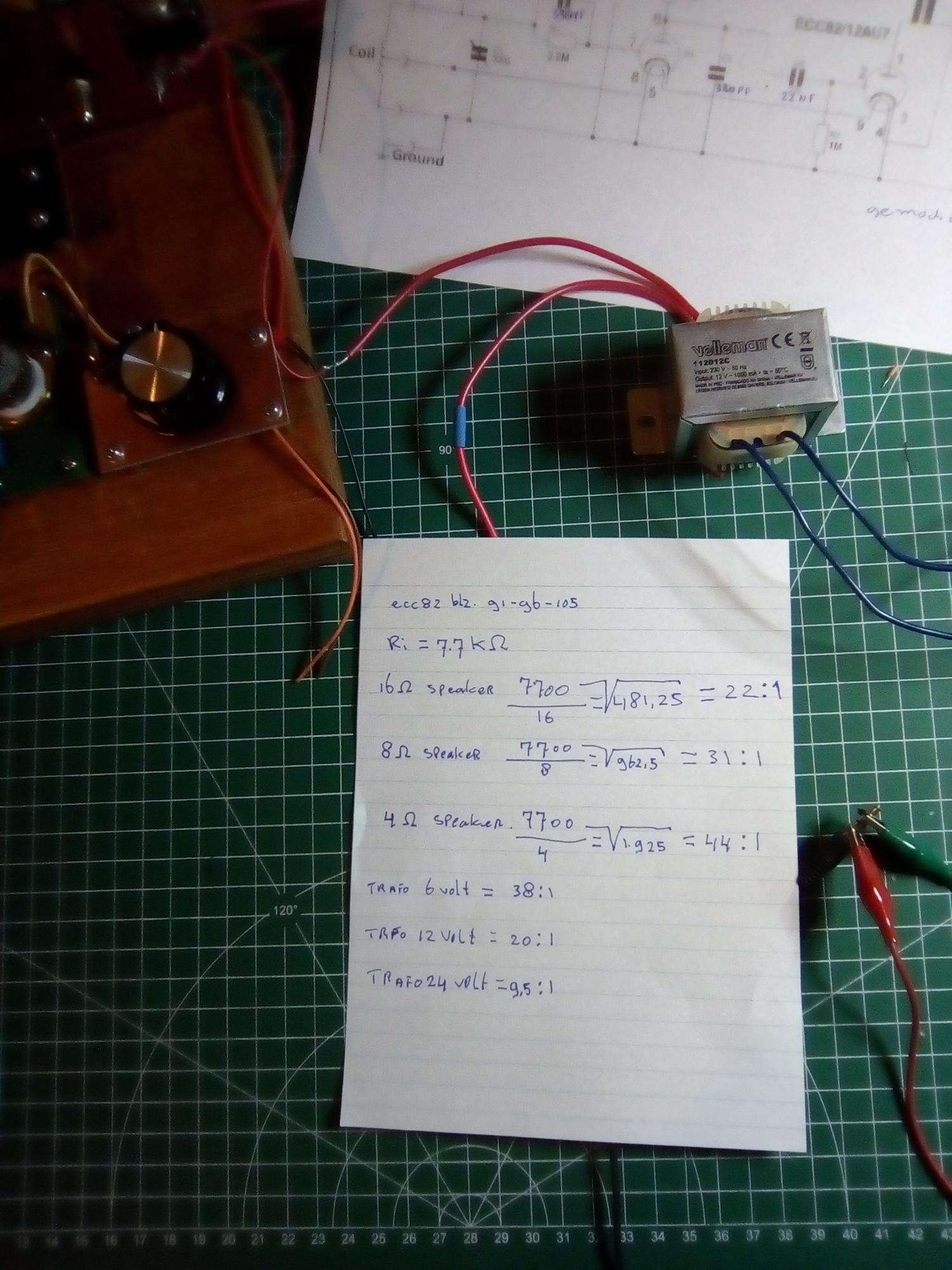

Edit\Audio klinkt uitstekend maar wel iets aan de zachte kant,dat kan ook aan de buis liggen natuurlijk.Ook een 32 Ω koptelefoon aan een 20:1 (voedingstrafo) is natuurlijk niet ideaal.Zal iets van 16 Ω meer volume geven? Of maak ik een rekenfout? zie foto 3.
Een dipper heb ik niet meer,ik gebruik meestal een oppikspoeltje met een torretje en dan aan de counter hangen.
Ik heb inmiddels de wikkelgegevens voor een 80 en 40 meterbandspoel met een trimmertje voor bandspreiding,die ga ik eerst maar eens maken.

Op 25 juli 2021 01:40:46 schreef Hubie:Edit\Audio klinkt uitstekend maar wel iets aan de zachte kant,dat kan ook aan de buis liggen natuurlijk.Ook een 32 Ω koptelefoon aan een 20:1 (voedingstrafo) is natuurlijk niet ideaal.Zal iets van 16 Ω meer volume geven? Of maak ik een rekenfout? zie foto 3.
Of wellicht de anodeweerstand van de regeneratieve detectortrap wat hoger maken, zodat er zich meer LF-signaal over deze weerstand kan ontwikkelen.
Die weerstand was al verhoogd van 22KΩ naar 100KΩ in het schema van de gemodificeerde versie die ik gebruik.Ik heb ook nog een paar andere buizen o.a. 3 GE 12AU7WA geprobeerd maar de verschillen zijn minimaal.Ook nog een 12AU7 van Heathkit* geprobeerd,bij het inschakelen licht de gloeidraad even op als een vuurpijl.
De UGT ertussenuit gehaald en mijn 2 X 2KΩ kristal koptelefoon eraan,plenty audiovolume,wat uiteraard logisch is.
