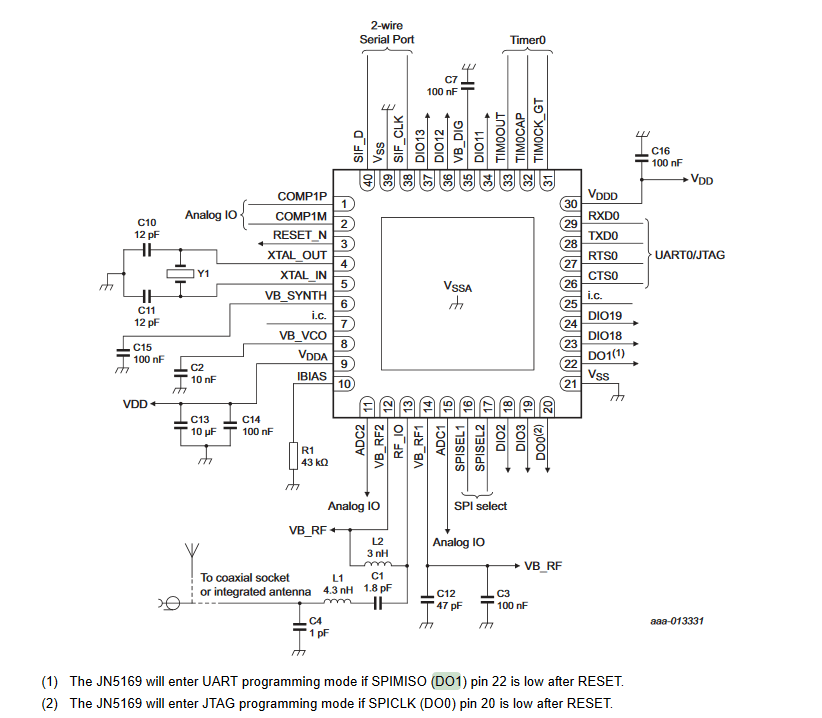

Hey,
de step, gaat enkel op on als ik de C2 en L1 aanraak en verbind met de aan knop via een metalen object. Ik denk dat ik best de componenten die geoxideert zijn vervang. Dus de C2 en L1 in mijn geval.
Ik zou enkel de gegevens van deze componenten moeten weten, ik denk dat ik via het schema heb gevonden welke de waarden zijn, graag bevestiging.
Dan kan ik deze bestellen en vervangen.
Print reinigen met IPA (alcohol) en controleren op weggerotte baantjes...
Pas daarna zou ik aan kapotte onderdelen gaan denken.
