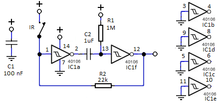

Ik ben op zoek naar een schakeling waarmee ik de (pushbutton SPST) drukknop (1x puls) kan vervangen door een infrarood lichtsluis.
Het is de bedoeling dat wanneer de 1e IR sluis wordt gepasseerd (=dicht) slechts één puls (van < 1 seconde) wordt afgegeven ongeacht hoe lang de IR sluis dicht blijft. De IR sluis moet een puls geven aan een H bridge (sn754410) die vervolgens een dc motor in werking zet. De beweging wordt met een Limit switch gestopt.
Een volgende IR sluis (de 2e) wordt gepasseerd en wederom met een puls (<1 sec) draait de DC motor weer TERUG (trug) en de beweging wordt met een 2e Limit switch gestopt.
Een soort gelijke schakeling van internet: zie bijlage

Even een paar vraagjes.
Wat voor type motor wil je aansturen, een DC motor of een stappenmotor? Even om het zeker te weten. :)
Ik ben niet op zoek naar ARDUINO toepassingen want die heb ik al.
Het gaat mij vooral om de IC CMOS en TTL oplossingen.(flipflop, monoflop o.z.i.d)
Je hebt al iets met een Arduino zeg je, waarom wil je het met C-MOS en TTL gaan doen?
En waar is het voor, ook niet onbelangrijk.
Misschien dat de TS even een schematisch schetsje kan maken van zijn bedoelingen. Het is nu niet helemaal duidelijk. Bovendien geeft hij pdf bestanden waarin het zowel over DC motoren als stappenmotoren gaat, Beide soorten zijn bruikbaar maar moeten een totaal andere aansturing hebben.
Op 22 augustus 2021 11:31:50 schreef Ex-fietser:
...., Beide soorten zijn bruikbaar maar moeten een totaal andere aansturing hebben.
Precies. :)
Je kunt ze dus allebei met één 40106 maken. (3 zou zelfs kunnen, maar daar heb je niks aan... ;) )

Mijn schakeling geeft een puls van ~ 0.75 sec, ongeacht hoe lang de IR signaal geeft...
Bedankt Arco,
Ik ga deze schakeling proberen. inmiddels ook de fact sheet cd40106 gelezen. Ik zag dat een equivalent de SN74LS14N is. Beide ic heb ik liggen.

Equivalent is wat kort door de bocht... (de SN74LS14 werkt alleen op 5v, en de CD40106 werkt op 3...18v)

Goedemiddag Arco
Ik heb toch nog even je hulp nodig bij de CD40106. Je hebt de tekening obv 12 volt gemaakt. Ik zie dat de input current 1 uA (0,001mA) is bij 18 Volt.
Ik wil gaan werken met 5 Volt. Wat is dan de maximale mA of uA?
(Nb ik heb al voor mij zelf in Excel een verglijkingstabel o.b.v. jouw weerstanden en voltage gemaakt!)
De INFRAROOD sluizen ga ik aansluiten op een comparator LM393.
Ik kan niet goed gewaar worden welke input current maximaal is.
Ik lees very low current drain .... 0,4 mA (Factsheet Onsemi.com),
Low input bias current 25nA (nano Amp)
Kun je mij hierover nader informeren?

Normaal? Niet echt, maar bij een dergelijk klein motortje zou het kunnen, als je die limit switch een diode parallel geeft, anders zou de motor nooit meer de andere kant op kunnen draaien om vrij te komen uit die limit switch, dus zoals in de 2de PDF van de TS.
Eigenlijk lijkt het erop dat de die helemaal met 2 relais zou kunnen oplossen, zonder andere logica, en zonder de H-brug, aangezien je blijkbaar toch geen snelheidsregeling nodig hebt.
