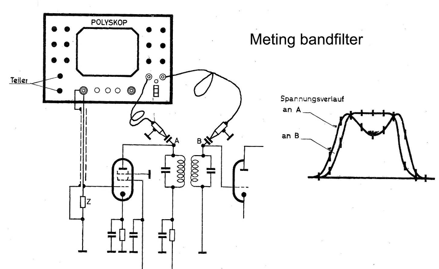

Het is een ZWOB 6 met een Z.
https://www.rosenkranz-elektronik.com/de/messgeraete/16001/rohde-schwa…
Het is een VNA maar je moet wel de probes erbij vinden want er zitten speciale aansluitingen op.
WOB in het type staat voor wobbler. Je kan er de doorlaatkromme van een filterkring mee laten zien/afregelen. Het apparaat is een combinatie van een meetzender, sweeper, markergenerator en een oscilloscope!
Ha dijkmane,
Dat is een S.N.A. ( scalar network analyzer ) dus niet vectoriëel het nadeel is dat de detector ik heb er hier nog een paar ( defect ) daar zit een prom in met de kalibratiegegevens dus ik kan het R.F. gedeelte herstellen maar niet kalibreren :S
Het apparaat is te oud voor een reële kans op de detectoren.....
PS; ga nog verder met het optische gebeuren ?
Henk.
flash2b
Bedankt Henk, zat ik er dus naast het is een SNA. Ik heb zo'n NanoVNA-F dus ik dacht dit is een antieke versie van dat...
Verschillend: https://www.rfwireless-world.com/Terminology/SNA-Scalar-Network-Analyz…
