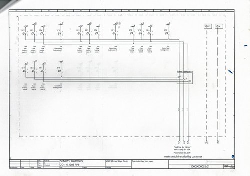

Zoals ik het aansluitschema interpreteer hebben de ovens en de stoomoven geen N nodig voor de verwarming en heeft de fabrikant zijn best gedaan wat betreft symmetrische belasting.
Nu kun je daar wel gaan finetunen voor uw gebruiksgedrag van vandaag maar als je morgen dat gedrag wijzigt kun je net dan wel met overbelasting van een fase te maken krijgen.
Probeer dus niet slimmer te zijn dan de fabrikant.
De N lijkt me enkel nodig te zijn voor de bediening en de verlichting.

Ik heb hier nog een schema gevonden.
Trek je nav dit schema dezelfde conclusie @OXO ?
Robbe de Smet
het lijkt er in ieder geval op dat de verwarmingselementen per oven telkens mooi over de 3 lijnen/fasen zijn verdeeld, enkel de controle/bediening is telkens aangesloten op dezelfde fase, nu niet dat dit veel extra verbruik zal geven om alles krom te trekken in de neuter.
Jazeker.
Lijkt er ook op dat de vier 10A automaten van de stoomoven/functie tevens de voeding is van de bedieningseenheden ... of toch enkel bedieningspaneel?
Ben steeds meer benieuwd naar de N van pag 8 .... gaan we de overige schema's ook vor nodig hebben

Ik lees het schema zo:
De belasting van de fases is ieder ong 3 Kw in die schemas.
Maar het zijn allemaal 230 v elementen naar N, groep stoom, groep bovenwarmte en groep onderwarmte.
De stoomelementen samen 3 kW, schakelen met een magneetschakelaar aan / uit.
Maar de andere 2 groepen voor boven cq onderwarmte ieder met een eigen thyristor regeling en dan zal de belasting per fase dus flink kunnen verschillen en de nul wel degelijk flink belast kunnen worden tot 3 kW.
Er zijn 3 van deze identieke ovens aan elkaar gebouwd begrijp ik?
Dan kan er dus in theorie 9 kW door die nul lopen, bv bij alleen de stoom elementen aan op de zelfde fase , dan gaat dat klemmetje er wel aan wat er zat.
Verdeling zou dan zo kunnen zijn.
Stoomelementen oven 1 op fase 1, van oven 2 op fase 2 en van de 3e op fase 3.
Maar dat is zoals ik het interpreteer, benieuwd of mijn theorie klopt.

Een goed schema vertelt hier dus alles over de N
Maar wat kun je nog verbeteren aan de symmetrie? .... Niks
Mogelijks worden deze thyristoren zelfs aangestuurd door een pid temperatuurregelaar
En als de N dezelfde sectie heeft als de L is er niks aan de hand.
De hoofdzekering van deze combinatie is 63A.
Als deze niet afvalt waarom zou je dan wel gaan sleutelen aan de symmetrie?
Belangrijker is een PE en een N die in orde zijn... bij deze laatste was dat duidelijk niet het geval
Het enige waar het heel scheef ( zou kunnen) kan gaan is bij alleen aanzetten van de stoom elementen.
Als de aansluitvolgorde van alle 4 de ovens L1, L2, L3 het zelfde is dan gaat er 12 kW door L1 en weer door de nul terug.
Maar wat ik van Tim begrijp gaan die samen met de andere elementen aan en schakelen na een tijdje weer af.
De stoomelementen zullen nooit apart aangezet worden dus dat is geen probleem!

In ster gaat niet, dat verbaasde mij ook toen ik het schema zag .
Er zijn maar 2 stoom elementen van ieder 1,5 kW.
De bovenwarmte is 3 x 640 W en 3x 440 W, dat zou nog kunnen, maar de onderwarmte is 2 x 640 en 4 x 440 W.
En dan is de thyristorregeling ook nog een 1 fase.
In totaal komt het per overn wel aardig uit wat fase verdeling betreft.
Als TS die nul nog voorziet van een goed blokje dan zou ik het zo laten.

Ik heb vandaag uitgezocht hoe het zit.
Bij Oven 2 zitten de elementen omgewisseld tov jouw/het schema.
Deze zal ik dus omdraaien.
Beter dan de faseverdeling uit de schema's van de fabrikant gaat het niet worden.
In de P1 logging zie ik niks waar je zorgen moet om maken.
Nergens is de stroom in de N gelijk aan de stroom in een L, wat trouwens ook geen probleem is.
Zodra je 2 fasen belast wordt de stroom in de N zowiezo al kleiner dan in de zwaarst belaste L
De oorzaak van het oorspronkelijk probleem is simpelweg slecht contact.
