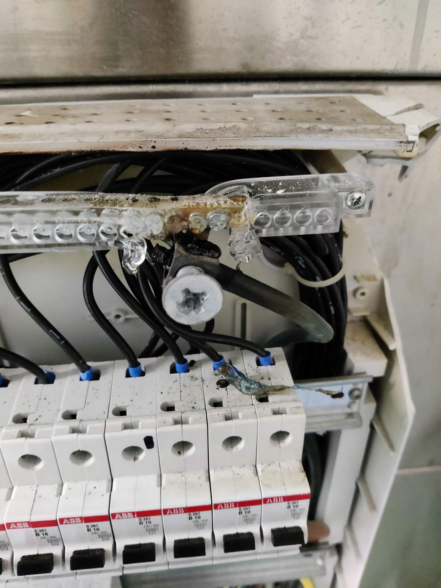

Gisteren heb ik even mijn oven naar voren geschoven om wat schoon te maken. Ik had ook even de deksel van de groepenkast eraf gehaald. Tot mijn schrik was de het kunststof van de bovenste rail helemaal gesmolten.

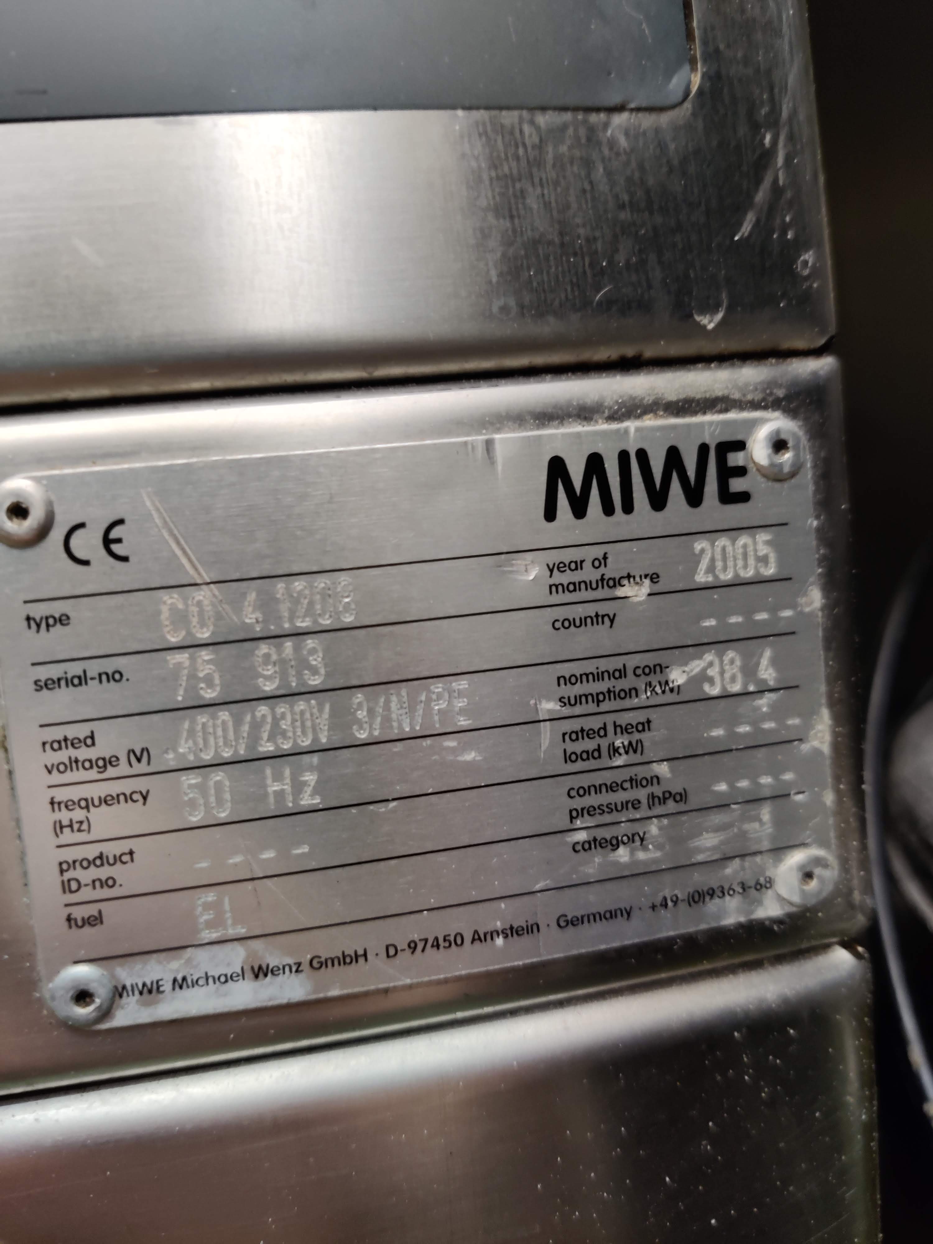

Het gaat om een Miwe Condo oven. 40kW.
Er gaat een behoorlijk dikke kabel in de kast naar binnen, in de kast wordt het verdeeld over de verschillende verwarmingselementen in de oven. De oven bevat 4 lagen en elke laag bestaat uit meerdere elementen (vloer/kap en stoomgenerator).
De oven is een keer uit elkaar geweest en opnieuw opgebouwd. Daarbij moet ook de groepenkast opnieuw aangesloten worden. Het lijkt erop alsof er niet de juiste schroef is gebruikt bij de rail?
De oven doet het verder zonder problemen. Het lijkt iets van een weerstand waardoor de boel te heet geworden is?
Ik hoor graag wat jullie hiervan vinden en wat ik er aan kan doen. Is het inderdaad een slechte aansluiting waardoor het gesmolten is of is er iets anders aan de hand?

Dat lijkt inderdaad op een slecht contact wat is gaan knetteren, als ik mag gokken de aansluiting van de inkomende nul zelf.
Die aansluiting is origineel het zelfde geweest als de aansluiting van de aard draad op de rail onderin, dus die schroef is inderdaad niet orgineel en wellicht niet geschikt geweest voor zijn taak.
Dat is wel te fixen uiteraard, maar alle verbrande meuk moet er uit, ook het kabeldeel wat heeft lopen knetteren flink inkorten of vervangen.

Ik zou verwachten dat de verwarmingselementen netjes verdeeld zitten over de fasen, dan zou er door de N echt niet zoveel stroom mogen vloeien.
Op de foto kan ik niet goed zien hoe de Nul op de rail aangesloten is, en wat er nog op zit.
Mijn eerste idee zou zijn, N niet, of onvoldoende, aangehaald.
(off topic, die afgebroken hoek zou ik ook niet zo laten.)
Kastje Duitse stijl. Alleen maar fase schakelen, geen 0.
Zoals GJ_ zeg: de inkomende nul heeft niet lekker vast gezeten. Dan de boel wat 'scheef' belasten en je hebt prijs. Het is ook wel broddelwerk om die draad zo aan te sluiten - waarschijnlijk was-ie te dik voor het railtje (vaak zitten er verschillende diameters gaten in zo'n rail...), dus heeft men wat geknutseld.

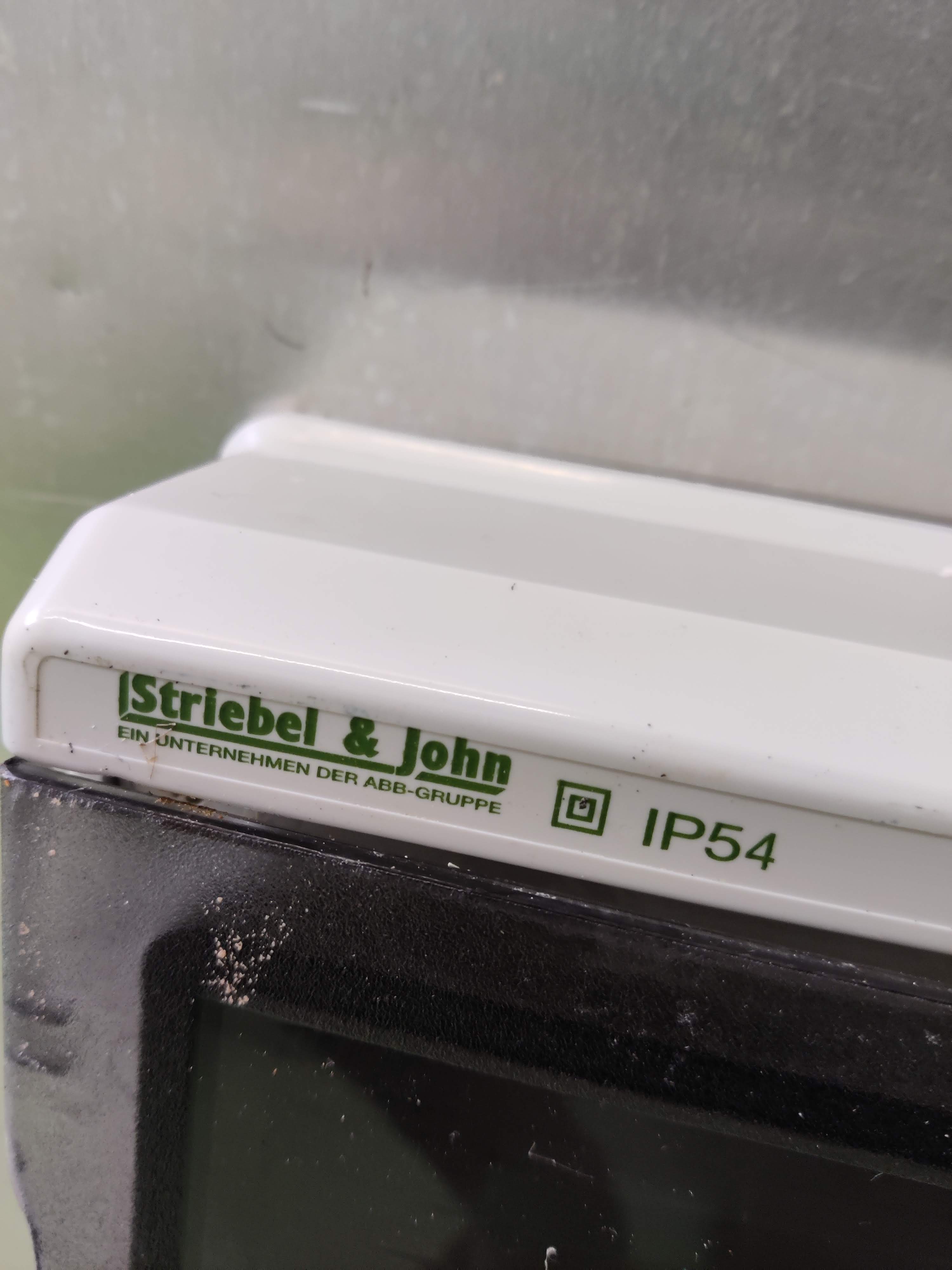

De kast is van Striebel en John. Er staat verder geen type nummer op de kast. Zijn dat soort rails los te vinden? Kan iemand mij in de goede richting verwijzen waar ik hiervoor losse onderdelen kan bestellen?

Het is iets wat in een typisch Duitse groepenkast zit. In NL werken we niet met 'nul rails' (in deze context). Kijk eens bij Reichelt. Kastje waar ook de ontbrekende hoek weer in zit. En eh... de oorzaak van de fout ligt niet in het kastje, maar in de montage. Dat zal dus met de juiste materialen en op de juiste manier moeten gebeuren. Op stripjes als dit: momentschroevendraaier!

De kast die je noemt is op zich niets bijzonders, dat is een standaard automatenkast.
Heeft er verder niet zo veel mee te maken, Net zo iets als michellin banden onder een auto, dat had net zo goed goodyear kunnen zijn.

deze stuurkast van de oven zelf ziet er als een low budget oplossing uit. zo'n aftakblokje gebruiken met een 10mm2 kabel eraan is vragen om ellende. de nulrail ( meer 2e aardrail ) is gewoon te dun daarvoor. een railklem erop zetten waar die draden allemaal in een eigen gaat kunnen. deze oven doet 3F 50A dat is kleintje meer..

Onder de grote sterschroef zit de Nul. Die komt rechtstreeks van de voedingskabel.
Dat is een 10 of een 16 qmm kabel, en die past niet in het railtje.
Met een aftakblok hebben ze dat (proberen) op te lossen.
Kijk onder bij de aarde, daar is het net zo opgelost.
Het schroefje in het railtje voor het aftakblok zal wel niet goed vast hebben gezeten.
Standaard gaan deze railtjes tot 63 Ampere, dat is het probleem niet.
Wel een slecht aangedraaide schroef.
Meestal hebben deze railtjes 1 grotere aansluiting. Dat LIJKT bij deze ook zo, het meest rechtse gaatje. Laat daar nu net de schroef van ontbreken......

Dat las ik al ergens. Op zich niks mis met de constructie. Wel met de installatie.

Neen. Dit is heel gebruikelijk in Duitsland. Daar fikken ze ook niet bij bosjes uit. Gewoon prutswerk bij het aanzetten van de kabel... (en specifiek dit draadje...). Dat hoeft niet eens af-fabriek gedaan te zijn, dat kan heel goed de Nederlandse 'installateur' geweest zijn.
[brakke oplossing]De linker kant van dat railtje is niet heet geweest. Als nou alle aders lang genoeg zijn om het stuk wat heet geweest is af te knippen en het plastic heeft nog ruim voldoende verband...[/brakke oplossing]

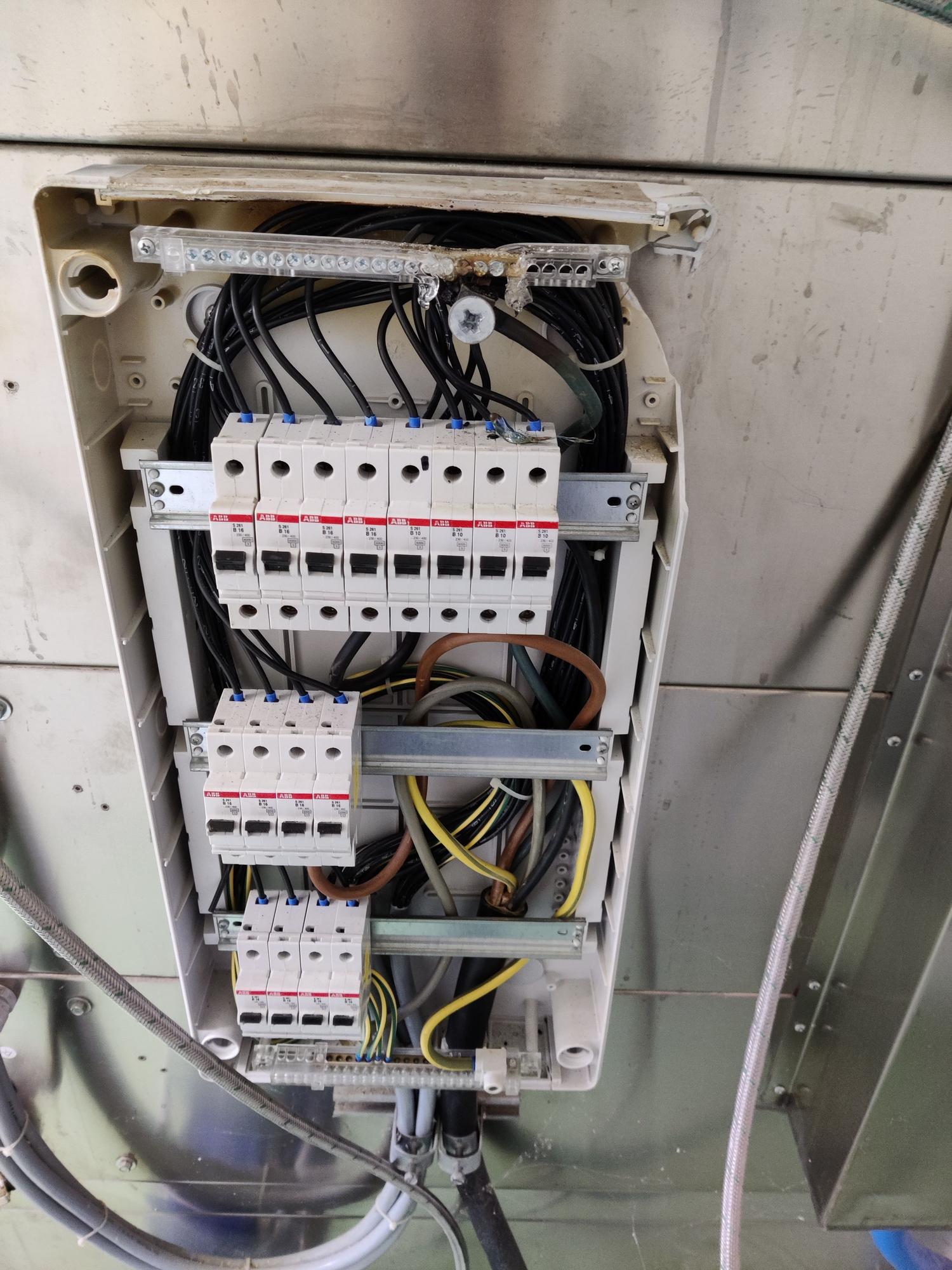

Twee fases worden met 4 groepen belast en de derde fase met 8 groepen ? Dan kun je wel flinke stromen in de nul-leiding krijgen.
Voorzover ik kan zien zijn er 4 groepen bijge'knutseld', allemaal op dezelfde fase. Die scheve belasting zorgt voor die grote nulstroom.
Samen met de onvoldoend aangedraaide schroeven is dat een recept voor ellende: dit had even gemakkelijk kunnen ontaarden in een brand.
Door die vier extra groepen te verdelen over de fasen wordt de stroom in de nuldraad gereduceerd; samen met de maatregelen die door de andere CO-leden zijn genoemd zou dat voldoende moeten zijn om herhaling te voorkomen.

Ik ga absoluut niet betwisten dat het beter zou zijn om die vier extra groepen te verdelen over de drie fasen.
Nu zie ik op iedere fase 4 automaten van 16A en op 1 fase 4 extra automaten van 10A. Misschien zijn dit enkel de voedingen van de sturing van de ovens? In dat geval zou de extra stroom op die fase waarschijnlijk wel meevallen. (edit: en dus de stroom door N)

Ik zou eerst even kijken of dat wel kan. Misschien zitten die vier extra groepen niet zomaar op dezelfde fase. En Misschien valt de nulstroom best wel mee. Zoals al gezegd Bij een rotte verbinding hoeft er niet eens heel veel stroom te lopen om dit soort van uitfik verschijnselen te krijgen. Een paar ampere en enkele tientallen volts spanningsverlies die je afhankelijk van de toepassing niet eens hoeft te merken gaat al snel naar de 100 en meer Watts.
Ik zie drie ovens. En zit me sinds ik de openingspost heb gelezen, af te vragen of elke oven op 1 fase zit aangesloten, of dat er meerdere elementen, over meerdere fasen verdeeld, per oven zitten. Onder het motto "es gibt alles was es nicht gibt".
Als je dan op een gegeven moment drie zachte ovens nodig hebt, bedoel, thermostaat laag, dan zou het zo kunnen gebeuren dat er een hele zwik elementen aan ene fase staan te trekken, en er dan onnodig stroom door de nul loopt.
Onnodig, als de ovenbouwer de boel netjes uitverdeeld zou hebben.
Ik vind het in ieder geval niet bijster overzichtelijk.
Ik tel 16 1-polige beveiligingen. Hoeveel ovens zijn dat dan?

Ik zie er drie. Kan zijn dat er nog een rijskast onder zit, niet goed zichtbaar. Die kan een stoomgeneratortje en een klein verwarmingselementje hebben.
