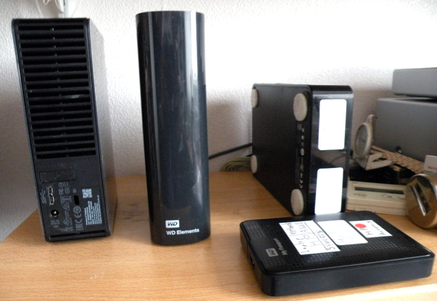

Ik gebruik een echte PC, 8.1.
De kleine harddisk welke je op de foto laat zien betreft het niet. Die is wel USB3 maar de laptop waarvoor ik 'm gebruik is uitgevoerd met USB2. Geen probleem dus.
Zo 1'tje gebruik ik ook op reis of tussen door.
Het betreft de 2x WD Elements book-uitvoering met aparte voeding. Zoals links op de plank.
Daar zat zo'n dun kabeltje bij van ongeveer 1 meter lang.

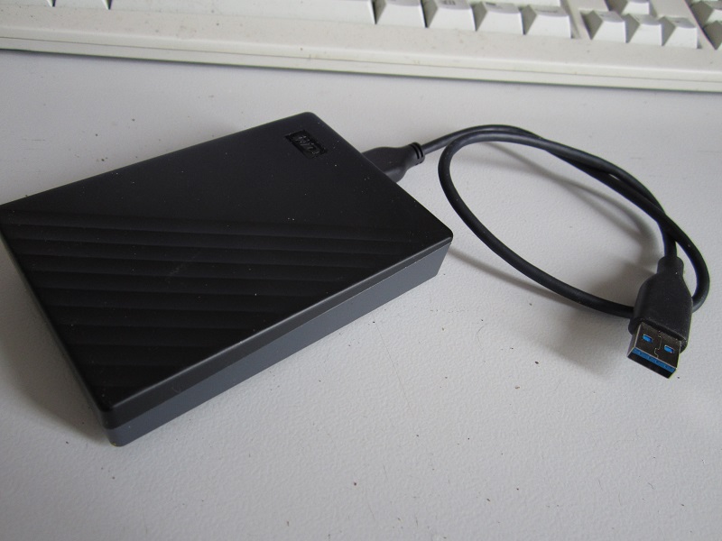

Ik heb zojuist die kleine WD "My Passport"(USB3 aansluiting) met het bijbehorende korte dunne kabeltje aangesloten op de USB3 aansluiting van mijn PC.
En dat werkt feilloos.
Daarna metdat zelfde kabeltje de nieuwe WD Elements aangesloten.
Er vond een druk dialoog plaats tussen mijn PC en de nieuwe HD, maar een echte verbinding/herkenning is er niet.
Dus is nu de situatie.
1. De nieuwe WD Elements werkt niet op mijn PC USB3 aansluiting met de geleverde kabel.
2 De nieuwe WD Elements werkt wel op mijn PC USB3 aansluiting met de andere dikkere kabel (onbekende herkomst).
3. Mijn Nieuwe WD Elements werkt wel met de bijgeleverde kabel gestoken in een USB2 ingang van mijn PC. Echter op een veel lagere snelheid natuurlijk.
4. Mijn WD "My Passport" USB3 werkt met zijn eigen korte kabeltje prima op mijn USB3 ingang op mijn PC.
5 Mijn nieuwe WD Elements werkt niet met dat zelfde kabeltje op de zelfde USB3 ingang van mijn PC.
