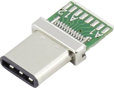

ze kopen op een pcb gesoldeerd. zo koop ik ze ook. of de versie kopen die op de print schuiven langs 2 kanten:
https://asset.conrad.com/media10/isa/160267/c1/-/nl/1395591_LB_00_FB/image.jpg?x=400&y=400

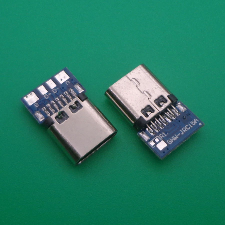

https://ae01.alicdn.com/kf/H84776cb2947d4d96996bfca45a2770aaK/10Pcs-Usb-3-1-Type-C-Connector-14-Pin-Vrouwelijke-Socket-Bakje-Door-Gaten-Pcb-180.jpg
https://ae01.alicdn.com/kf/HTB1xDZPaYY1gK0jSZTEq6xDQVXaH/Male-Type-c-Test-PCB-board-Universal-board-with-USB-3-1-Port-20-6-10MM.jpg_Q90.jpg_.webp
deze versie kan je zelf op je pcb solderen met een stel thruhole pinnen
https://www.robotgear.com.au/cache/files/productimageoriginals/31268_close_up_of_type_c_connector_on_the_usb_2_0_type_c_connector_breakout_board_.jpg
ik gebruik enkel de 4pad pcb's omdat ik die andere pinnen toch nooit gebruik

ik heb ook enkel de D+, D- CC1, CC2 , GND en VBUS nodig.
die over de zijkant schuiven zijn mooi, maar lijken me erg fragiel.
Connectoren met een gereduceerd aantal pinnen lijken me het best. of THT vind ik voor usb zowieso altijd al wat steviger, alleen zijn er die niet meer verwacht ik

Als het voor USB2.0 is, dan een 16 pins nemen: die kun je gewoon solderen...
https://nl.aliexpress.com/item/1005001620789485.html?spm=a2g0o.search0…
