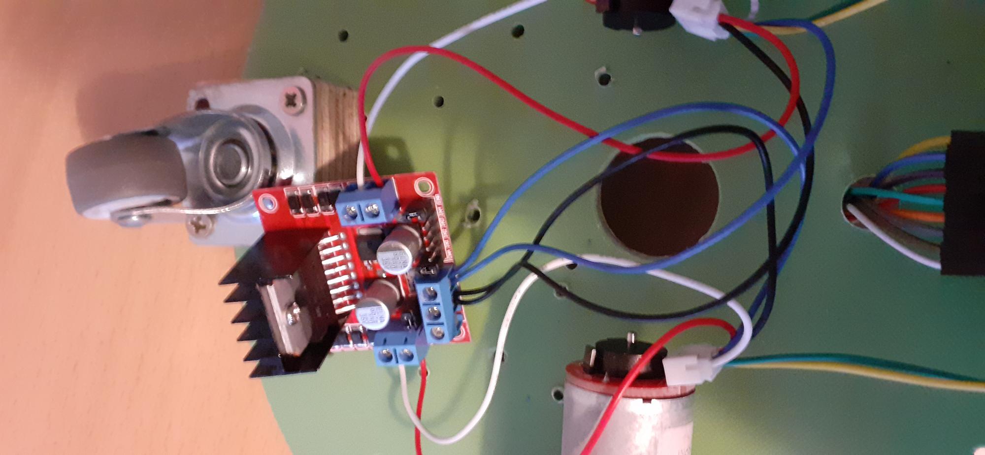

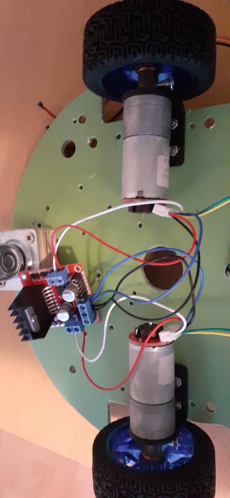

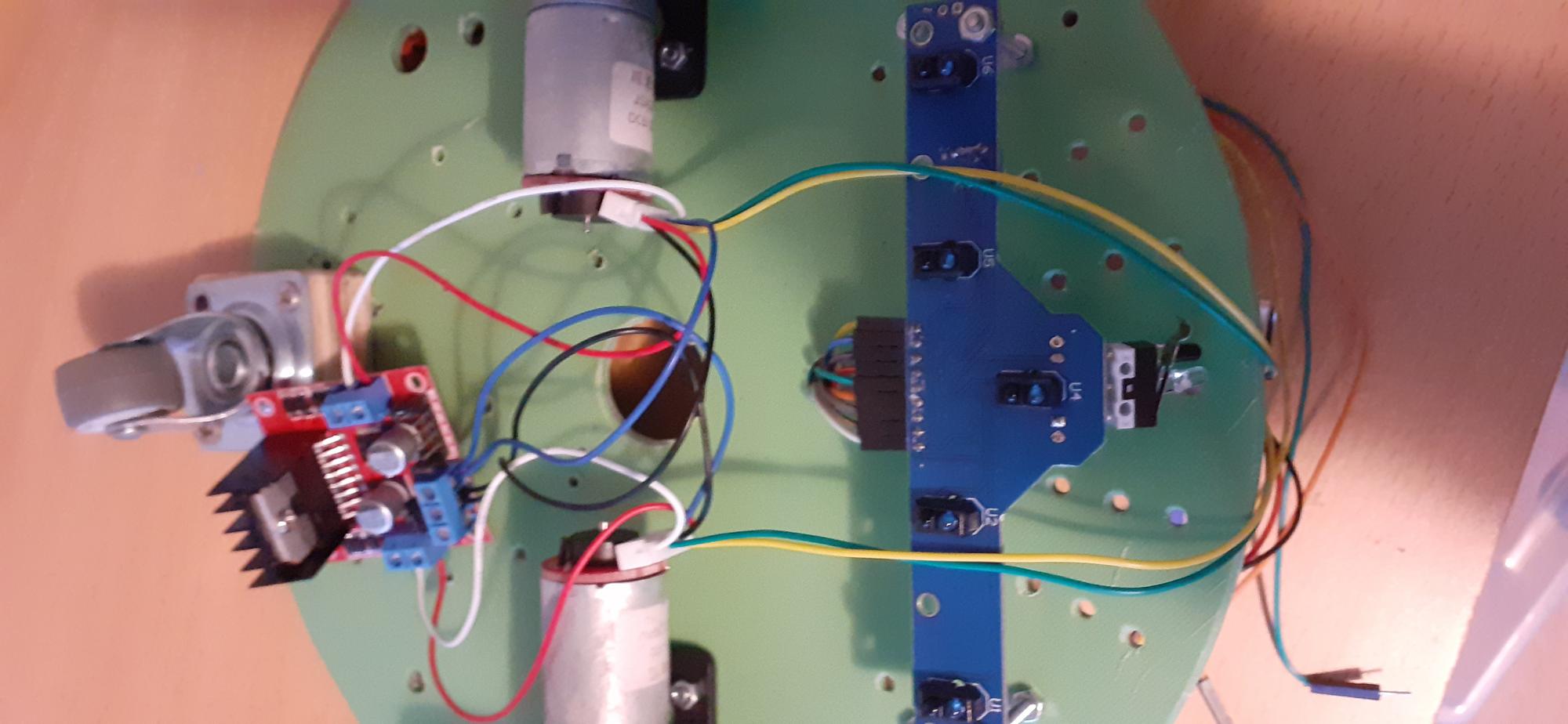

ik ben bezig met een robot car dat werkt op Arduino,
maar ik heb een probleem met de aansluitingen van de 6 draden van de DC 6V met encoders. die andere 4 draden zitten aangesloten op de motor drive L290N . maar nu weet ik niet waar de gele en groene meer heen moeten.het zijn draden van de signaal terug koppeling.
moeten ze misschien op Arduino uno zelf of op de Arduino motor shield? ik stuur met dit bericht de fotos wel even erbij mee.
ik hoop dat iemand mijn hierbij kan helpen.
alvast vriendelijk dank
groet Herman

Je encoder kan 4 of 5 draden hebben. 5VDC, 0VDC, signaal_A, signaal_B en signaal_i.
Signaal_i is je index "als dat er op zit, is niet altijd zo" en A en B is voor het positioneren. Die moeten naar je Arduino. Maar let op, je hebt het over 6VDC dat kun je niet direct op je controlleringang zetten, je arduino werkt op 3.3 of 5V. Dat geld dus ook voor je in en uitgangen.
Heb je geen datasheet van je motor?
En lees dit eens door, misschien kun je er iets mee.

Op 15 november 2021 16:39:10 schreef hermant56:
aan deze motor encoders zitten 6 draden, ik stuur een foto waar de andere draden zitten aan de motor drive.
Er zitten zes draden aan ja, maar die zijn niet allemaal voor de encoder. Je hebt dus twee draden voor je motor en vier draden voor je encoder.
heb je dan een omvormer nodig of zo voor de voltage?
Je hebt goede kans dat de encoder gewoon werkt met 3.3 of 5VDC.
nee ik heb helaas niet meer de data sheet van deze motors
Dan kan ik je niet vertellen wat, wat is. Je moet weten wat de plus en de min is van je encoder en wat de aansluiting is voor je A en B signaal.
En blauw en zwart heb je nu zomaar op je regelaar gezet, terwijl je niet weet waar die draden voor zijn. Is niet slim.

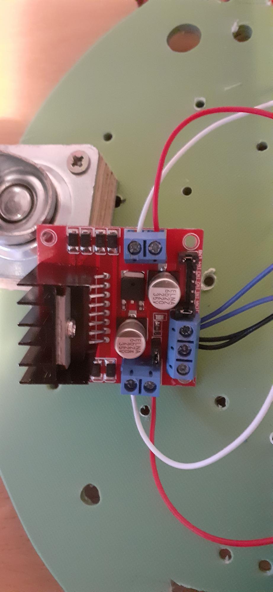

SparkyGSX
Volgens mij zie ik daar een gemagnetiseerde schijf met een paar Hall sensors. Waarschijnlijk kun je meten welke draden de uitgangen zijn, door de ESD diodes tussen de uitgang en de ground en voeding te meten. De richting van die diodes geeft je dan ook informatie over de polariteit van de voeding; die diodes moeten natuurlijk in sperrichting staan, anders zouden ze de voeding kortsluiten.
Bij Hall sensors is het vrij gebruikelijk dat ze open-collector uitgangen hebben, en dan moet je dus een paar pull-up weerstand gebruiken. Wellicht zitten die er al op, maar de TS is erin geslaagd die printjes uitzonderlijk slecht in beeld te brengen, waardoor ik dat niet kan zien.
