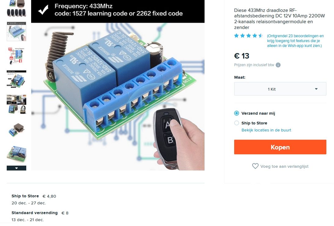

Hier een van vele soorten en typen.
En voor meerdere uitvoeringen zie
https://www.wish.com
MVG Gerard. ;)

die chinese dingen kan je kiezen. ik heb er met 4 kanalen en gebruik ze voor mijn buitenlichten.
https://image.made-in-china.com/2f0j00WUoRIDTruMpq/4-Channel-Remote-Control-Receiver.jpg
die kan je instellen bv met
knop A om relais aan te zetten en knop B om af te zetten.
knop A voor relais aan te zetten en nog eens op A om af te zetten
knop A voor impuls op relais.
de bovenstaande foto is er eentje die op 12V werkt en de relais kunnen éénder welke spanning schakelen.
dezelfde afstandsbedieingen werken ook op deze printjes. die hebben 230V als ingang en schakelen de 230V naar de uitgang door (minder geschikt dus voor schakelaars te vervangen maar wel ideaal om 230V lampen aan te zetten)
