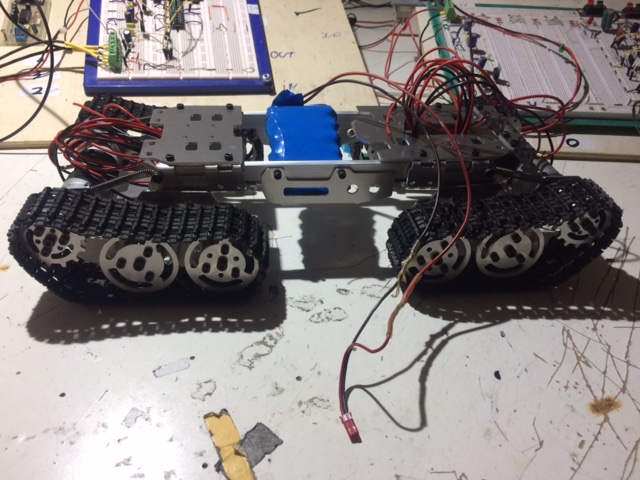

Verder een nieuwe robot chassis gekregen voor de december maanden, met 4 motortjes.
Nu wil deze man er 4 H Bridgen op etsen. Die het op zich wel doen op het breadboardje en wat oude printen.
Nu is het probleem dat de RPI GPIO maar 4 PWM signalen kent, soft PWM geeft echter geen uitgang beeld op scope. van:
Als ik dus elk van de 4 motortjes, voor en achteruit wil laten draaien in de code, rechtstreeks op de GPIO pin header. Dan moet ik dus een mosfet driver IC hebben met 1 PWM signaal en 1 pin of hij voor of achteruit gaat, standaard TTL.
De mosfet driver IC 's die ik nu heb gevonden gebruiken 2 PWM signalen. Voor 4 motortjes dus 8 signalen totaal en die zijn er niet op de RPI.
