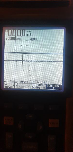

Heb hier een Fluke 123 scoop
nu heb ik 2 lijnen op de x as en 1 lijn op de y as, ik wil ze er graag vanaf hebben, allen ik krijg het niet voor elkaar, ook niet als ik m weer in de basis afstelling zet, heeft iemand een idee?
groeten Mark
Met een soldeerbout op 180 graden de bonding "reactiveren" Soms lukt het, soms wordt het erger. Hoe lang het goed blijft is de vraag. 123 displays zijn nogal beroerd. Laatst iemand gesproken die het met hot air hebben gedaan. Dat heeft een tijdje gewerkt

En na verloop van tijd wordt het contrast steeds minder. Blijkbaar is dat inherent aan het type LCD display. Een TV/Radio portable op 12V of 220V van Crown met een LCD display doet het hier al 40 jaar probleemloos, maar die heeft weinig draaiuren, dat zal ook wel uitmaken voor de levensduur.
