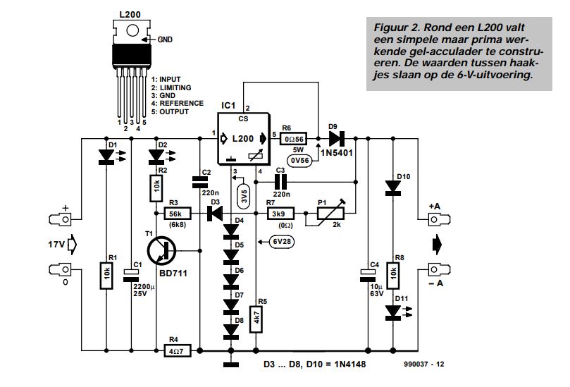

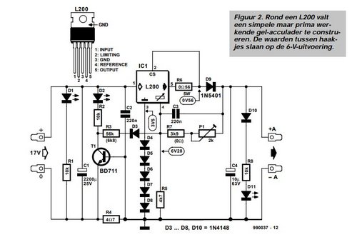

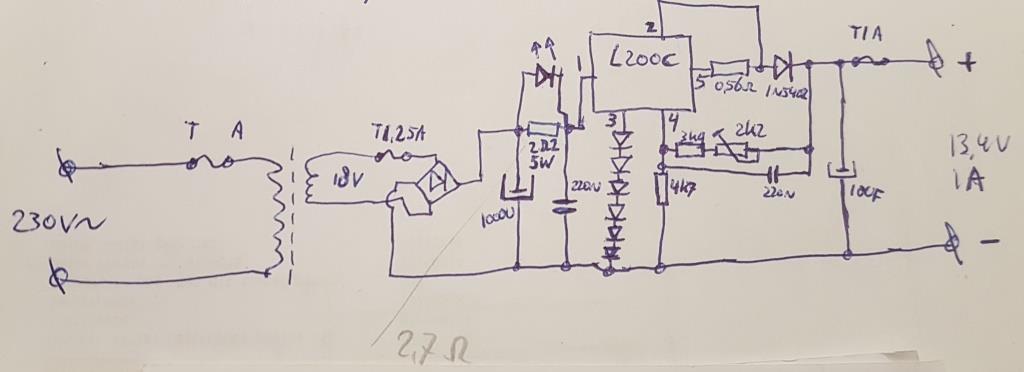

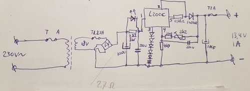

Vanavond zat ik te kijken naar een Elektuur L200 Gel acculader ontwerp.
De (max) laadstroom van deze lader is ca. 1A.
Kan iemand mij uitleggen waarom hier voor een BD711 gekozen is ? Een tor die >10A kan doen ?
Dat heeft een beetje smerige reden .. als de spanning over R4 (door een hogere laadstroom) boven de Vbe van de transistor komt dan gaat het grootste deel van stroom door de BE-diode.
Een tikje smerig, maar daarvoor heb je een tor nodig die niet te bang is voor een beetje basisstroom. 5A in geval van die BD711.
En de bedoeling is dan toch dat ie "bijregelt" totdat de stroom binnen de perken blijft? Waarom dan niet gewoon een BC547 met een basis weerstand? "Is een onderdeel meer" is normaliter wel een argument bij mij, maar een lompe tor door een subtiele tor vervangen gaat voor....
Als de laadstroom hoog genoeg is wordt de spanning iets opgevoerd, dat wordt geregeld door T1.

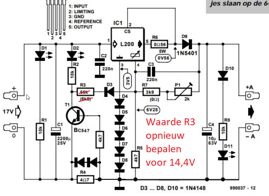

En het kan inderdaad ook met een klein torretje als je het clampen van de spanning over de weerstand overlaat aan een paar diodes.
Gezien er nu extra spanning valt over de diodes in de massa moet ook R3 opnieuw bepaald worden zodat er 14,4V op de uitgang staat bij een afgenomen stroom groter dan 130mA.

Op 23 januari 2022 10:04:39 schreef Sine:
Heb je dit schema ge-creatief-met-paint'ed of ergens gevonden ?
ik wilde dat hoog laden juist niet, want het moest een druppellader worden die 13,5V doet. 14,4V is voor lange termijn slecht voor stby laden. voor cycli laden kan dat wel. toevallig gaat deze lader deze week eruit hier, gezien de capaciteit van de accu's die eraan hangt wat te groot aan het worden is.
Dit is gecopy-paint ;)
De diodes kunnen ook twee 1N5401's worden, en je hebt een halve volt meer ingangsspanning nodig.

Ik bedenk me overigens net dat R3 ( en dus de spanning daarover ) bepalend is voor de uitgangsspanning.
Met mijn constructie moet die opnieuw berekend worden voor de extra spanningsval over de diodes.

Gaat de tor niet gewoon in saturatie, dus dat de "nieuwe situatie" wer weinig toe doet? Ah... Ja, nu snap ik hem: De rechter helft van de schakeling z'n GND wordt 0.6V extra gelift in deze situatie, dus D3 verdubbelen (in serie) zou een eind moeten helpen, niet?

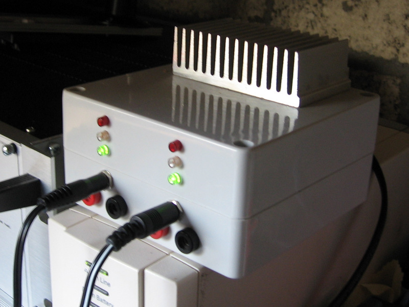

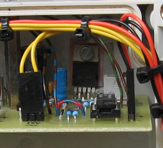

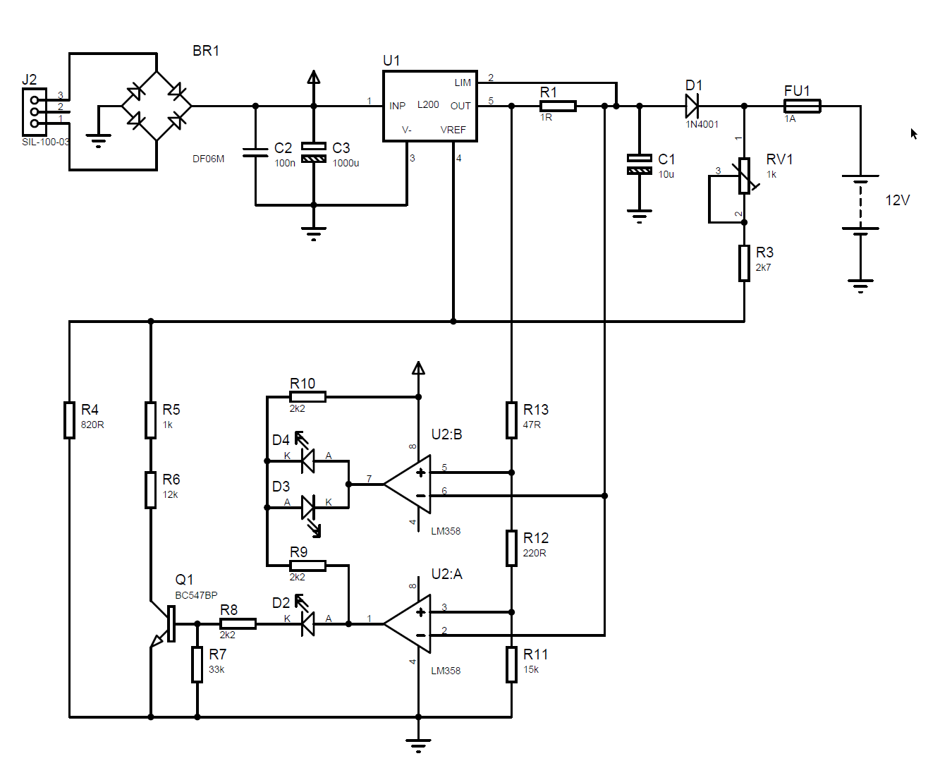

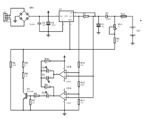

had het schema al eens aangepast, met de hoge stroom laden led. deze uitvoering als druppelader voor startaccu ingezet.
Jep, een extra diode moet lukken, maar gewoon een wat grotere weerstand werkt ook.

Dit was destijds (12+ jaar geleden ... slik) mijn oplossing:
En die doet eigenlijk hetzelfde als de elektuur schakeling, alleen zonder temp compensatie. En met wat extra status LED's
D2= bulk laden
D4= na laden
D3= druppel laden / vol
