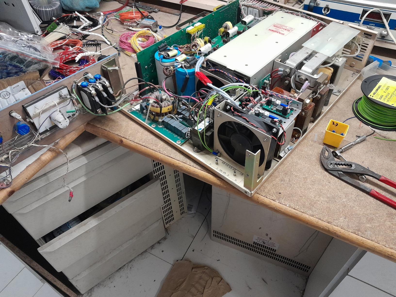

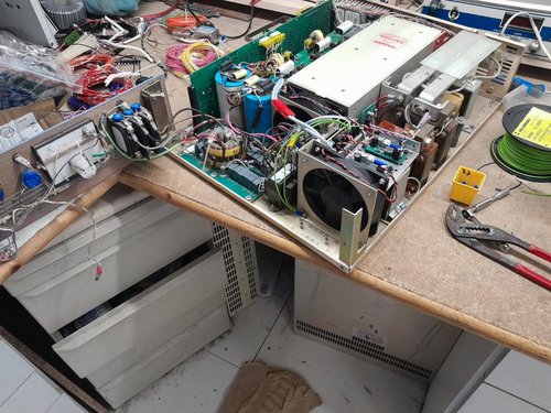

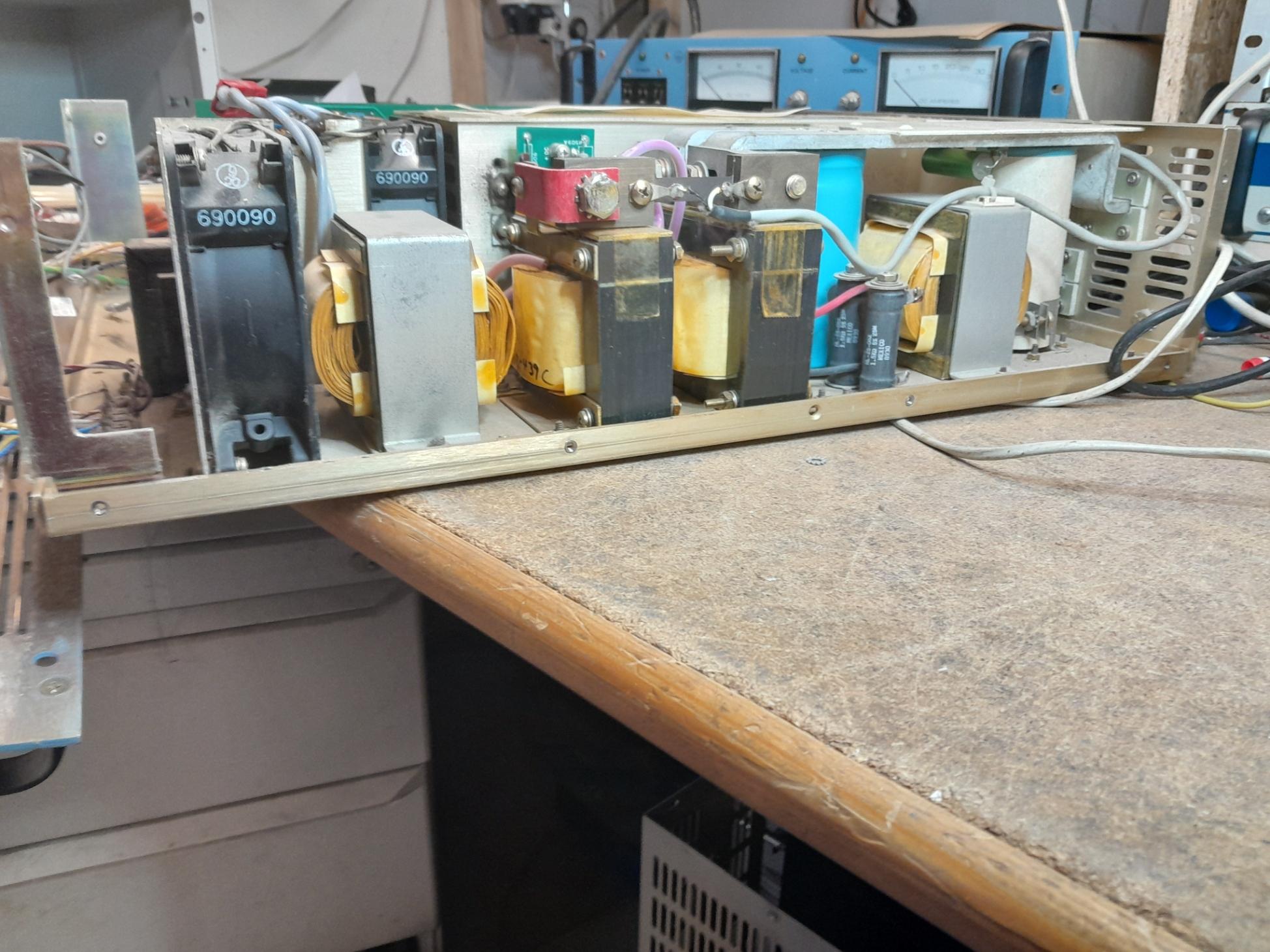

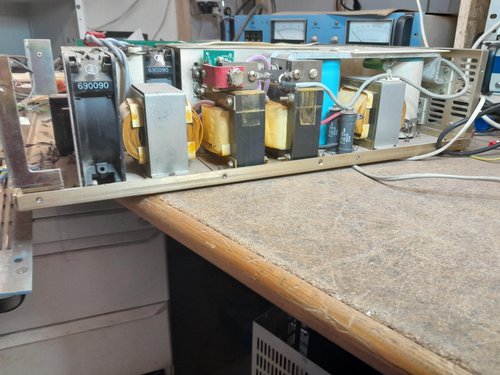

IK heb onlangs 2x een EMI EMS160-33 gereviseerd. Dat is een 5,25kW 3 fase voeding en de 12 rifa rookbomen stonden daar mooi tussen de fasen in het filter dus daar zit nu kemet 440V ac MKP X2 voor terug.
En alle elco's gemeten maar de meesten waren net aan nog goed en dan een 230V 120mm ventilatoren gewisseld voor EBM papst 24V fans. Met voor elke fan een eigen temperatuur controller.
Dit is de uitgang links de fan dan een HF trafo vanaf de slave H brug en smoorspoel. Dan weer een smoorspoel en HF trafo op de master h-brug. Waarbij de slave en master om en om aangestuurd worden.
En dit is na de modificaties. de printjes zijn lm2596 schakeling die via een NTC de fans regelen.
IK kon ze voor 100,- per stuk toen ophalen en dat is ongeveer even duur als een kleinere voeding en ik heb een zware voedingen tic. Maar grote stroom van 33A is wel handig 20A+ komt hier regelmatig voor.
