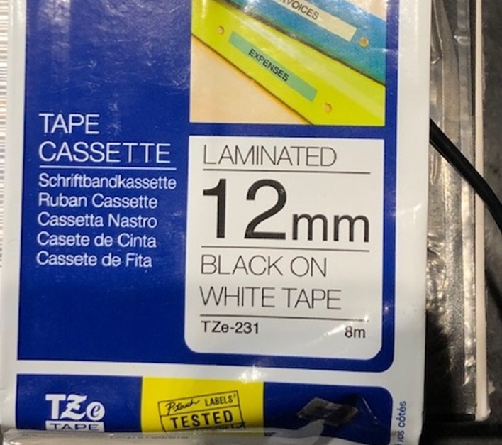

Op 31 januari 2022 15:00:25 schreef kris van damme:...een Brother, met cassettes met een extra zwarte inktlint..
welke? en welke lint?

Op 31 januari 2022 15:02:16 schreef GJ_:
]welke? en welke lint?
type nr moet ik gaan kijken maar deze gaan erin:
omdat die labels permanent zijn druk ik er vooral mijn E-mail adres mee af, om alles van labo-equipment, demo, loan units, tools etc van een label te voorzien, zodat ze niet omgewisseld raken met andere units bij een of andere beurs, demo of testopstelling

Er is goedkope tape voor kantoortoepassingen en duurdere industriele waaronder polyestetape en flexibele vinyltape.
Misschien moet ik het daar in gaan zoeken , ik zie op de foto van Kris ook staan "Laminated" dat komt op mij iets robuuster over.
