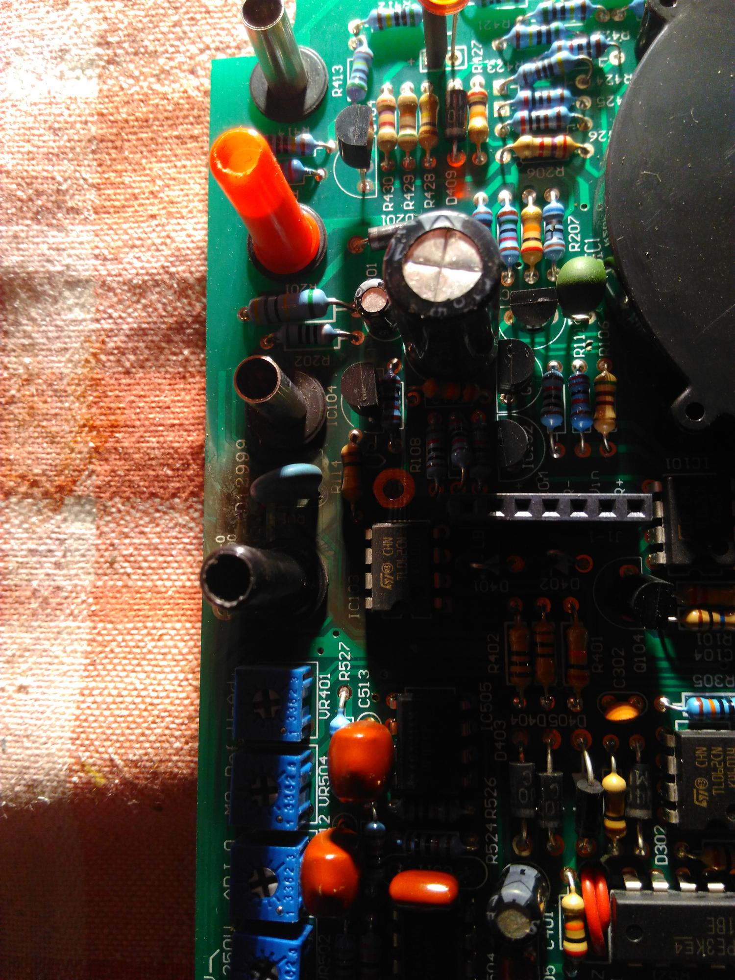

Ik heb een elix em480a isolatie tester gevonden. Dit is gewoon een allosun em480a met elix naam erop.
https://www.amazon.com/ALLOSUN-Digital-Insulation-resistance-Auto-rang…

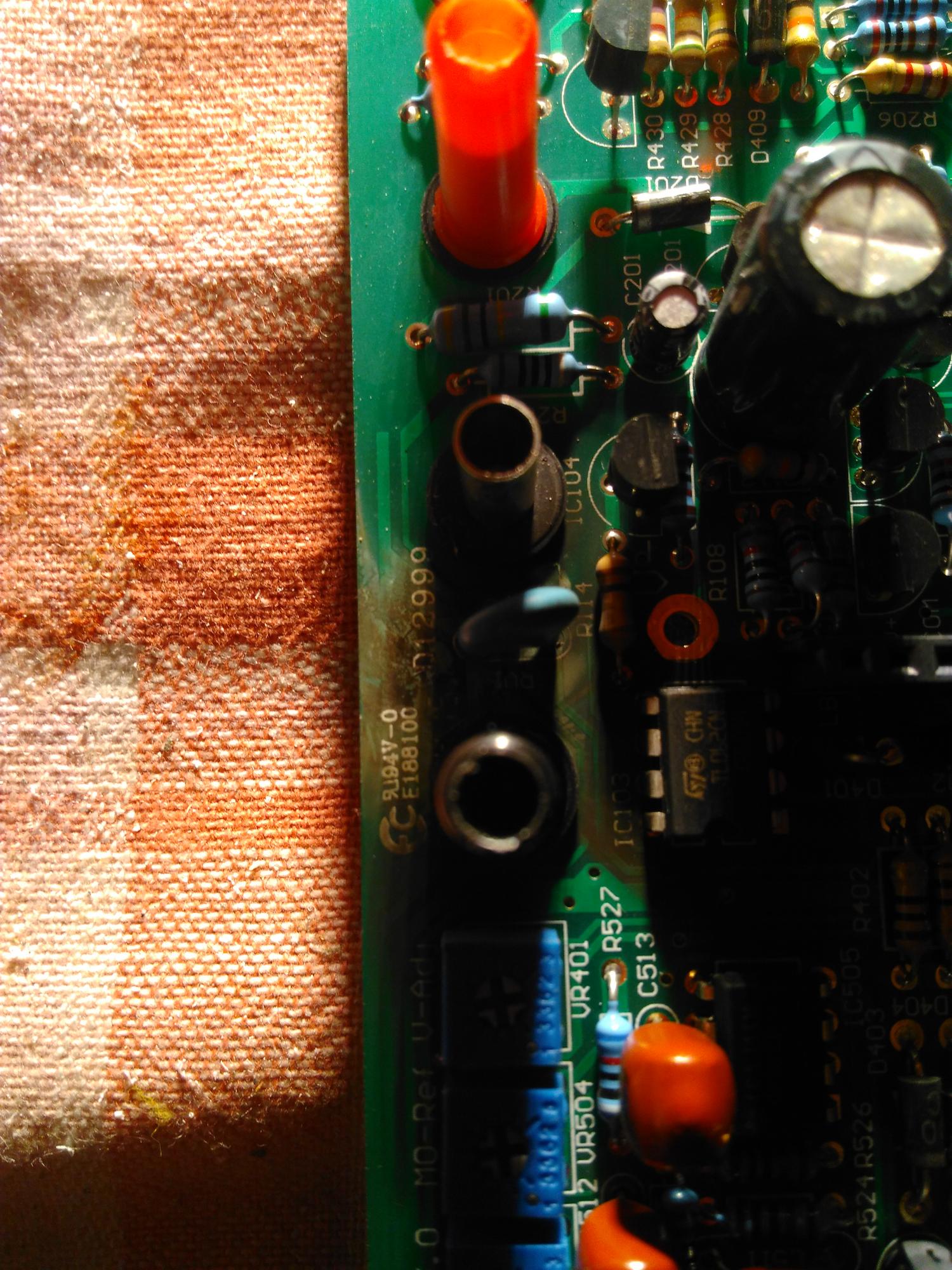

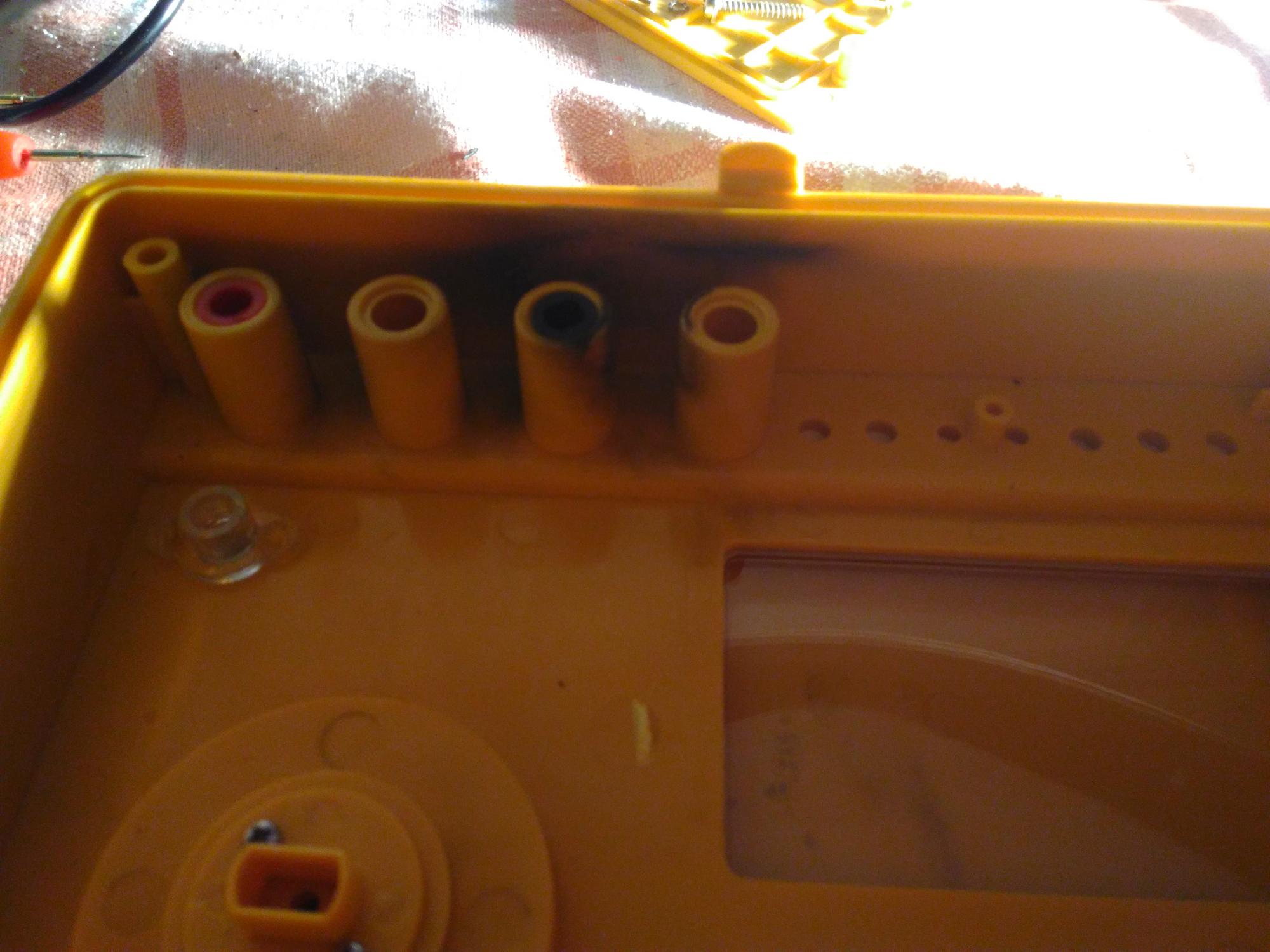

Nu is hij dood, geen reactie. Na het openmaken zag ik een zwarte vlek bij de connectoren. zie foto's
Ik heb de print visueel geïnspecteerd maar bij de zwarte vlekken geen ontplofte, verkleurde onderdelen. Gek want ik had dat wel verwacht.
Ik heb geen ervaring met repareren meet apparatuur dus wat zouden jullie als eerste stap(pen) aanraden om te proberen het te repareren?
Alles op de print doormeten zover dat gaat als eerste indicatie?
En hoe meet ik die blauwe hv condensators of een mov?
