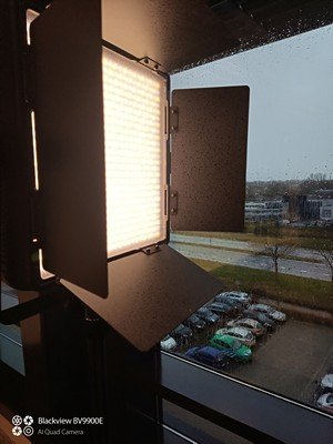

In de studio staan een aantal LED studio lampen op een statief
Een van de medewerkers op het kantoor liep de studio in raakte een statief aan en kreeg daar een "tik" van (statische ontlading?)

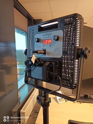

De bewuste lamp (alle aanwezige lampen meten overigens hetzelfde) wordt gevoed door een 230Vac/12Vdc adapter.

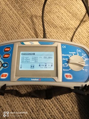

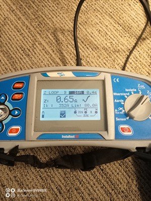

Ik heb zelf eerst wat metingen aan het voedende WCD gedaan (aarding en spanning)
Deze waarden zijn goed, zie foto's

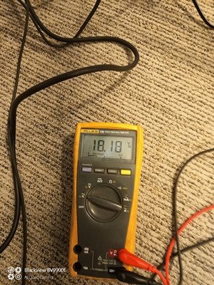

Daarna tussen statief en randaarde gemeten, en zie ik meet ruim 18Vac. DC meet ik niets.
De adapter is dubbel geïsoleerd en met een euro stekkertje aangesloten.
Het voedingssnoertje zit met een paar stukjes klitterband aan de poot van het statief bevestigd. Het snoer is niet beschadigt.

Ik denk dat diegene inderdaad gewoon een statische ontlading heeft ervaren. Wat je meet is gewoon wat storing die zo'n hoogohmig meet-apparaat gemakkelijk oppikt. Ik kan het op de erg kleine foto's niet zien, maar als je meetapparaat een Lo-Z functie heeft, (lage impedantie) zou ik die eens inschakelen.
Zo meet je niets, terwijl je wel wat meet.......
Er staat ongetwijfeld een spanning op, maar omdat de inwendige weerstand van je meter zo hoog is (vaak 1 MOhm of nog vele malen hoger) meet je van alles.
Je kunt al een spanning meten door 1 meetdraad in de lucht te houden.
Je krijgt dan een soort van antenne-spanning.
18 Volt kun je onmogelijk (in deze omstandigheden) voelen.
De tik die je soms krijg kan komen door bv statische electriciteit.
Kijk eens wat er gebeurt als je de meter zo aangesloten hebt, en je houd het statief vast.
Multimeter zijn in mijn ogen ongeschikt om aan een 230V installatie te meten, je meet van alles maar het zegt niet zo veel. Beter meet je met een duspol. Daar zit dan een belasting (spoel) in die je via 2 knoppen kan inschakelen. Als dan met ingeschakelde spoel de spanning bijna hetzelfde is dan weet je dat die spanning er echt staat.
Die spanning van 16V staat er eigenlijk ook wel echt maar is is geen harde spanning in die zin het geen stroom kan leveren. En 16V voel je eigenlijk ook nog niet.

Als dat dubbelgeïsoleerde voedingen zijn, dan is het normaal dat die *iets* lekken. Die 18V is helemaal niet vreemd.

Verklaring 16V wisselspanning: er zijn 2 situaties; de ene: het statief is geaard. Dan meet je wat wisselspanning tussen die aarde en de randaarde. In dit geval is de meteraanwijzing heel betrouwbaar omdat de inwendige weerstand van de 'bron' heel laag is. Gezien de wat hoge spanning (16 V) lijkt me dat de andere situatie van toepassing is:
het statief is niet geaard maar "zweeft". In dat geval is de (hoge) ingangsimpedantie van de meter zeer bepalend wat gemeten wordt. Omdat de 'inwendige weerstand' van de bron ook heel hoog is (het statief zweeft immers) is het onvoorspelbaar wat de meter aangeeft. Je kan dit gewoon testen door zowel het statief als de randaarde vast te houden. Dan veroorzaak je een veel lagere bronweerstand en de meter geeft bijna 0 aan. (Er is geen gevaar voor schokken hier.)

Je meet in elk geval de capacitieve koppeling tussen de primaire en de secundaire. In zo een adaptertje is wat lek doodnormaal (wat Sine zegt). De statische schok was ongerelateerd.
