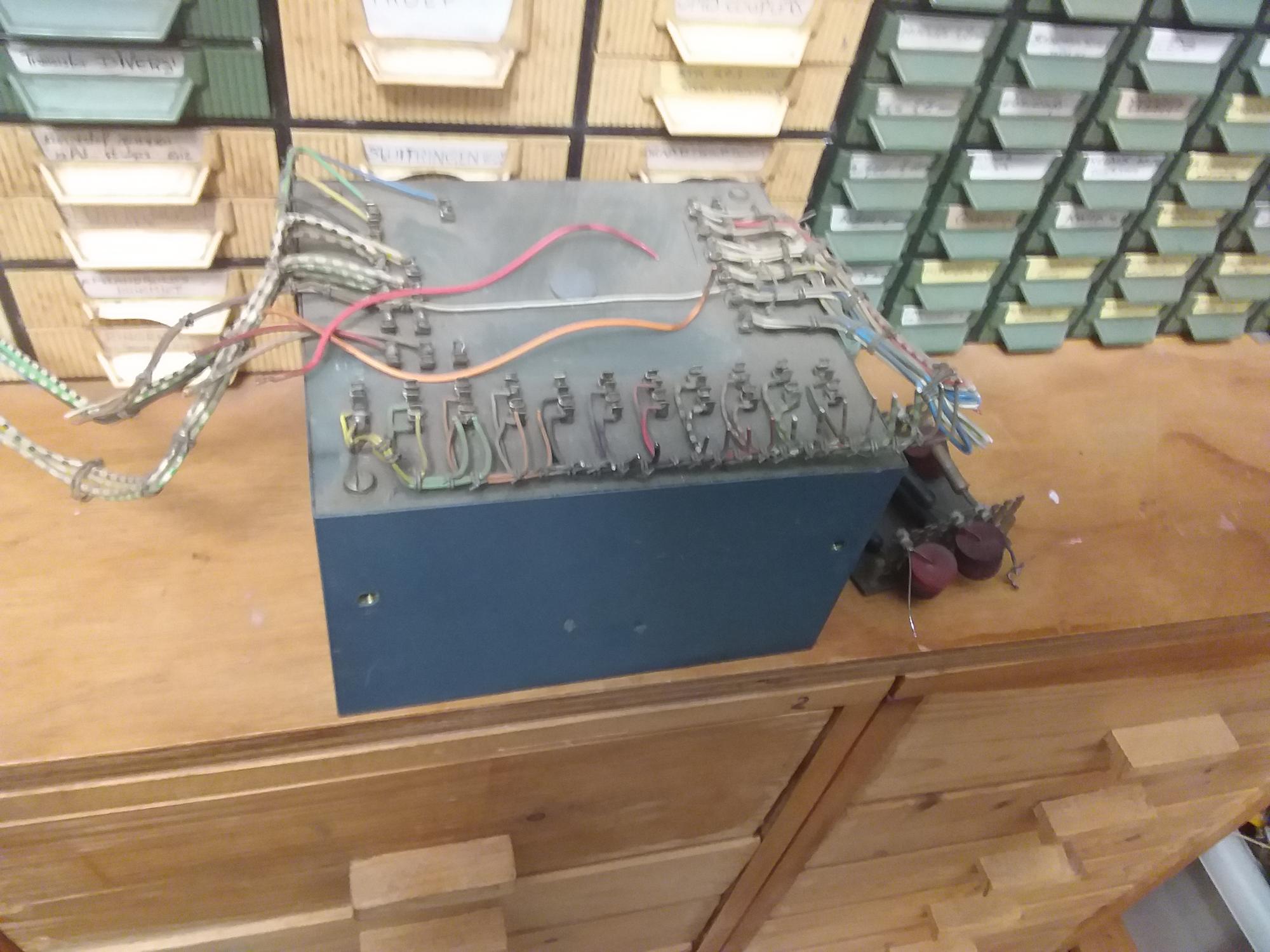

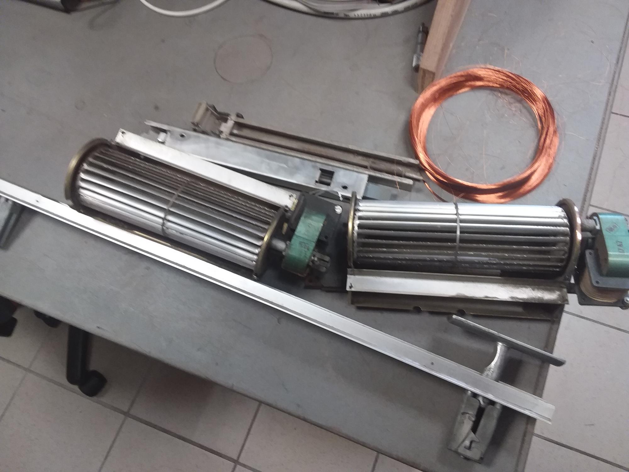

Achter in de kast zaten twee grote ventilatoren die twee grote koelblokken op temperatuur moesten houden die waren bezet met zeker twintig powertorren de ASY15,en ASY16.
De voedingstrafo is een reusachtig blok met daarboven een print met hele kolonie diodes.

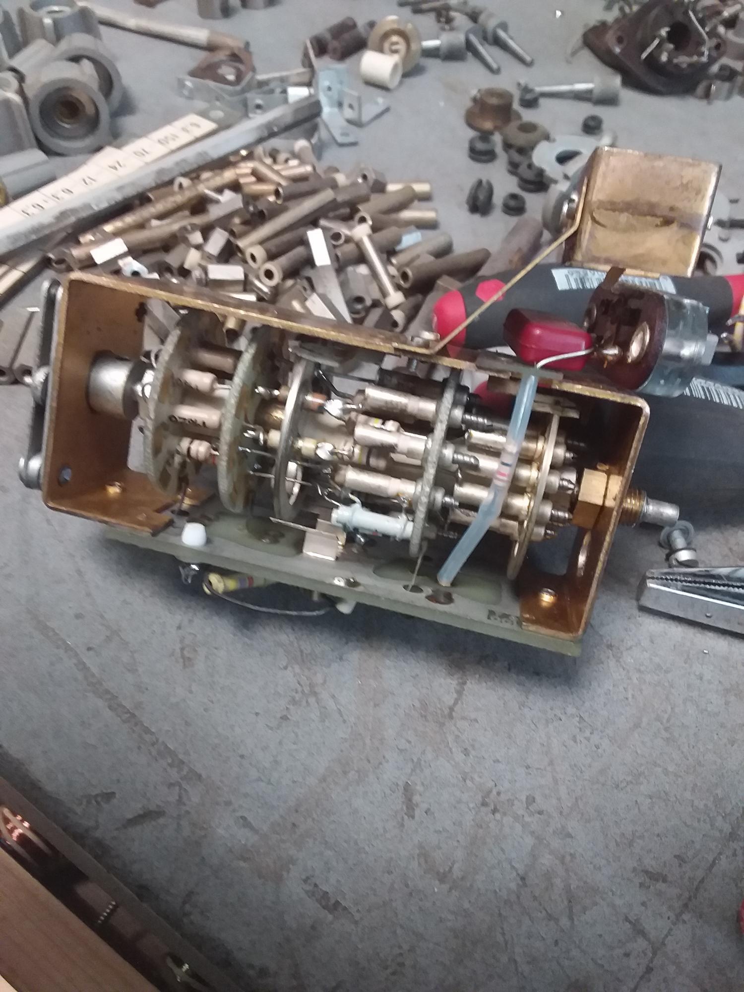

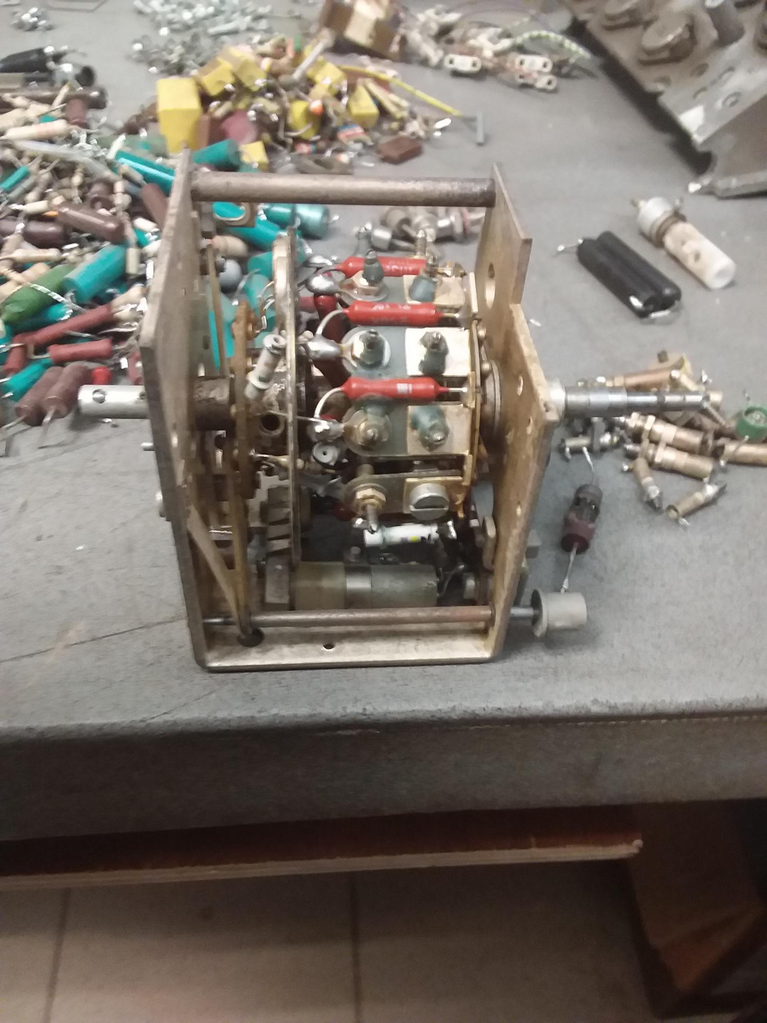

Verder was de opbouw rond de ingangen en de bereikschakelaar geweldig gecompliceerd in elkaar gezet.
Veel afschermingen.
Kan het zijn dat de kabelbomen eerst worden geplaatst en daarna de printen?

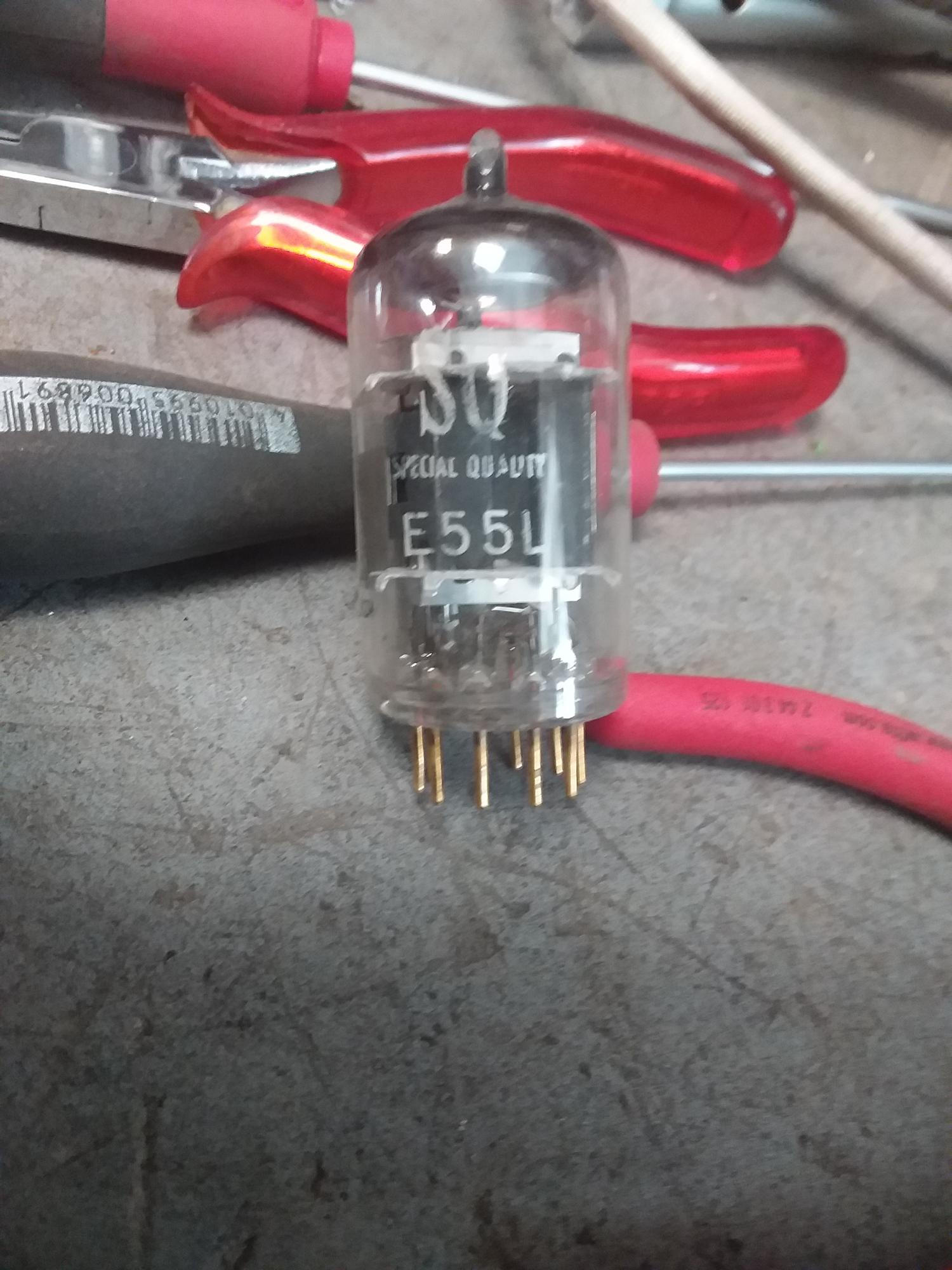

E55L, zit dat buisje in de ingangstrap, of juist in de eindverstrker?
Die L zou op een eindpenthode wijzen.
Even opgzocht: http://www.frank.mif.pg.gda.pl/sheets/009/e/E55L.pdf Het is een Hf-eindpnthode
de E55L schrijfwijze duidt op hogere kwaliteit buizen. Gelijk aan een EL55, maar bij de productie geselecteerd op kwaliteit.
rob040
Ik weet niet of een EL55 bestaat, maar de E55L heeft een langere levensduur.

Echter mijn vraag is ook op welke spanning de radiaal ventilatoren werken. Wellicht heb ik er belang bij.
