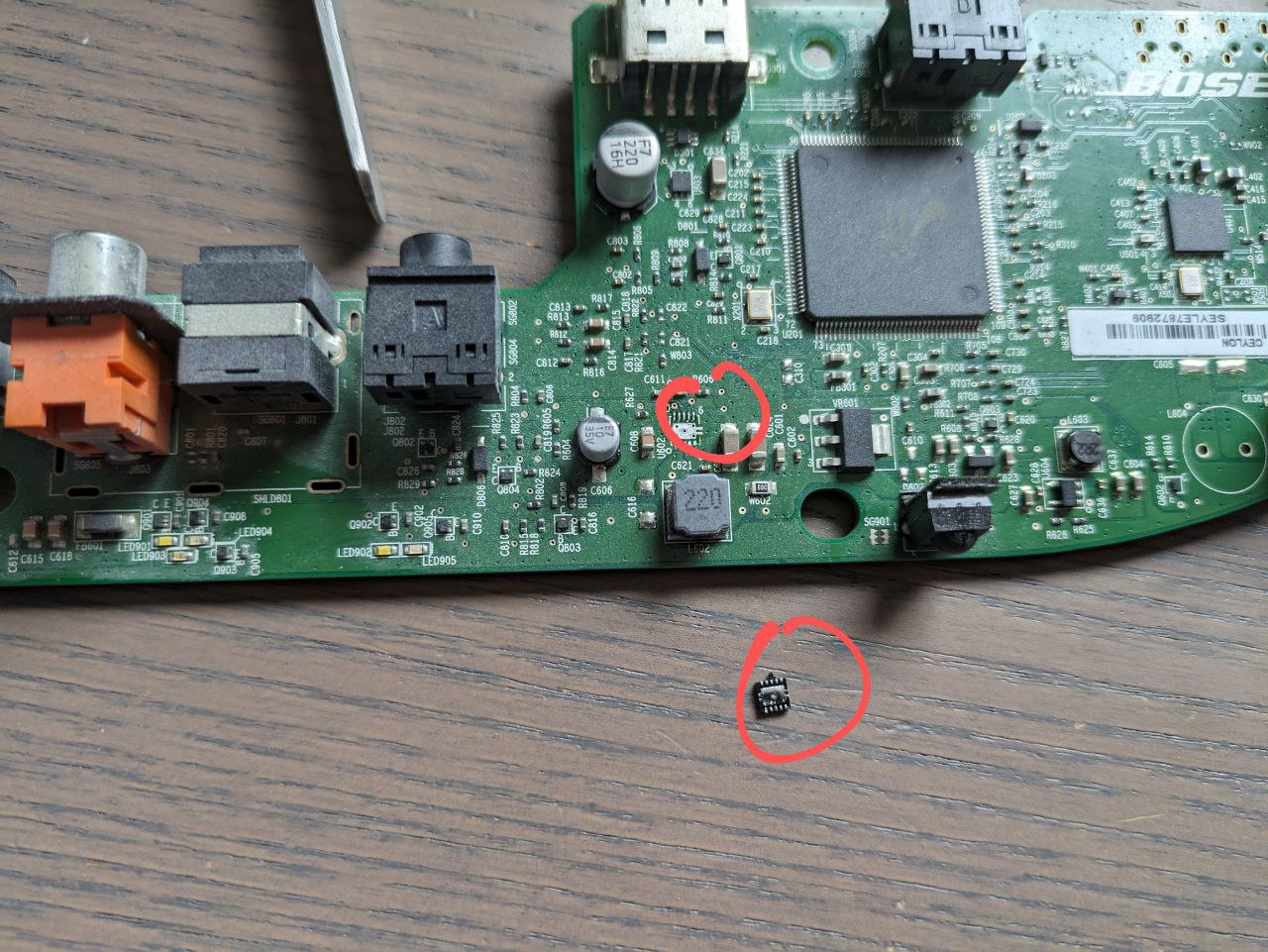

Beste mensen, ik heb hier een Solo soundbar van Bose staan die helemaal niets meer doet. ( ook geen stbij ledje )
De hoofd zekering is goed. ( getest )
Is hier een schema van te vinden?
Wie heeft hier ervaring mee.
Alvast bedankt.

Je kan op google even zoeken naar een service manual.
Na 1 minuut zoeken had ik de service manual van de solo 5
Verder zou ik proberen om te kijken tot waar je spanning hebt.
Is er 230V na na zekering, staat er 5V op de IC's.
dan weet je al of je het in de voeding of ergens anders moet gaan zoeken.
Wel een partslist maar geen schema's in de service doc helaas. Dat wordt dus datasheets van de gebruikte IC's zoeken en aan de hand daarvan de metingen doen.
Groeten, Ron.
Sorry om het oude topic op te rakelen. Maar wellicht heeft iemand hier wat aan.
Ik heb dit probleem vaker gezien.
Voor mensen die hier tegenaan lopen.
Meestal gaat hier de 5V regulator (voor de standby voeding) stuk.
Dat is de TPS54335A en die zit hier. Het is eenvoudig te controleren omdat je dan sluiting hebt op die 2 condensatoren rechts naast het IC.
