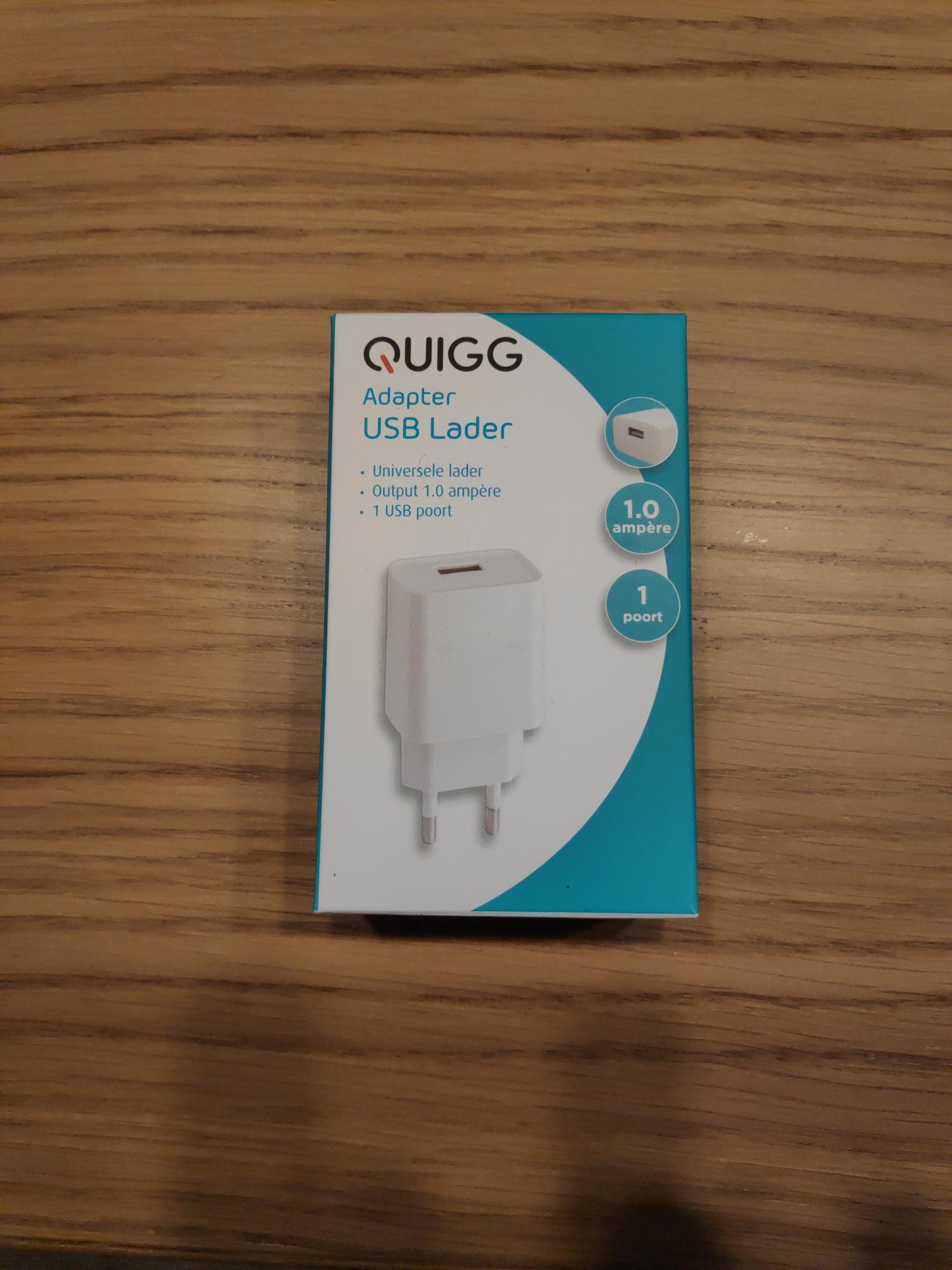

Recent liep ik een Aldi binnen en zag een €3,99 lader liggen bij de kassa. Dat prikkelde mijn nieuwsgierigheid of dat iets zou zijn of niet. Er zijn veel gevallen bekend dat er gevaarlijke waar geleverd wordt via de directe import (al is het niet universeel slecht), dus ik hoopte dat een aankoop hier in NL een veilig apparaat te vinden. Teaser: het ziet er goed uit.
Dit zijn de verpakking...

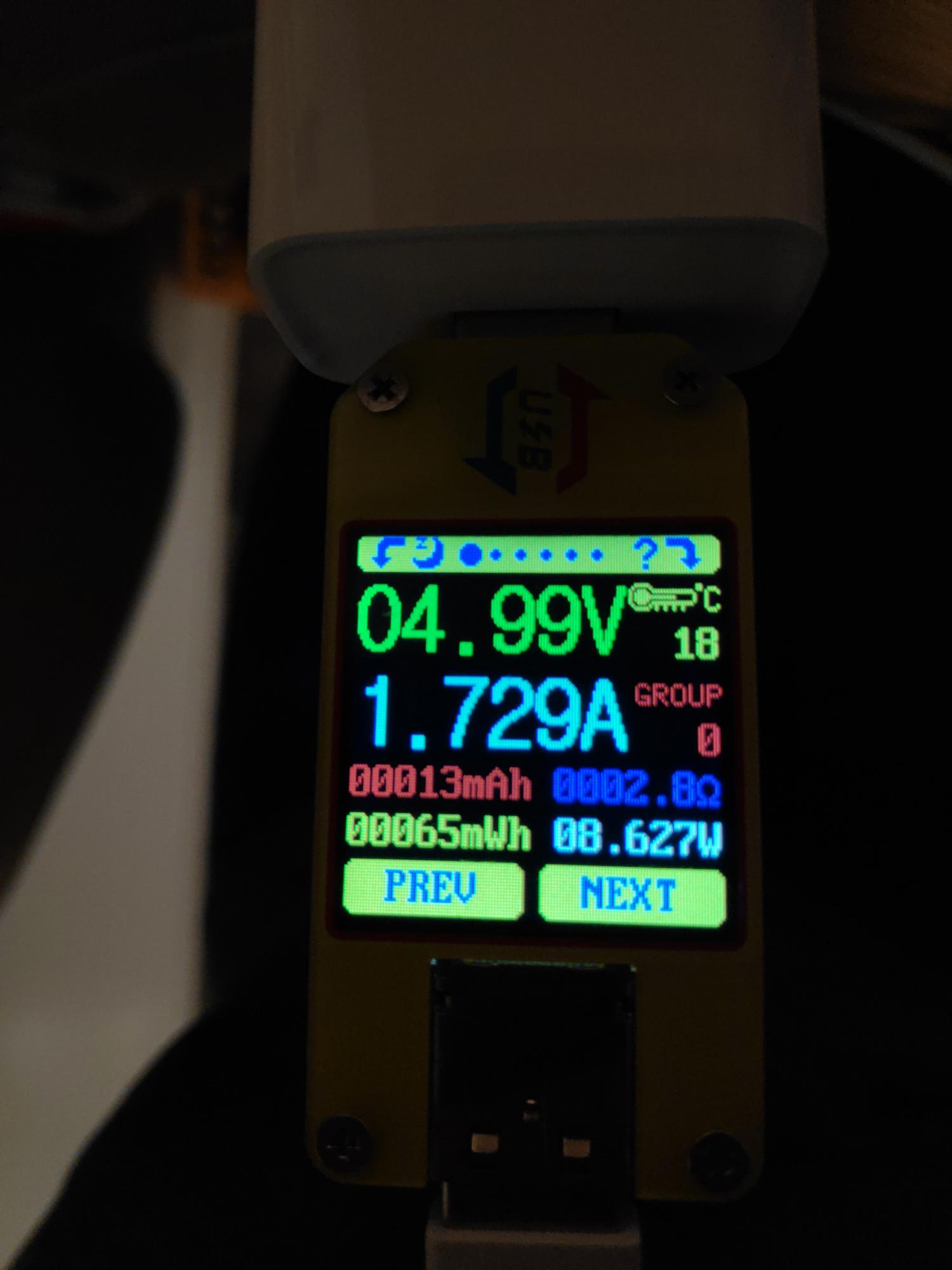

Mijn eerste stap was een simpele test om de stroomcapaciteit te testen door mijn telefoon er aan te hangen. Mijn telefoon startte met 1,7A en stabiliseerde bij opwarmen iets daaronder:
Hij levert dus aanzienlijk meer stroom dan geadverteerd en wordt in het proces nauwelijks meer dan handwarm.

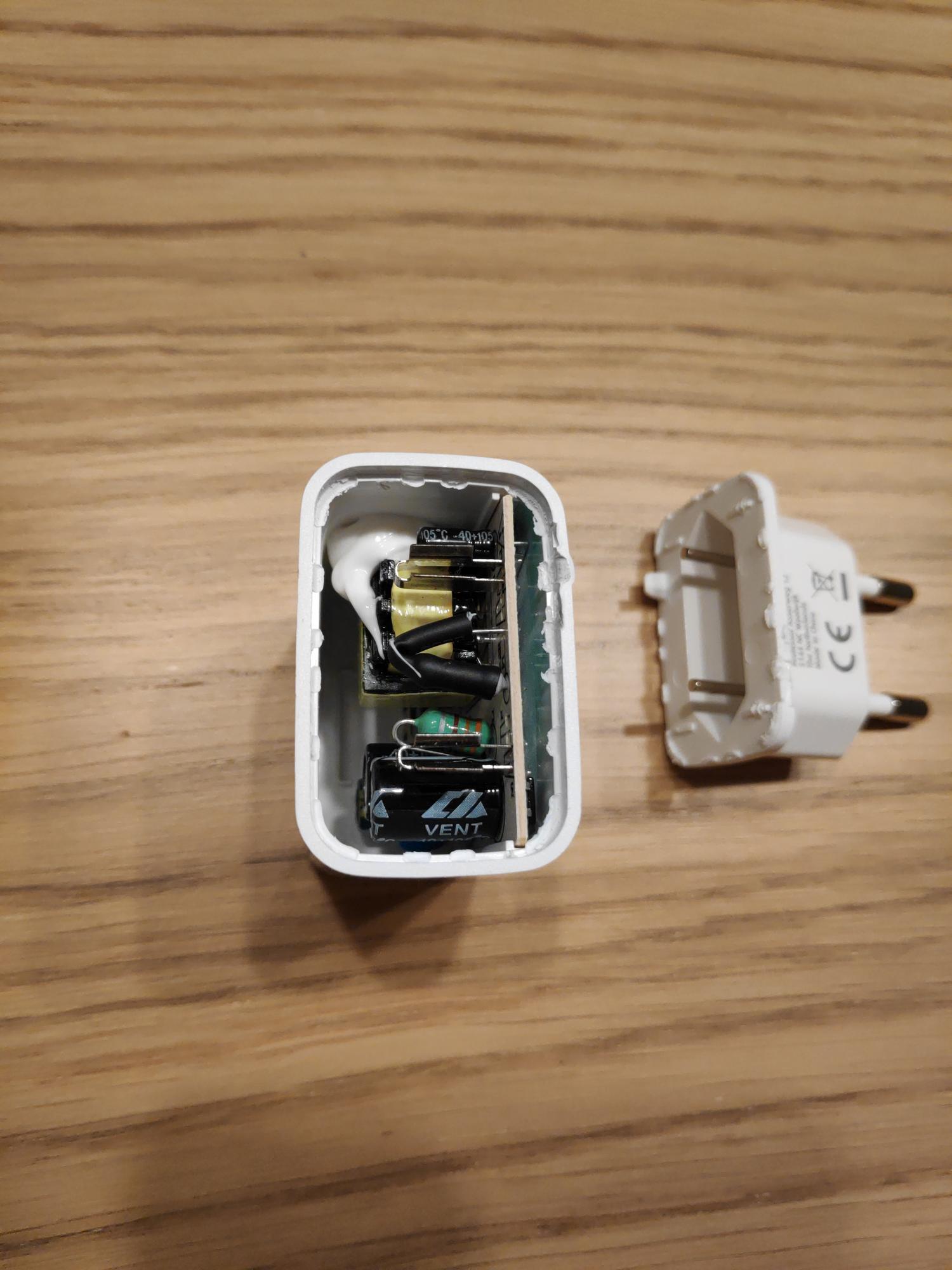

Open maken was niet zo makkelijk, hij is stevig dicht gelijmd, maar als je eenmaal met een schroevendraaier de lijmrand open hebt geforceerd wordt het snel makkelijker:

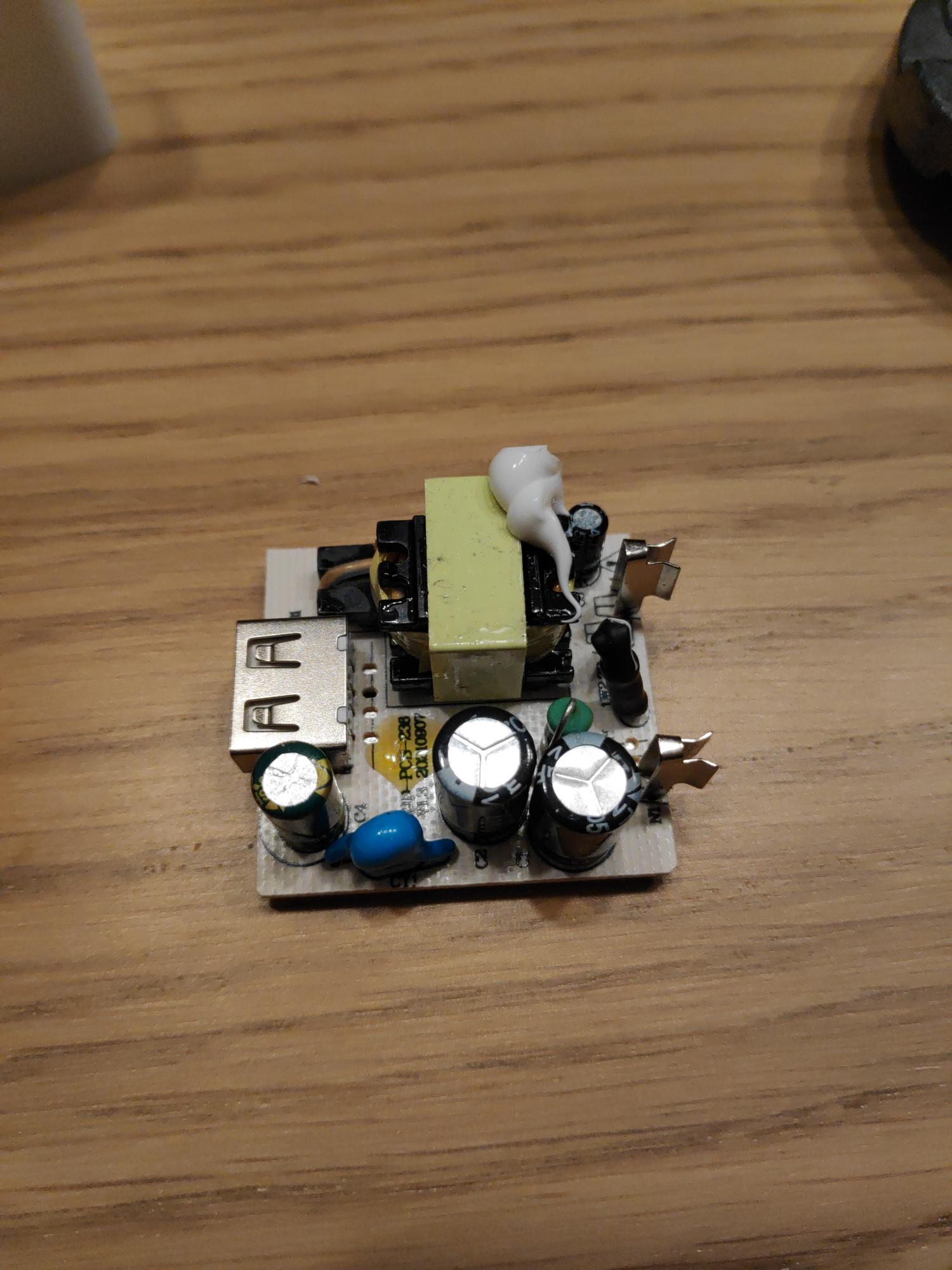

Dit bevrijdt vervolgens een (vastgelijmd) enkelzijdig bordje met een bescheiden hoeveelheid THT componenten:
Vooralsnog geen reden tot achterdocht, met een (waarschijnlijk) 'fusible' weerstand aan de primaire kant, en een ontstoorspoel tussen de primaire elco's en een 470pF veiligheidscondensator tussen primaire en secundaire.

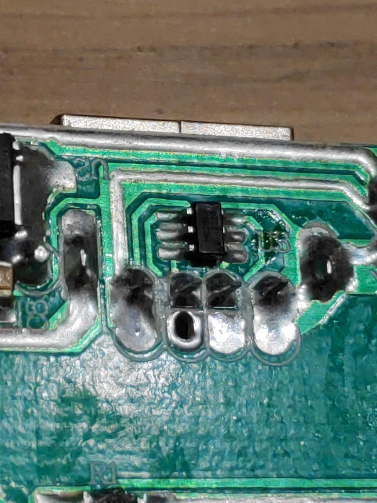

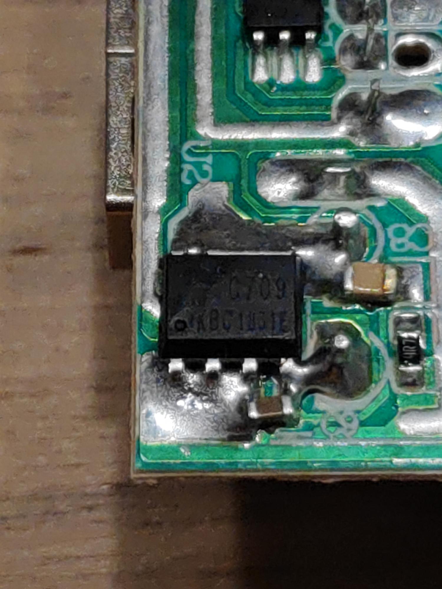

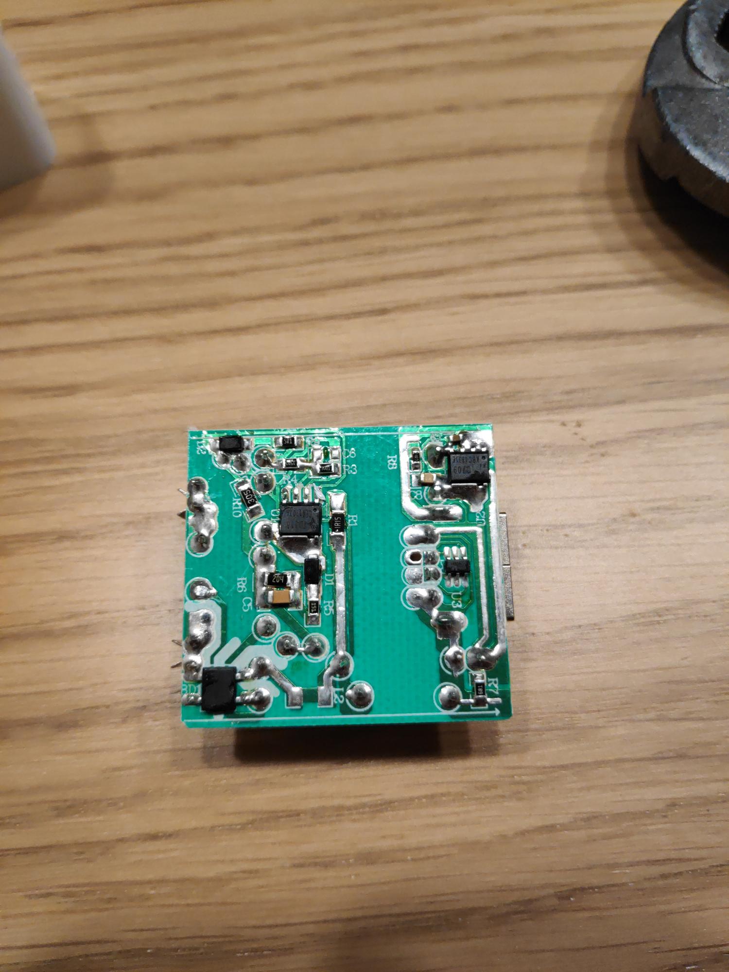

De onderkant van het bord verraad best nog een complexe en moderne uitwerking, met een ruime scheiding tussen de primaire en secundaire:

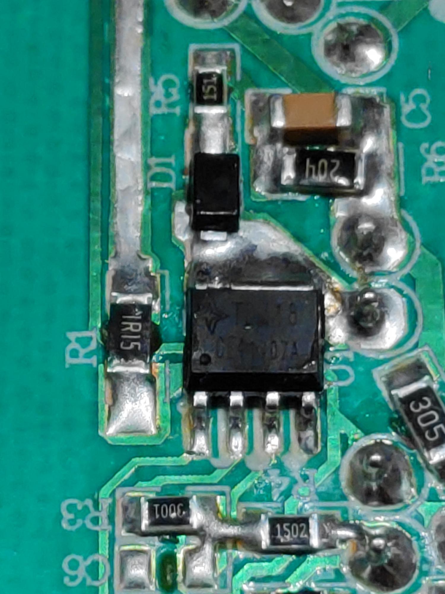

De primaire wordt geschakeld met een chip met een interne schakelaar:
De secundaire wordt gelijkgericht met wat lijkt op een synchrone gelijkrichter:
Een kleine chip regelt met het aangesloten apparaat dat het een lader is:
Al met al dus veel halfgeleiders voor weinig geld. Beide de synchrone gelijkrichter en de "onderhandelchip" had ik niet verwacht voor €4.

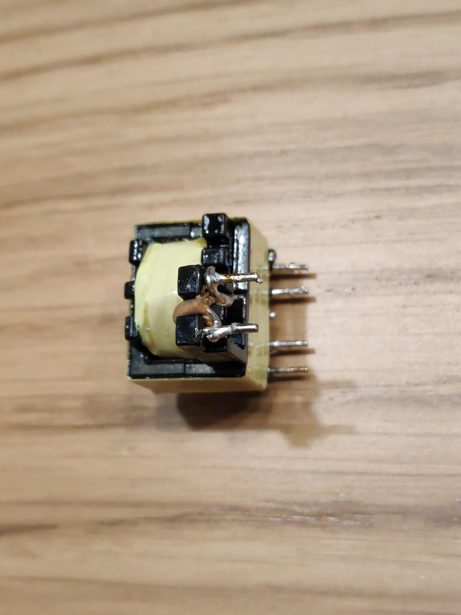

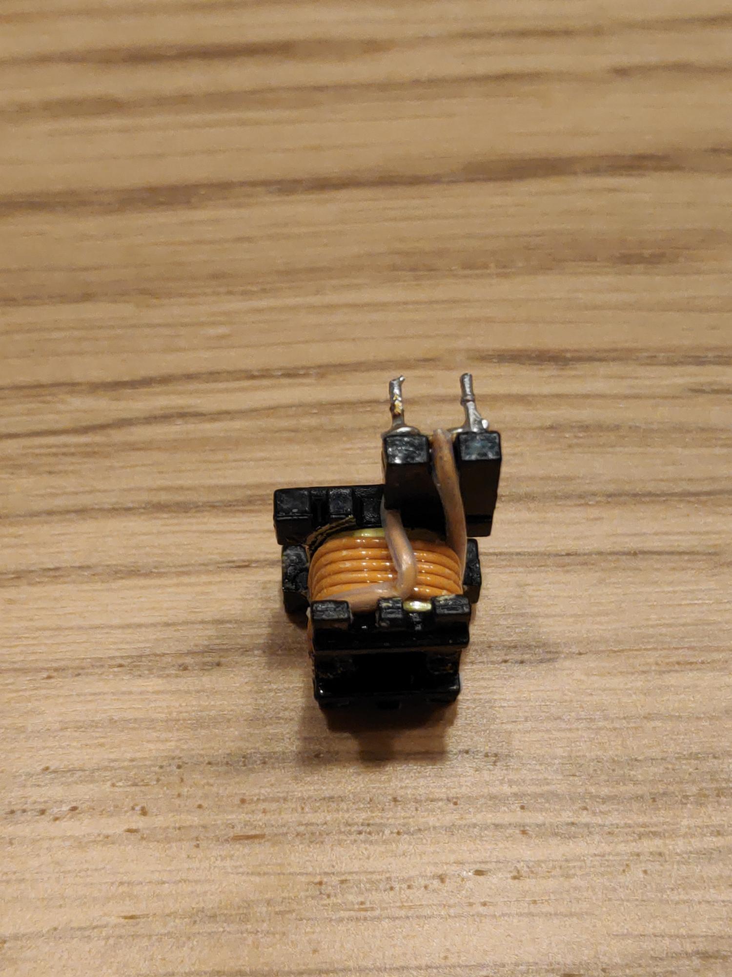

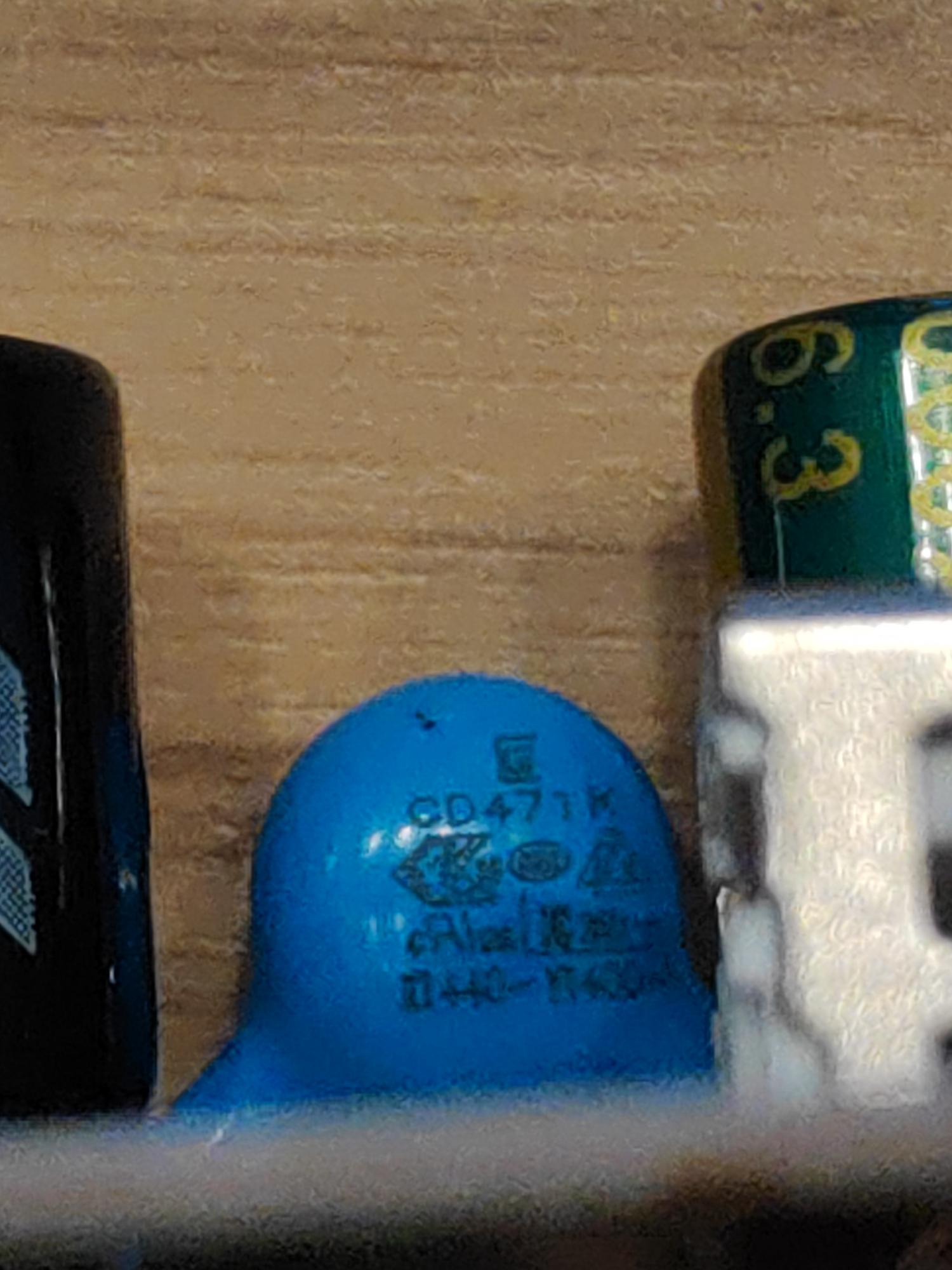

Omdat deze lader geen optocoupler heeft is de netscheiding alleen afhankelijk van de Y1 ontstoorcondensator...

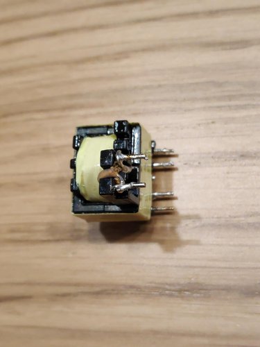

...en de transformator met een interessante constructie waar de secundaire boven- en onderlangs een uitstulping van de bobine voeren:
Na het verwijderen van de kern en het afwikkelen van de hulpvoeding en de eerste helft van de primaire (met de bijbehorende lagen tape) toont zich de secundaire:
Dit is extra dik geïsoleerd draad met een extra isolatie op de plekken waar de draden de trafo in gaan, hier worden punten gescoord, want dan wordt het erg lastig om een overslag tussen primair en secundair te krijgen.
Wat niet op de foto staat is dat er lagen afscherming tussen de primaire en secundaire zaten. Er is dan een wikkeling die alleen maar aan één kant aan de primaire zit, en aan de andere kant open is. Dat zorgt ervoor dat de schakelpieken van de primaire niet capacitief koppelen naar de secundaire. Dat verklaart dat de Y1 condensator maar 470pF is en niet 2,2nF zoals je vaak ziet. Dat maakt de lekstroom vanuit het net kleiner.

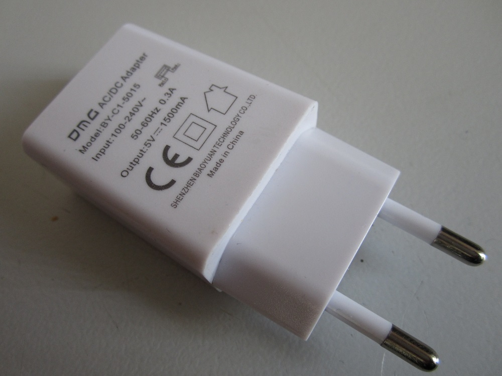

Ik heb 'm van (ik dacht) Action, daar is 'ie 1500mA...
Merk is DMG (ik dacht eerst dat er 'OMG' stond, dus vreesde het ergste... :) )

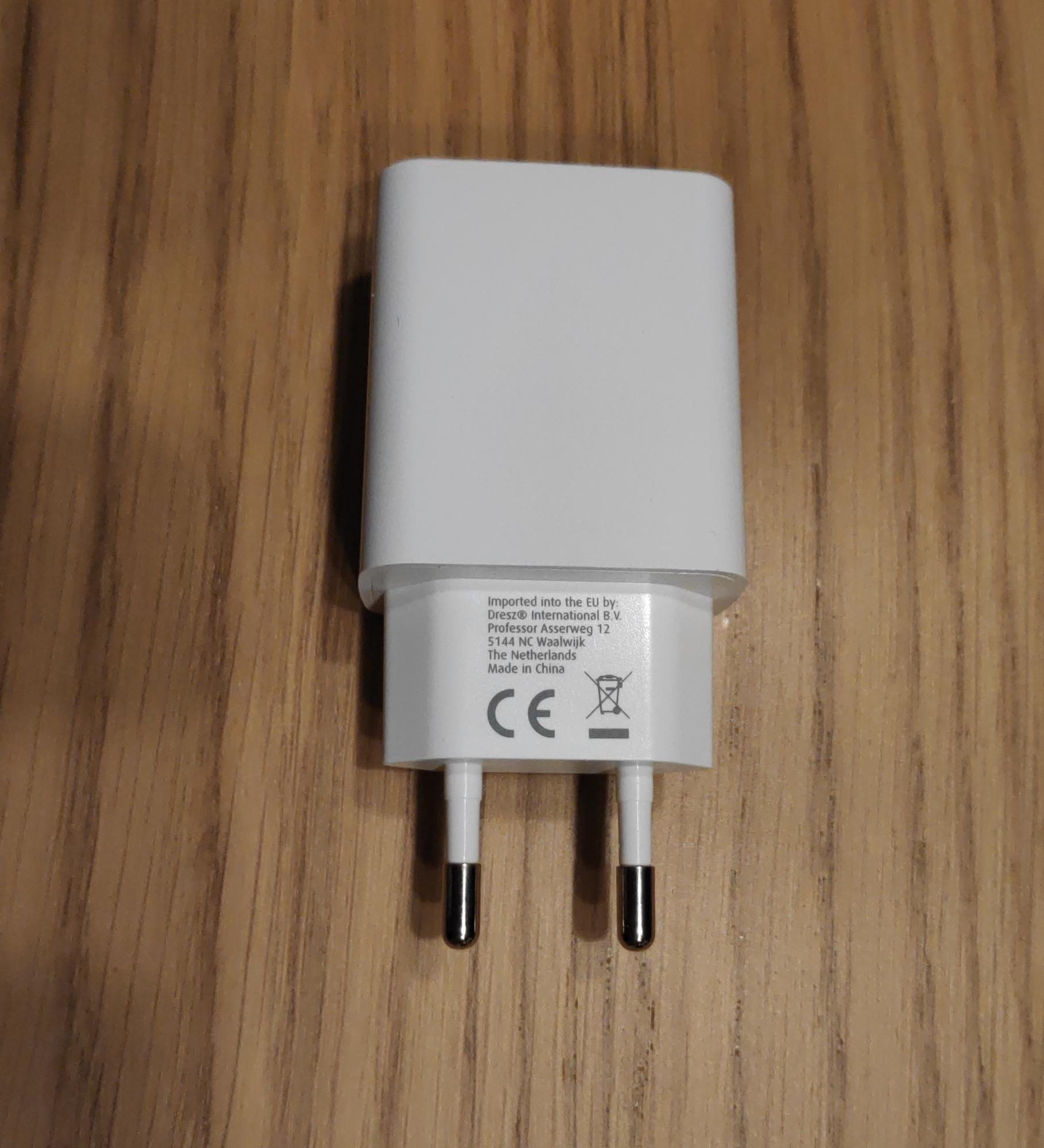

Als je goed kijkt zie je op de foto al dat dit andere laders zijn. De behuizing verschilt, en de jouwe is smaller. Ik was net in de Action gelopen (om een ander product) en ik zag hem daar niet. Daar wisselen ze elk seizoen van producten, dus dat hoeft niet te zeggen dat hij niet van de Action komt. Iets dat 1,7A levert mag je IMHO rustig als een 1,5A lader verkopen.
Deze is 60(l) x 35(b) x 22(h). 'Dikke' deel met tekst is 42 x 35mm.
Kruimel
Mijn trigger was het "stapje" aan het einde van het stekkerdeel, je ziet dat er bij jou nauwelijks of geen breedteverschil is met de stekker, en het er bij mij er nog een mm of 3 breder wordt.
Maten zonder de pinnen zijn in mijn geval: 61,3x40,4x26,2mm. (Mijn) conclusie: andere maten = andere lader (maar het kan natuurlijk nog steeds een goede andere lader zijn). :)
