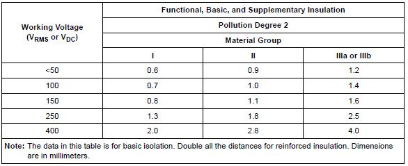

EDIT voor hieronder: het is geen DC maar AC en dan moet de afstand toch 2.8 mm zijn... die 2.5 is al royaal gemeten hoor. 2.8 haal ik echt niet..
to all newbies: RTFM/D of google eens (p.s. RTFM/D = Read the f*cking manual/datasheet).
2,5mm voor basis isolatie tussen de 230VAC is voldoende volgens IEC60950-1 waar deze lader vermoedelijk onder zal vallen.

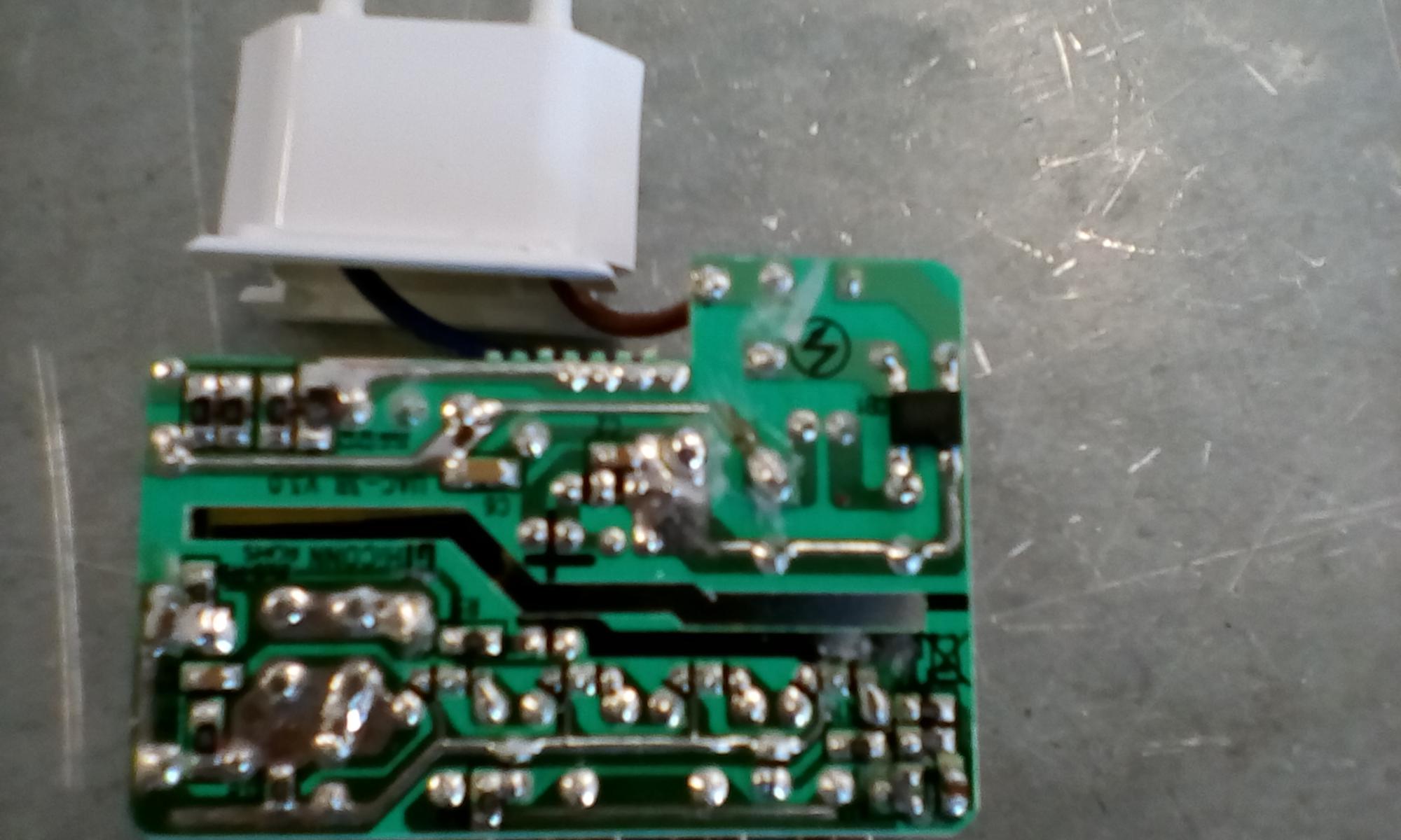

ik had een paar printjes nodig van 220V naar 5V. die pcb's kosten in china gauw 5-10€, maar een complete inclusief behuizing heb je voor nog geen euro.
ik had slechte fotos toen, en heb nog geen betere. je ziet dat de PCB en de stopcontactstekker verbonden zijn met kruisende draden. op zich geen probleem
https://static.circuitsonline.net/camo/173b0b0f4da17d50b873adad6f547ea63e1d0021/687474703a2f2f6663617072692e686f6d656c696e75782e636f6d2f6f66662f706963732f75736232622e6a7067
maar als je de boel monteert zitten de soldeereilandjes en de soldeerlipjes op minder dan 1mm van elkaar, en er zit 230V tussen
https://static.circuitsonline.net/camo/cf0cbd5e012bf1d8dfbdad5f81a2dd0d4a52df95/687474703a2f2f6663617072692e686f6d656c696e75782e636f6d2f6f66662f706963732f75736234632e6a7067
hoe leuk en goedkoop ze ook waren, heb er GEENENKELE van gebruikt

[...]Ik geloof dat er hier twee dingen door elkaar worden gehaald. Dubbel geïsoleerd is van de netspanningskant naar aanraakbare delen, en niet tussen de fasen van de netspanning. Dat er een koellichaampje op het IC zit is dus niet relevant omdat er binnen het IC geen scheiding is tussen netspanning en uitgang, dat zit in de transformator. Natuurlijk kan je de wijsheid van een onderdeel dat los kan komen binnen de behuizing betwijfelen, maar dan hebben we het over iets anders.
Aan loskomen had ik nog niet eens gedacht. Het gaat erom dat er maar een kleine kruipafstand is tussen de aansluitingen van het IC en de koeler, en "geen" isolatie tussen de koeler en de secundaire elco's.
Mijn reactie ging vooral over deze posts, niet over de isolatie van pri-sec of dubbel geisoleerd. Dat is een andere discussie.
De aansluitspanning van de lader is iets van 100-240VAC, je moet dus die 240VAC als werkspanning aanhouden, je mag interpolatie toepassen, dus bij 240VAC zou je 2,4mm mogen aanhouden als isolatie tussen Line en Neutral.

Red arrow: waar haal jij die 2.4 vandaan, ik meende uit mijn hoofd dat het ca 5 mm moest zijn
[Bericht gewijzigd door High met Henk op 14 juni 2017 15:50:48 (13%)]
Ah, de plaats van die elco's in het circuit had ik in der haast even gemist. Dan is het niet echt een probleem met de isolatie, hooguit met de levensduur. In elk geval zo lang het koellichaam stevig vast zit.

Dat zou het toch minstens twijfelachtig maken :-)
Maar zonder TD gaat niemand bepalen of die markering er al dan niet terecht op zit. Zo simpel is het.
Weer even een korte update. De rimpel is ongeveer 150mVpp bij 2,15A, en ik vond het product op de site van de fabrikant met het CE certificaat, ik weet niet hoe makkelijk de authenticiteit van een dergelijk document te controleren is, maar ze verbergen het in ieder geval niet. Tevens staat op de site de stand-by consumptie gegeven als 0,2W. Niet beklagenswaardig, maar voor mijn AC-60E is <0,03W gespecificeerd. Helaas beschik ik niet over een meetinstrument om dit te meten.
