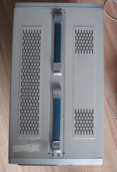

Op het internet kwam ik deze advertentie tegen:
https://aliexpress.com/item/32503103783.html
Het lijkt me een bijzonder apparaat. Als je het ziet lijkt het een ouderwets tweedehands apparaat. Wel met een bijzonder prijsje dan. Het is ook nieuw denk ik.
Ook de grote van het apparaat is bijzonder. Maar als er inderdaad een echte beeldbuis inzit? En voor zover ik chinederlands begrijp kan het ook met nogal bijzondere meetspanningen meten.
Hoevel mensen zullen dit nu kopen en ook helemaal gebruiken?
[Bericht gewijzigd door Sine op (34%)]
Lijkt me een onderdelen (Transistor) tester met curve-tracer
//Edit .. oh duhh, stond ook in de advertentie.
[Bericht gewijzigd door bprosman op (30%)]
Aan de schermplaatjes en behuizinggrootte te zien duidelijk een CRT...
(aan de verwijderde stickers te zien ook een 'goed gebruikte' versie...
Onder de curve tracers van die tijd was dit al een kleine uitvoering, heb er zelf 1 staand die een stuk groter is en ook qua diepte. En dat is dan nog zonder de uitbreiding voor hogere spanning en stroom.
Die van mij zal denk wel ouder zijn ik heb nog een ronde buis uiteinde.

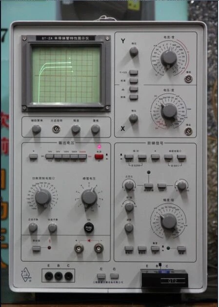

electron920
Ha Ex-fietser,
Dat is een I / U karakteristiek schrijver voor 5 A 500 V ( ik denk dat bij het vertalen de puntjes niet mee gekomen zijn
Daar gaan er nog al eens de mist mee in met de buck / boost converters enz...
Wat op de knoppen staat is het maximum bereik let hier goed op dus bijvoorbeeld 10 V 50 A en 5000 V 5 mA

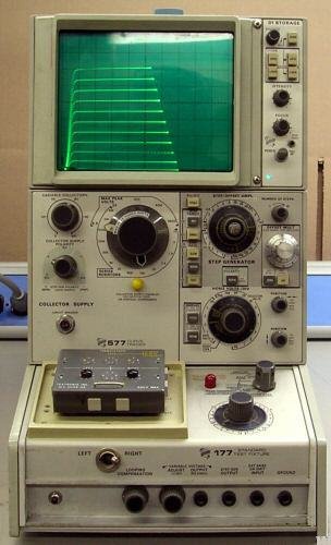

Veel te duur voor een apparaat uit de 70 jaren, ik heb er straks 4 van Tektronix althans gebaseerd op een analoge kijkpijp,
Deze toevallig?
Of deze?
Zijn mooie apparaten. Alleen een beetje groot. Geen ruimte voor in mijn shack.
Zat er een tijdje geleden over te denken om een 7603 plugin om te bouwen tot curve tracer. Ik heb een paar van die 7600 chassis met de nodige plugins. Prettig maar complex spul om mee te meten. Ik heb de spectrum analyzer, de logic analyzer, de frequentiemeter en de Ghz sample plugin (moet nog gerepareerd) er allemaal bij. Ik werk er prettiger mee dan de moderne digitale mixed signal tek op het werk. Maar dat zal mijn leeftijd wel zijn. Ik vind de zoektocht door alle menu's vervelend. Ik heb liever gewoon een knopje voor de betreffende functie.

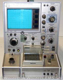

ik heb deze , die is toch een stuk groter en lomper?
https://www.radiomuseum.org/r/tektronix_transistor_curve_tracer_5.html
