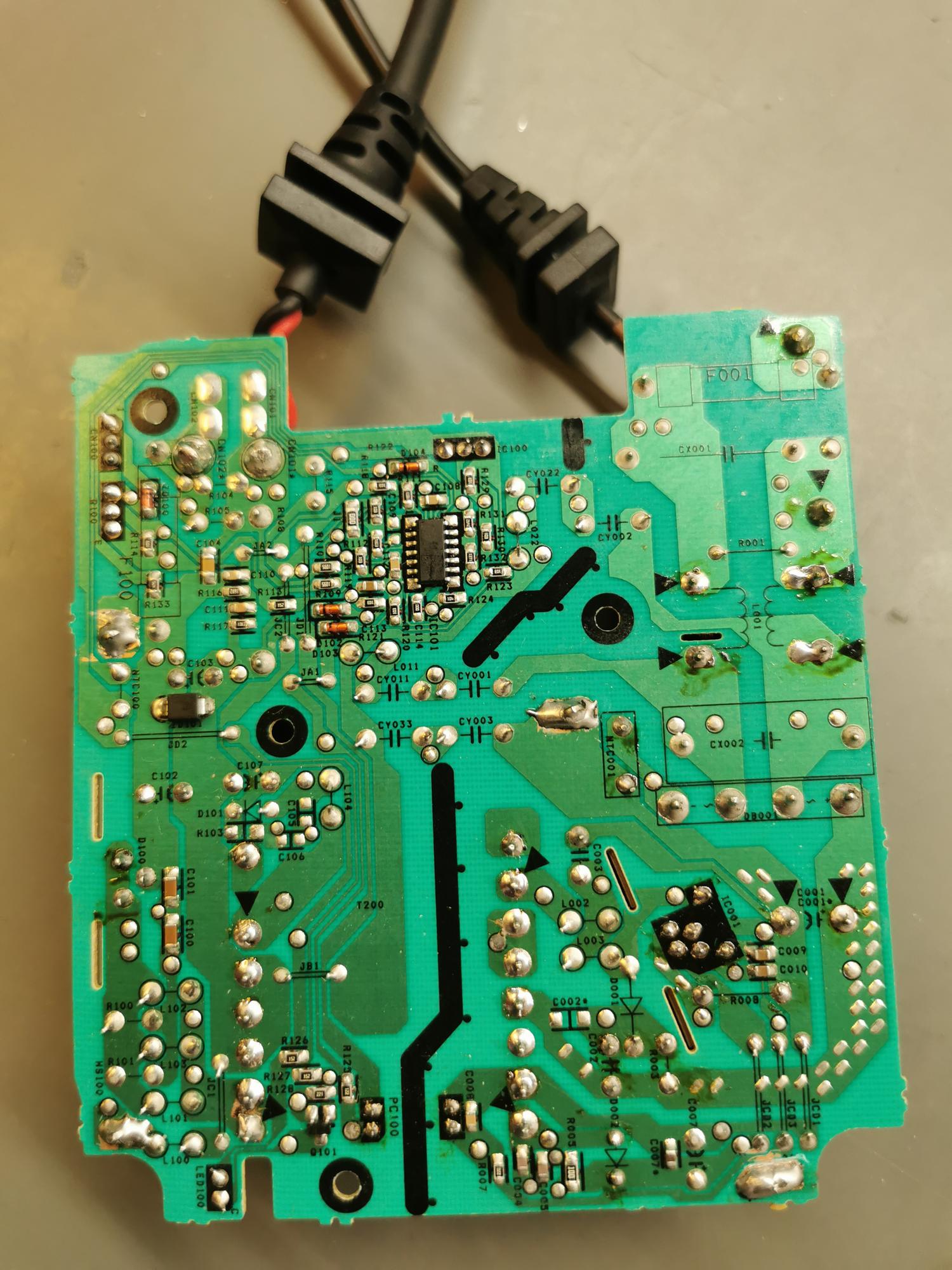

Hoi,
Ik heb hier een sparta ion oplader te reparatie. Betreft de 34V /3.4A versie. Hij doet helemaal niets. De behuizing heeft schade dus de eerste gedacht was afgebroken onderdelen. Afgezien van de koelplaten die wat los van de print zijn gekomen is er verder geen schade te zien. Ik heb 320V op de bufferelco staan en ~12v op de VCC lijn van de controller maar geen secundaire spanning. Bijna alles gechecked maar ik zie niks defect.
- Controller is een 3B5065P en is reeds vervangen.
- Elcos zijn goed
- Secondaire diodes zijn ok en geen pin afgebroken
- Trafo heeft geen afgebroken pinnen
- Meet weerstand is goed
- opto al vervangen
Iemand nog een idee? Misschien de LM324 aan de onderkant? Al lijkt me stug dat die opamp stuk is.

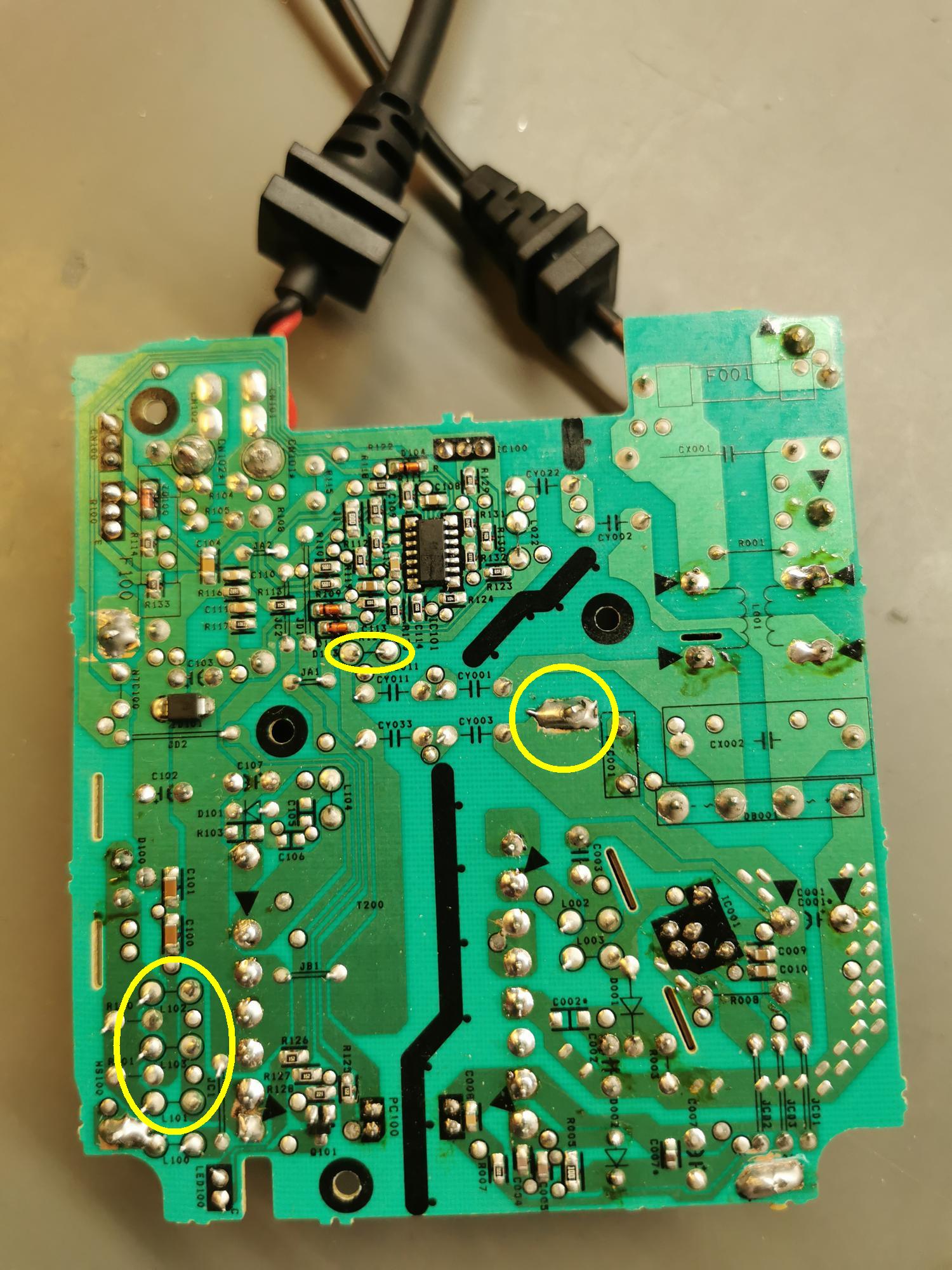

Het zal misschien de oorzaak niet zijn, maar in de gele cirkels zie ik toch echt wel wat solderingen die niet fris zijn. Vaak een teken dat er wel meer los zijn, wat je echt niet altijd ziet. De foto is helaas niet goed genoeg om het met zekerheid te zeggen.
Overigens doet 'ie dus wel iets: als 'ie helemaal niets zou doen verwacht ik ook geen -12 Volt op de controller
Lullige mogelijkheid: geen pinnen afgebroken van een MOSFET hier of daar? Asls de koelplaten wel los gekomen zijn maar de onderdelen niet, hebben die dus een beste klap te verwerken gehad bij hun pinnen.
En ik ken de laders niet, maar kan me moeilijk voorstellen dat er een LM324 in zit. Ik gok eerder op iets als een UC3842B of zo...
[Bericht gewijzigd door weardguy op (10%)]
Dat zal dan de foto zijn. Rechtsboven is de aansluiting van de koelplaat die heb ik opnieuw vastgezet. De rest ziet er verder goed uit.

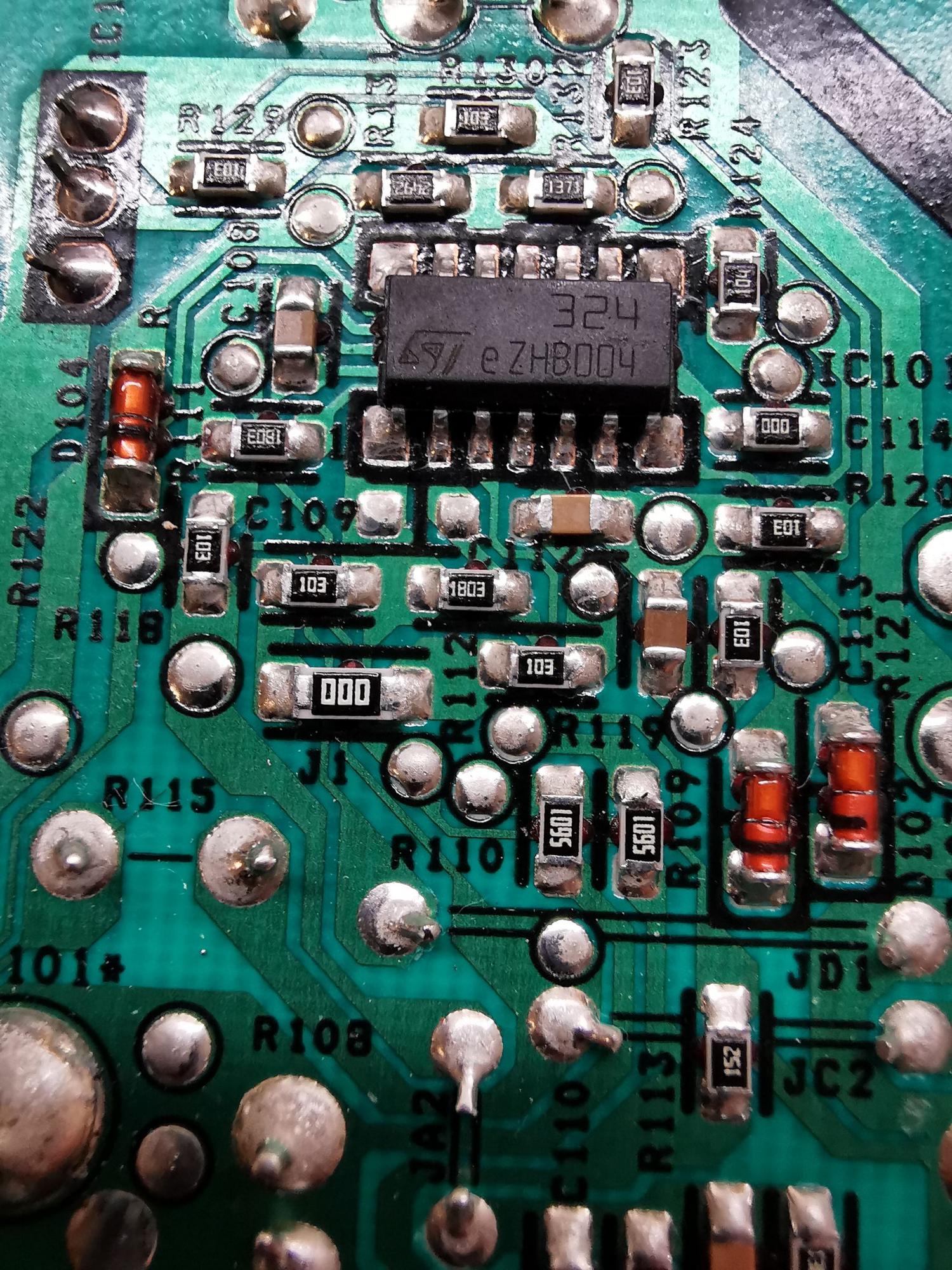

De lijnen van de opto gaan naar de SMD chip aan de onderzijde. Volgens mij een opamp. Staat alleen 324 als tekst op.

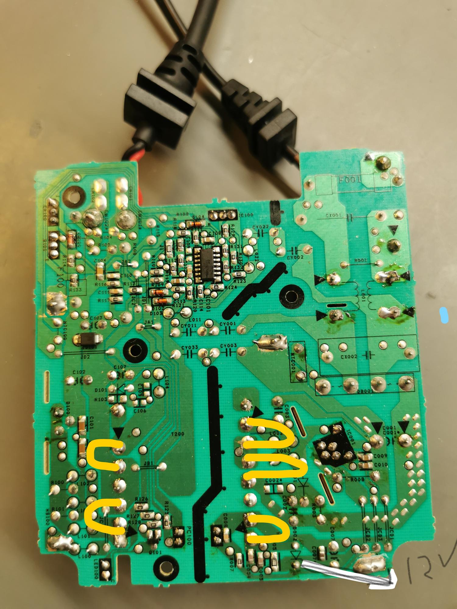

Ook gemeten op onderbreking ? Kun je in de schakeling meten.
Op 9 mei 2022 22:30:22 schreef BenI2C:
Ja gemeten en lijkt me ok. Zie afbeelding.
- Rechtsboven is de 300v lijn. 2x winding in serie
- Rechtsonder de voeding voor de controller wanneer die is gestart. Staat nu dus 12v op afkomstig uit de drain.
- Linksboven is de voeding voor secudaire circuit. o.a opamp
- Linksonder is de voeding lader output

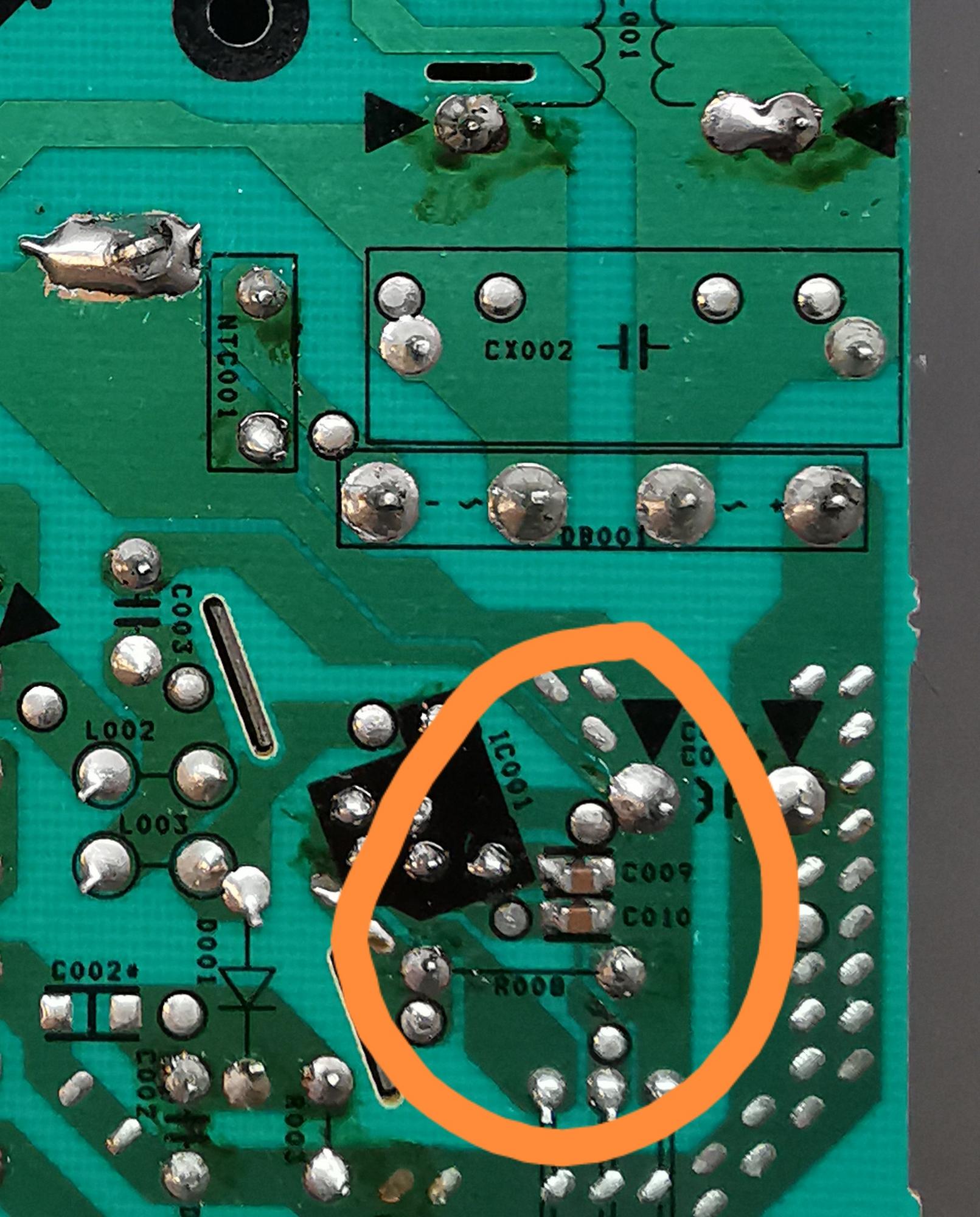

Uiteindelijk was er een condensator in de feedback lijn defect. De condensator had een weerstand van 600 Ohm en trekt de feedback line naar GND.
Betreft C009 in de afbeelding. Geen idee wat de waarde moet zijn. Mocht iemand zo'n print hebben en even de tijd heeft om de C009 te meten dan zou dat mooi zijn. Heb de condensator vervangen door een 1nF zoals in een voorbeeld schema van de leverancier van de controller. Lijkt verder goed te werken.
De SMD ic is inderdaad een LM324 opamp. Deels gebruikt als spanningsreferentie met 2 lijnen naar de optocoupler. Ander deel van de opamp wordt gebruikt voor het schakelen van de ventilator i.c.m. een ntc
