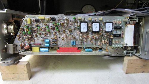

Onlangs maar eens begonnen een niet goed werkende PM6645 op te knappen.
De nixi buisjes waren nauwelijks te zien, de oorzaak: een respectabele hoeveelheid nicotine aanslag.
Werkelijk alles in het apparaat was bruin.
Er waren wel cijfers te zien, maar onafhankelijk van een ingangssignaal.
Het gehele apparaat uit elkaar gehaald en bespoten met Dubro ontvetter.
Hierna goed afgespoeld met water, en het meeste zag er weer uit als nieuw( de tekst ZM1005 verdween als sneeuw voor de zon!), maas da's geen ramp.
Na enkele dagen in de zon drogenweer in elkaar gezet en toen vielen me twee weerstandjes op die duidelijk te warm waren geweest.
De ene was van een controle lampje, de ander voor de voeding (-5 volt)voor een paar ic's.
De lampjes maar allemaal vervangen door 30 Ma exemplaren.
Toen testen, idd nog steeds geen cijfers (slechts af en toe na een reset), maar na enige tijd wel een behoorlijke rookwolk!
Nee, deze keer geen Rifa, maar een tantaal electrolietje in de min voeding.
Hier maar een gewone electroliet in gezet en weer testen waarna er weer een ander het begaf (geen rook, volledig in sluiting)
Na vervangen weer verder testen blijkt een eerder genoemd weerstandje best wel warm te worden en ook een Bc177 daarmee in serie (de voeding voor ic Z141 en Z142)
Nu vermoed ik dat het een beetje einde verhaal wordt.
Z141 is een type OM171 waar ik helaas nagenoeg geen informatie over kan vinden.
Het lijkt er op dat dit ic alleen in dit toestel is toegepast.
Wie kan mij zeggen hoe dit ic is opgebouwd voor eventueel namaken met smd onderdelen of weet er nog ergens een exemplaar te liggen?
[image]
De stckertjes heb ik ook maar vervangen daar de aanwezige (erg bruin!) nauwelijks meer leesbaar waren.
De ic's zijn zelf ongestempeld, misschien een eerste serie?
Mvg Dirk

Het gaat om de linkse met type OM171, een 20 poter met een breedte van 20 mm
Trigger.pdf
In dit schema genoemd Z141.
De eronder geplaatste Z145 en R187 worden behoorlijk heet als Z141 aanwezig is.
Een blokgolf aanbieden op pen 18 van Z142 maakt dat de teller begint te tellen, uiteraard niet goed omdat het benodigde triggersignaal dan ontbreekt.

Als ik het schema bekijk is ongeveer wel duidelijk wat dit IC moet doen. De uitgaande blokgolf is helemaal gespecificeerd, met frequentie en spanningsniveaus.
Maar geen idee hoe moeilijk zoiets is na te maken. Met een FPGA een makkie ik denk dan ook dat de originele IC dan ook iets van programmeerbare logic is geweest.

Het zou eigenlijk een vrij eenvoudige schakeling moeten zijn.
De basis is een flinterdun glasplaatje waarop de schakeling zich bevind.
Hier zitten in elk geval enkele smd transistors op gezien toen ik iets te grof te werk ging.
De schakeling zal na het testen met een soort siliconenkit zijn afgewerkt waarna de zwarte omhulling er omheen is gekomen.
Door het doorzichtige deel waren een paar bruine plekjes te zien, Waarschijnlijk de kapotte onderdelen.
In het ic wordt tijdens de gate tijd het main gate signaal vrij gegeven.
Het signaal van 100Ns komt van het 10 Mhz testsignaal, maar is uiteraard voor iedere te meten frequentie anders.
Het zou met een paar logische ic's ook op te lossen moeten zijn ware het niet dat die meestal niet snel genoeg zijn, en er wordt hier om onduidelijke reden met negatieve spanning gewerkt.
De transistors in het gebruikte ic zullen dan ook wel hf-types zijn.
