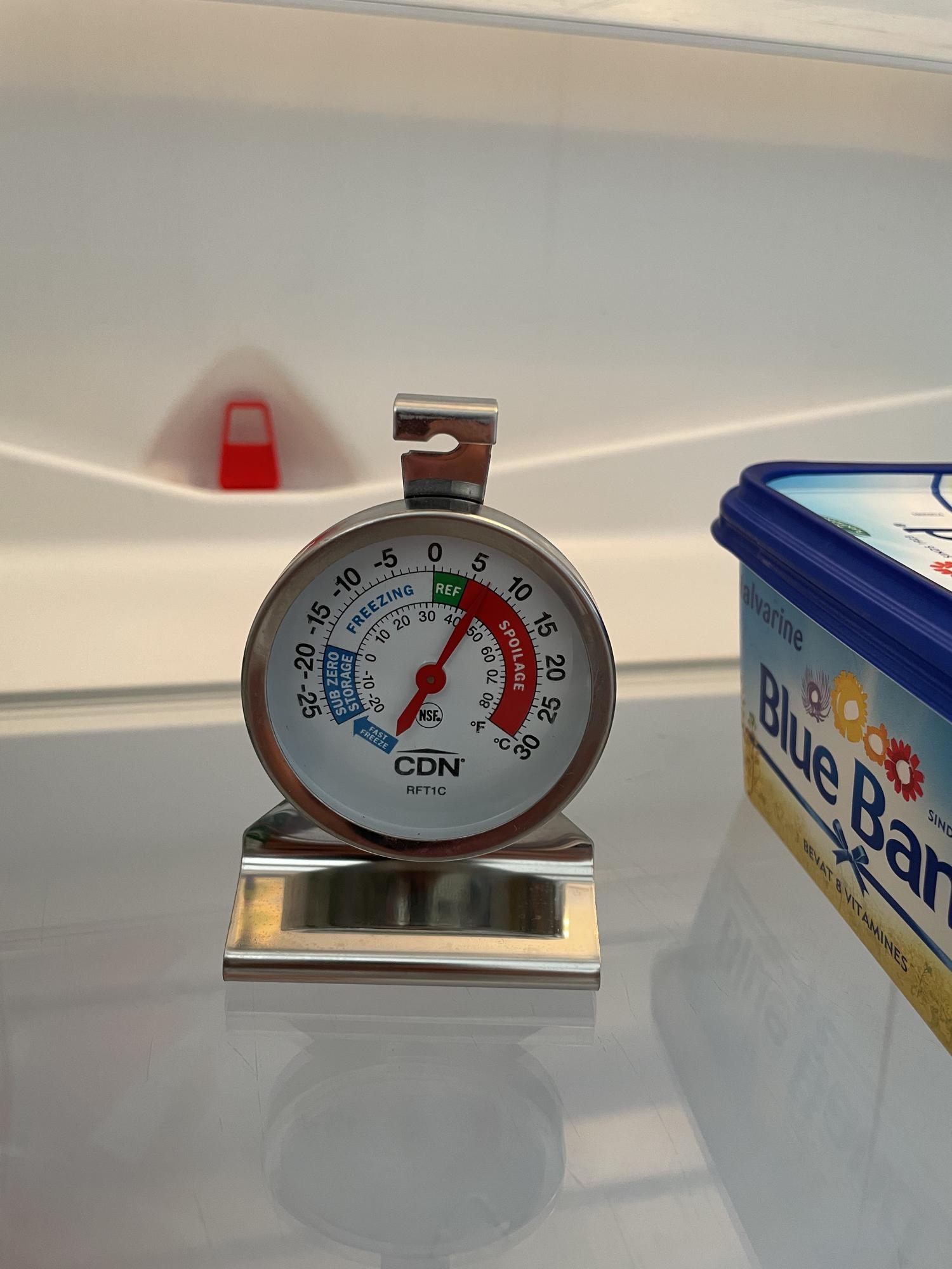

De temperatuur meter heb ik op de onderste plank gezet. Deze geeft nu na 24 uur, 7 graden aan (op stand 7), ik was echter vergeten het vries vak goed dicht te doen. (Zie bijlage voor metertje). Maakt het uit dat zo een metertje niet in water meet? Me biertje van afgelopen weekend was niet echt koud koud haha.
De vinnen op de achterkant worden goed warm. Ik merk dat hij soms aan slaat voor 3 minuten en soms voor 20.
Maakt het uit dat de koelkast nog erg leeg is, of heeft dit weinig effect op de temperatuur zelf? Ik kan me voorstellen dat hoe leger, hoe sneller hij afkoelt. Maar niet dat hij slechter koelt?

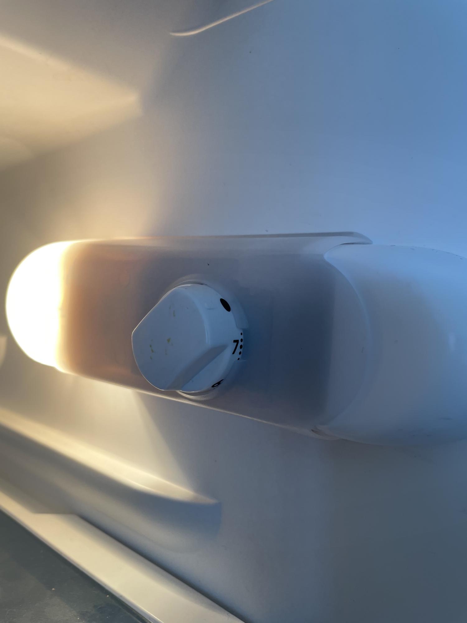

Ik heb daarnaast even een foto van de thermostaat(?) gestuurd. Ik weet niet of dit helpt? Of moet ik wat uit elkaar klikken?

Of je meter nauwkeurig genoeg is betwijfel ik. Best is een gewone thermometer waarvan je weet dat die accuraat meet en die in een glas water plaatsen met het bolletje onderaan er goed in zit. Hoewel niet koude drank alvast bezorgdheid doet aanwakkeren.

Je kan altijd al eens kijken of er achter het lampkapje een schoef zit. Als het bij deze achter de lampschakelaar zit dan wordt het pret.

Als ik video’s kijk zie ik dat er onder de stelknop bij het lampje een thermostaat zit. Is het alleen een kwestie van los maken en nieuwe inpluggen? Of zitten de kabels tot diep in de behuizing en moet er geknipt gelijmt etc worden?

Als je de thermostaat er uit haalt staat er een merk en type op. Je kan daarop een nieuwe bestellen OF aan de hand van type ijskast welke je al weet.

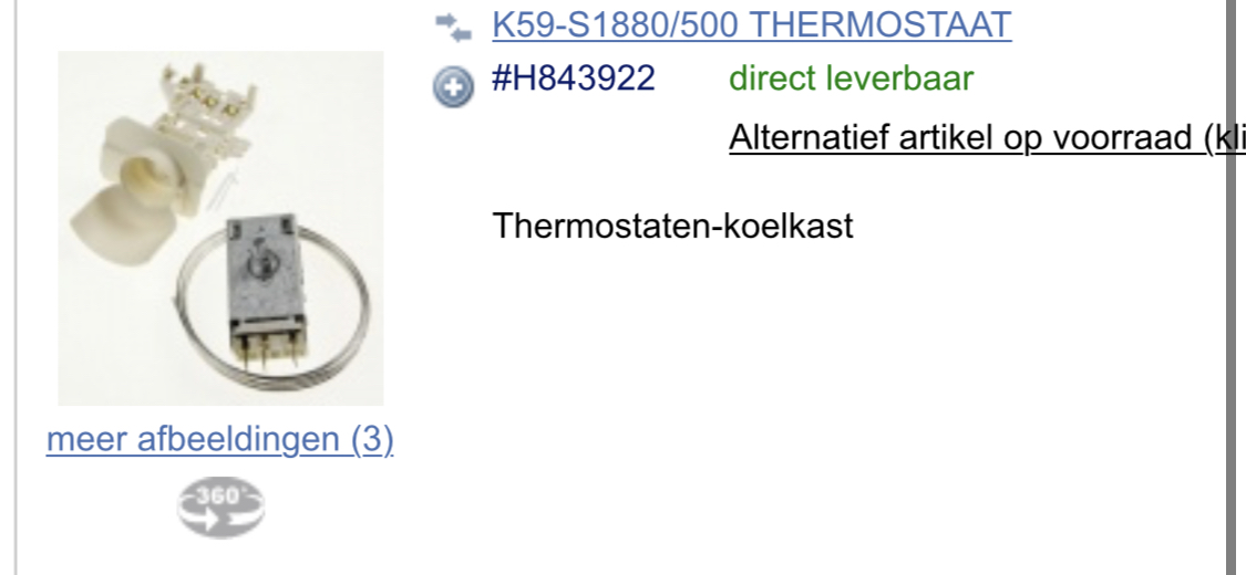

FF snel gekeken en je bent kaar rond de 30 Eu!!
https://www.partsnl.nl/apparaten/smeg-fab28b-s-782006/smeg-thermostaat…
Volgens mij is het dat whirlpool geval met moeilijk montage en bijhorende ombouwset.
