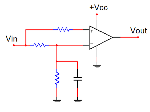

Ik zou de pulsen door een comparator halen, en dan de daaruit uitkomende pulsen tellen...
Je hebt helemaal gelijk ja, stond er keurig bij.
De pulsen tellen is wel de beste en en nauwkeurigste oplossing wellicht.
Kun je zo'n comparator zo kopen als printje met aansluitklemmen. Of dien ik zelf wel in elkaar te solderen ?
En kan me voortellen dat de componenten nog aan bepaalde waarden moeten voldoen?
