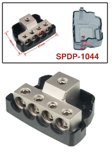

Ik heb een camper waar ik een aantal zaken wil aansluiten op 1 kabel. Ik heb maar 1 + en - voedingskabel en wil dit netjes aansluiten. Bijv. een autoradio, achteruitrijcamera, 12v aansteker en antenneversterker. Ik heb al geprobeerd om alle kabeltjes te bundelen (ook gesoldeerd) en in een kroonsteen te frutten maar dat werkt niet. Krijg niet alle draadjes goed vast, schiet dan los enz. Heb ook een lasdop geprobeerd met meerdere aansluitingen maar ook geen succes.
Daarom mijn vraag (en ik hoop dat ik het goed heb uitgelegd): Weet iemand of er een stekkerverbinding bestaat waarmee je op 1 voedingsdraad meerdere kabels kan aansluiten?

Een verdeelkastje.
Bij dit soort sterk uiteenlopende belastingen is het vermoedelijk zo dat de bedrading naar b.v. de antenne versterker te dun is voor de volle stroom van de voeding of accu die ook een 12V aansteker kan doen opgloeien. Dan zijn zekeringen in de verdeelkast aangepast op de betreffende bedrading nuttig, om een kabelbrand te voorkomen.
Een kroonstrip, aan de ene kant om en om doorlussen met bijv massief draad van 0,8 of 1 mm. Aan de andere kant kun je dan simpel zes verbruikers aansluiten.
Ik zou wel aanraden elke verbruiker van een zweefzekering te voorzien..
Wago klem oid
Solderen is ivm de trillingen niet altijd aan te raden
En als je met veel verbruikers/verschillende diameters gaat werken dan is het zeer raadzaam om ook individuele zekeringen te plaatsen.

Wat Arco heeft gevonden is exact wat ik zoek, top! Even gegoogeld op de zoekwoorden en gevonden bij Ali. Meteen ook besteld.

Gebruik zeker adereindhulsjes.
En kijk ook naar de wago's met een handeltje.

Ik zou zoiets nemen kan je alles afzonderlijk zekeren.
Helemaal mee eens. Die gebruik ik ook vaak op schepen, prima dingen. En je kunt ook gelijk zien of er een zekering stuk is en welke dat is.

Misschien ten overvloede, maar de zekering dient niet zozeer om apparaat te beschermen, maar juist voor de er naar toe lopende kabel. Mocht die bv ergens doorslijten en contact maken met chasis, dan moet de zekering er uit gaan en niet de kabel opfikken. Dus de zekering moet aan de kant van de accu en niet aan de kant van het apparaat. (En bij huishoudaccu en startaccu met een kabel ertussen dus aan beide kanten van de kabel, bij de accu, een zekering)
(In de aparaten zelf kan dan òòk nog een zekering zitten, maar die beschermt de kabel niet)
Ik zou een zekeringkastje kopen met 6 tot 10 zekeringen.
Daarop de 12 volt aansluiten en dan op elke zekering een verbruiker.
Dank nogmaals voor de reacties. Wat Paul heeft opgezocht is inderdaad handig. Heb het dan voor nu opgelost met zwevende zekeringen (principe is wel hetzelfde) maar zo'n kastje maakt het wel geordender en overzichtelijker. Ik weet voldoende!
