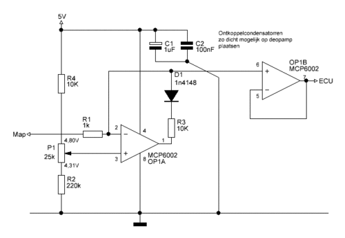

Ik zit er nu toch aan te denken om een andere (3bar) MAP sensor te halen en hem opnieuw af te laten stellen, dan weet ik zeker dat ik niet ''lean'' kom te zitten en kan ik in de toekomst (na de nodige modificaties) nog veel verder met de boost, de turbo kan tot circa 16 psi alleen vind mijn blokje dat (nog) niet zo leuk.
Wil niet zeggen dat ik in eerste instantie een begrenzer op het MAP signaal wil gaan plaatsen, maar het gebrek aan kennis met dit soort dingen speelt wel een rol, straks gaat er iets mis en fik ik mijn ECU door

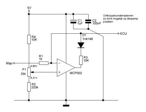

Op 16 augustus 2022 21:45:18 schreef Patrix:
Ooh, ik had MCL6002 ingetoetstDe rest van mijn opmerkingen zijn juist?
Net even de datasheet gegoogled, denk een foutje van benleentje
Voeding moet 5Vdc zijn ipv 12Vdc.
Zou je ook van je MAP sensor kunnen aftakken, denk ik.
Ik had in het schema 12V ?? staan en de vraag ook uitgezet bij de tekst in het schema.
Ik wist verder ook niet welke opamp er gebruikt ging worden. Geen fout dus zal volgende keer wel al ik zoiets doet er enkel ?? bijzetten dan is het denk wel duidelijk dat dat nog onbekend is.
Maar het kan toch eender welke andere opamp zijn. Hoe hoeft geen hoge bandbreedte, erg snel, extreem nauwkeurig enz te zijn?
Dit omdat de levertijd 9 weken zou zijn?
Staat er toch een foutje in het schema opamp moet MCP6002 zijn.

De 5V komt is een voeding welke ik bij de ECU vandaan haal (voeding naar de Mapsensor)
Als dat mogelijk is het liefst wel ja. Schakeling heeft een heel klein verbruikt ik denk ca 1mA.
De twee condensatoren gaan naar een 12V voeding? in de auto zou dat tegen de 14V zijn namelijk
Dat is niet zo een probleem, echter de gekozen opamp mag maar tot 5V en ik heb het schema erop aangepast. Probleem is meer dat er veel stoorbronnen in een auto zijn en dan is van de 12V aftakken niet zo handig.
Maar mocht het toch niet lukken op een 5V voeding te vinden dan kan het schema ook wel uitgebreid worden met een spanningsregelaar dat er een mooie en schone 5V uitkomt. U zegt wij draaien.
Hieronder het schema voor een 5V spanning.
BR1 en daarvoor kan je weglaten daar komt dan bij jouw de 12-14V op.
De 78xx word dan een 7805. Dat is een 5V regelaar die heb je in verschillende smaken zoals 100mA, 500mA, 1A, 1,5A, en 2A. IN principe is 100mA al genoeg. Ik zou er gewoon een 1A inzetten dan heb je ook geen eventuele warmte problemen.

Opamp, MCP6002.
Als REW dat in een schema zet dan houd ik dat gewoon aan.
Weet ook niet het fijne van opamps, weet wel dat er ook nog zoiets is rail to rail voltage voor bepaalde typen.
Heeft betekking op voedings spanning vs ingangsspanning, voor zover ik het weet.
met deze opamp schakeling ga je er vanuit dat de ECU een veel grotere ingangsweerstand heeft dan 1k?

Misschien een idee om de andere helft van het IC dan als buffer te gebruiken. Zo te zien is de MCP6002 een dual opamp.
Op 16 augustus 2022 21:16:43 schreef Patrix:
De MCP6002 (en 602 als dat makkelijker te krijgen is. Of zo je wilt 60(0)1) ) heeft 5V nodig. Mag niet veel meer zijn. 12V gaat ie van kapot. Iemand anders heeft dat hierboven ook al gespot.
Zoals zo vaak.... Ik heb MCP6002 er bij geschreven omdat ik die heb liggen. Ik vind het een handig opampje voor "algemeen gebruik".
1 van de "beperkingen" van de meeste opamps is dat ze de stukken in de buurt van de voedingspanningen niet kunnen gebruiken. Dit geldt dan zowel voor de ingang als de uitgang. Ouderwetse opamps kunnen dan niet lager dan 3V boven de onderste voeding. En niet hoger dan 3V onder de bovenste voedingsrail. Bij voeden-met-vijf-volt blijft dan -1V over... Nutteloos dus. De beperkingen aan de ingang zijn vaak minder heftig maar alsnog is 4.5V wat we hier gebruiken vaak "buiten de range". Kortom, je hebt hier een moderne rail-to-rail opamp nodig, en de MCP6002 is dat.
Maar anders zoek je bij de winkel waar je gaat bestellen op "opamp" en vraagt dan hier waarom de goedkoopste die je ziet niet zou werken.
Die 4.55 zou dan precies de eindstand zijn van de potmeter. En dan kan je alleen naar "daarboven" regelen. Kortom, ik zou niet voor die optie gaan: Gebruik een 47k weerstand.
Ah! Ik zie nu de suggestie van KGE: Prima suggestie. Benleentje heb je het file nog van dat schema, zodat je de twee suggesties kan verwerken? TS zou het waarderen als je de pinnummers er ook bij weet te krijgen.

IK had enkel het schema van REW even netjes digitaal gemaakt en er waren nog wat onbekende zaken. Er stond daarom ok 12V ??. Die 2 vraagtekens was omdat ik er niet zeker van was.
In het laatste schema heb ik toch een range van 4,3 en 4,8V? IS de spanning verander naar 5V.
Ik kan nog wel even de pinnummers erbij zetten.
Als je een opamp voed met 12V is dat hier geen probleem
Maar digikey heeft ze nog op voorraad dus dat probleem is opgelost.
Alles daaromder wordt gewoon zonder wijzigingen doorgeven toch? (vraag voor de zekerheid)
Ja dat is het mooie van de schakeling van REW.

en dan idd de 2e OPAMP zo?[bijlage]
dit is nu dus de definitieve schakeling, en is die tweede OPAMP nodig, dat deel snap ik dan weer niet.

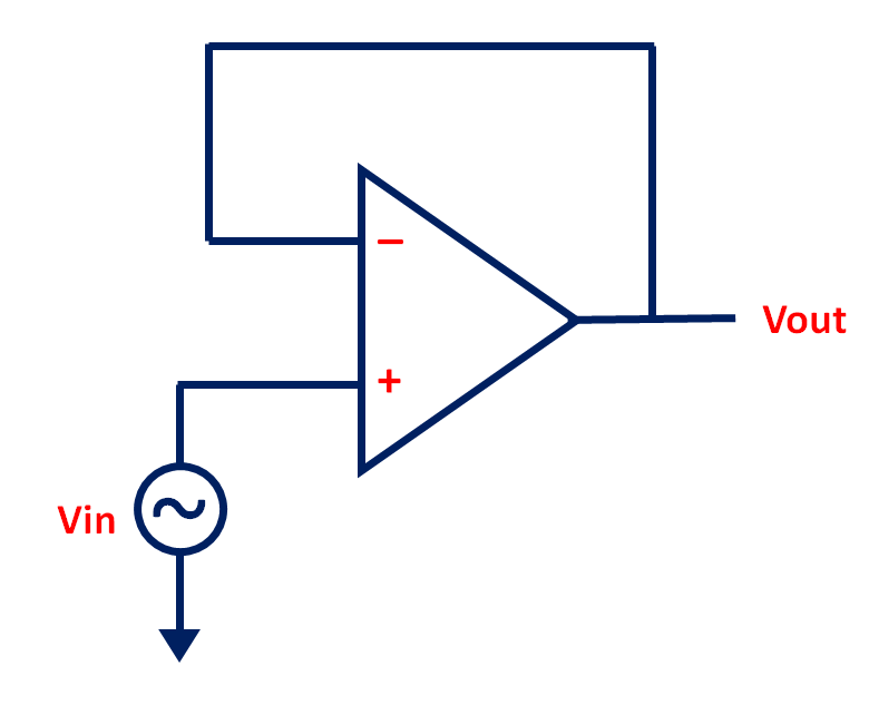

Op 17 augustus 2022 18:29:57 schreef EgbertG:
Nee, dat gaat niet werken. Je kunt simpelweg de '-' ingang met de uitgang verbinden en het signaal op de '+' ingang zetten.
Ja dat is de uiteindelijke schakeling. Of de opamp nodig is hangt van je ecu af. Maar het kan zeker geen kwaad.
Normaal stuurt de map sensor direct op de ECU pin nu zit daar een 1K ohm weerstand tussen en dat kan een probleem geven. De extra opamp lost dat probleem op.
In de MCP6002 zitten 2 opamps en het is dan ook beter om die wel te gebruiken zodat je zeker weet dat het werkt ipv erop te gokken dat met 1 opamp kan werken.

Op 17 augustus 2022 18:54:49 schreef Patrix:
[...]dit is nu dus de definitieve schakeling, en is die tweede OPAMP nodig, dat deel snap ik dan weer niet.
Omdat niet bekend is wat voor ingangsweerstand jouw ECU heeft en er extra weerstanden in serie met het signaal komen, is er kans dat er een te groot verschil zit in het signaal wat de schakeling in gaat en wat er weer uitkomt. Je kunt dit oplossen met een opamp geschakeld als niet inverterende buffer. En het mooie is dat er twee opamps in één behuizing zitten dus twee vliegen in één klap.
