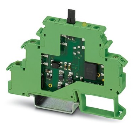

Als positie- / snelheidssignaal krijgen we een 'encodersignaal' aangeleverd dat afkomstig blijkt uit 4 optocouplers.
Standaard gebruiken we hiervoor een SICK encoder, maar deze keer is het zo opgelost.
Ik weet niet zeker welke optocouplers gebruikt zijn, maar aan de klemcodering af te leiden zouden het bijvoorbeeld de DEK-OE-24DC/48DC/100 (29 40 20 7) kunnnen zijn.
Mijn vraag is hoe dit kan werken. Met name de optocouplers waarvan de + aansluiting aan de GND hangt en de +5V aan de O (pull-down weerstand?).
Het A signaal ligt via een pull-down aan de GND, dat is dus normaal.
Het /A signaal ligt via een pull-up aan de 5VDC, geïnverteerd dus.
Ik denk dat je het verkeerd getekend hebt wat in dat wolkje staat.
De ene optocoupler stuurt de 5VDC door en de andere optocoupler trekt de 5VDC naar de GND.
Volgens jou beschrijving zou het deze moeten zijn. De pull-up en pull-down weerstanden zitten waarschijnlijk in de pick and place robot of op de optocoupler klem.
Zijn het van die Phoenix optocouplers?
Hmm, ik mis wel een weerstandje in de leiding naar de led. Meer als een paar volt kun je zo niet op de ingang zetten. Of is het alleen principeschema?
Dat zit allemaal in de Phoenix klem.
Dat denk ik, zo staat het op de site bij Phoenix.
Maar als je op het tweede plaatje kijk zie je het een en ander zitten.

Het exacte type optocoupler weet ik op dit moment niet.
Aan de kant van de robot is het signaal aangesloten op deze module:
Daar zijn verder geen weerstanden gebruikt.
Probleem is dat het encodersignaal als niet OK wordt gezien door de robots als de andere machine uit staat. En ook tijdens het bedrijf of opstart gaat er wel eens wat mis.
