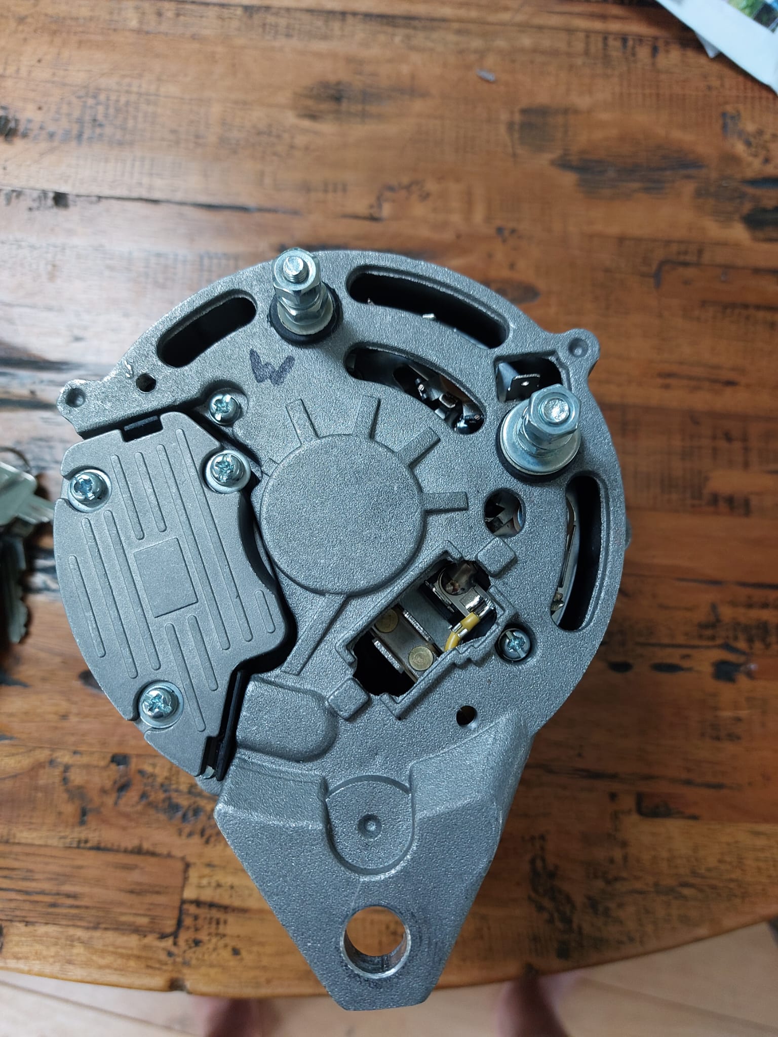

Voor het aansluiten van een universele dynamo zouden we graag het volgende weten: waar moet de constante plus en waar moet de pluskabel van het contactslot naar toe. We hebben geen tekening erbij gekregen.
Dank en groet, jarne.
W aansluiting is voor de toerenteller. Die andere schroef zal de stroom leverancier zijn. Die moet naar de accu. En die steekdingetjes zijn voor het laadlampje.
Het staat ook op de website:https://ab-marineservice.com/product/universele-dynamo-12v-65amp-met-w…

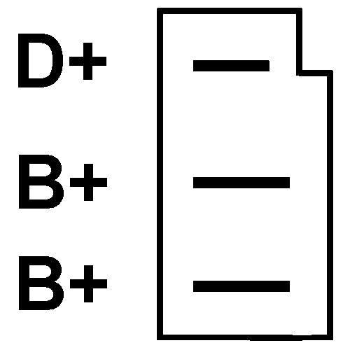

Hij heeft nog een paar dynamo vragen:
- Accu op de M6 bout (is de korte kabel naar de plus van de startmotor)
- De toerenteller op de andere M6 bout (op de foto degene met de rubber kap)
- Het acculampje op de D+ (is de kleinste van de drie-pin stekker)
- Een plus kabel vanaf het contactslot naar ...........?

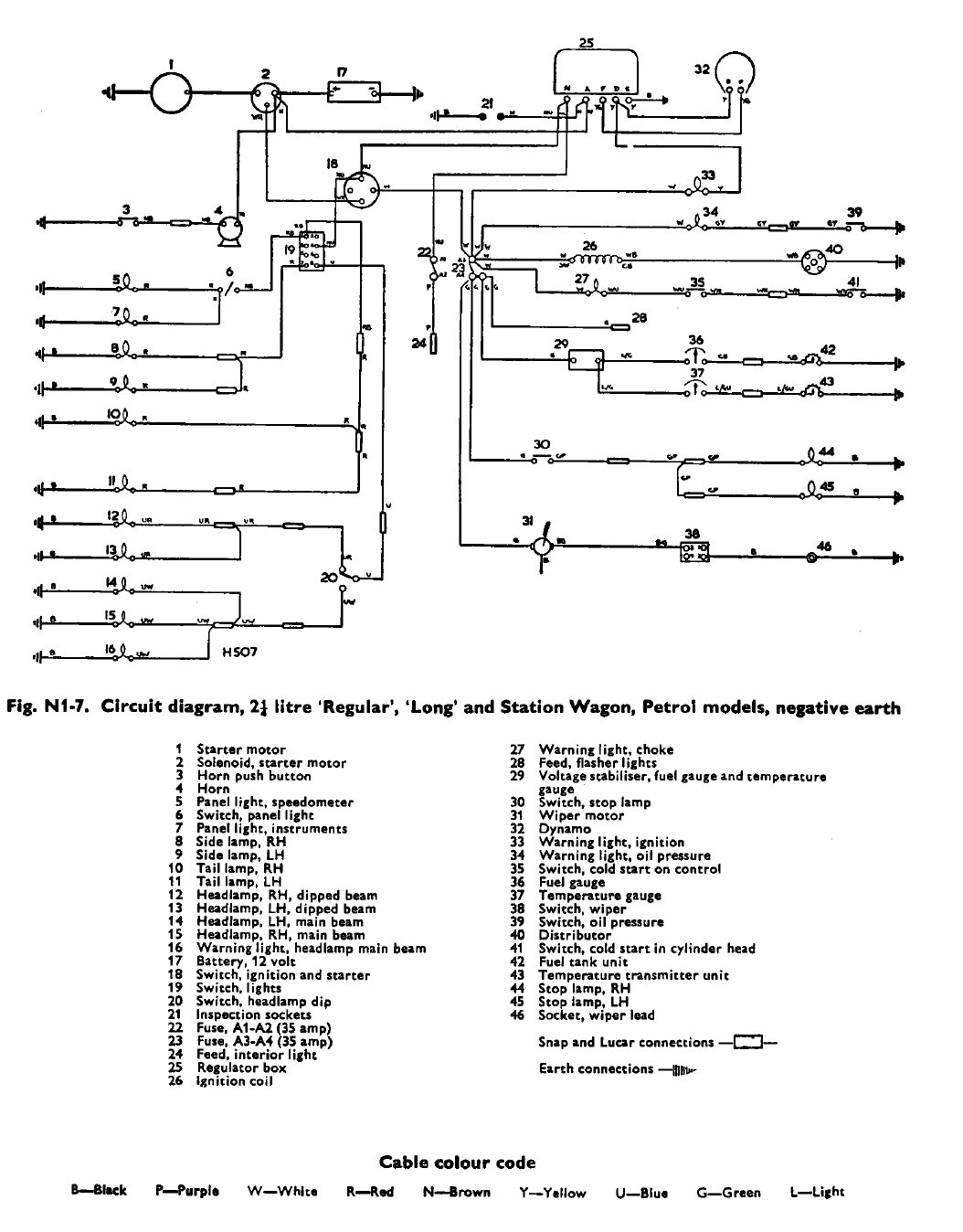

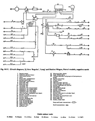

Is het voor die series 2a?
Die had ooit een electromechanische spanningsregelaar met een gelijkstroom dynamo?
Is dit het schema daarvan?
Als je hier de oude gelijkstroom dynamo wilt vervangen moet je ook de oude electromechanische spanningsregelaar wegnemen. Je nieuwe dynamo heeft al een ingebouwde regelaar die niet goed gaat werken als je de oude electromechanische regelaar in het circuit laat zitten.
Als alles zit zoals in het schema dan kun je het volgende doen:
Voor de originaliteit van de wagen zou je de oude regelaar er gewoon in kunnen laten zitten en een draadbrug tussen de A en M aansluiting op de oude spanningsregelaar kunnen plaatsen.
Het laadlampje (33 in het schema) haal je los van de regelaar en sluit je aan op D+ aansluiting van de dynamo.
De B+ (Dat is een dikke draad of schroef) van de dynamo sluit je aan op de plus van de accu. Meestal zit hier ook de dikke draad die van de accu naar de startsolenoide gaat.
Vanzelfsprekend zorg je dat het huis van de dynamo een goed contact maakt met de motor en dat de motor met een hele dikke kabel goed aan je chassis vast zit.
Op deze manier is de oude regelaar buiten werking gesteld en kan de nieuwe dynamo met regelaar gewoon zijn werk doen.
Is de oude spanningsregelaar al weggehaald dan kun je het volgende doen:
Het laadlampje (33 in het schema) sluit je aan op D+ aansluiting van de dynamo.
De draad van het contactslot die je over had is de voeding van je auto. Dit is ook een wat dikkere draad. Ik denk een bruin met witte draad. De tekening is te slecht om te lezen helaas. Maar bij landrover zijn voedingsdraden meestal bruin. Deze sluit je gewoon aan op de plus van je accu of op je B+ draad. Via deze draad komt er als je het contact omdraait spanning op je ontsteking (26 bobine). Die moet altijd spanning hebben om te kunnen rijden.

Het schema is inderdaad van een 2a alleen is die van mij positive earth.
Bij een positive earth systeem is het niet zo eenvoudig om een nieuwe dynamo te plaatsen. Die zou je dan geïsoleerd t.o.v. je motorblok moeten plaatsen. En dat is lastig. Het is wel leuk het positive earth systeem te behouden. Corrossie treed dan minder snel op.
Voor je boot moet die extra contact draad waarschijnlijk gewoon aan de plus van accu. Maar ik dat niet helemaal met zekerheid zeggen omdat ik niet weet hoe e.e.a. in die boot geschakeld zit.

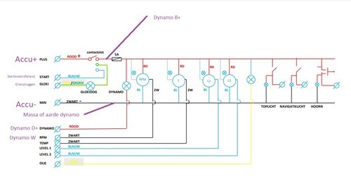

Hier het schema van de motor (even op klikken)
schemaWL600.pdf

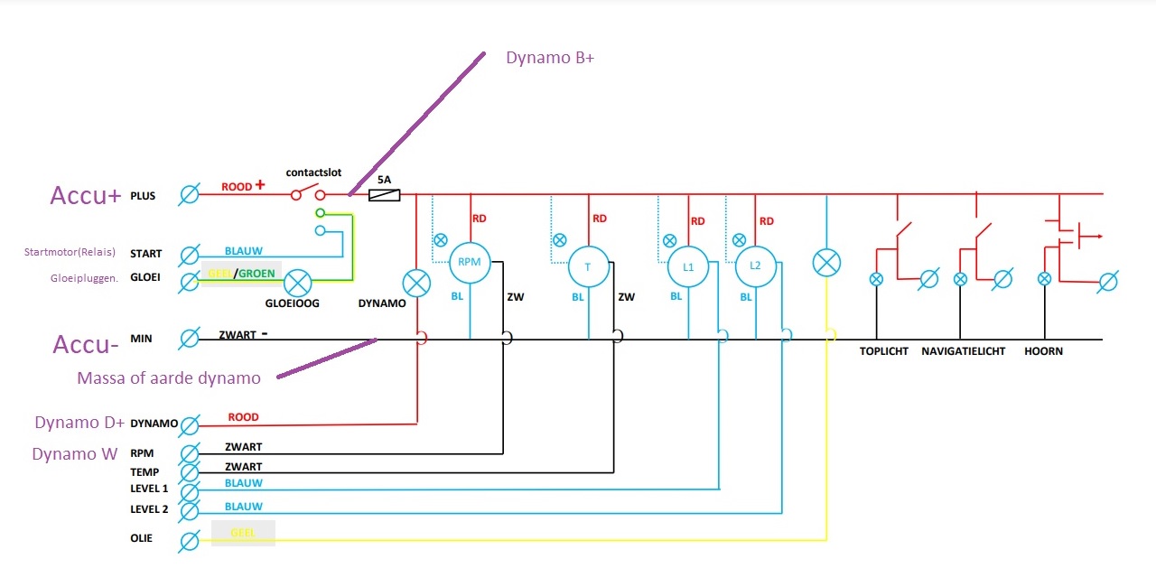

@Radio60:
Zo zou ik het aansluiten:
Alleen die toerenteller. als die al op een of andere, 'andere manier' is aangesloten zou ik dat laten zitten en niet de W aansluiting gebruiken.
