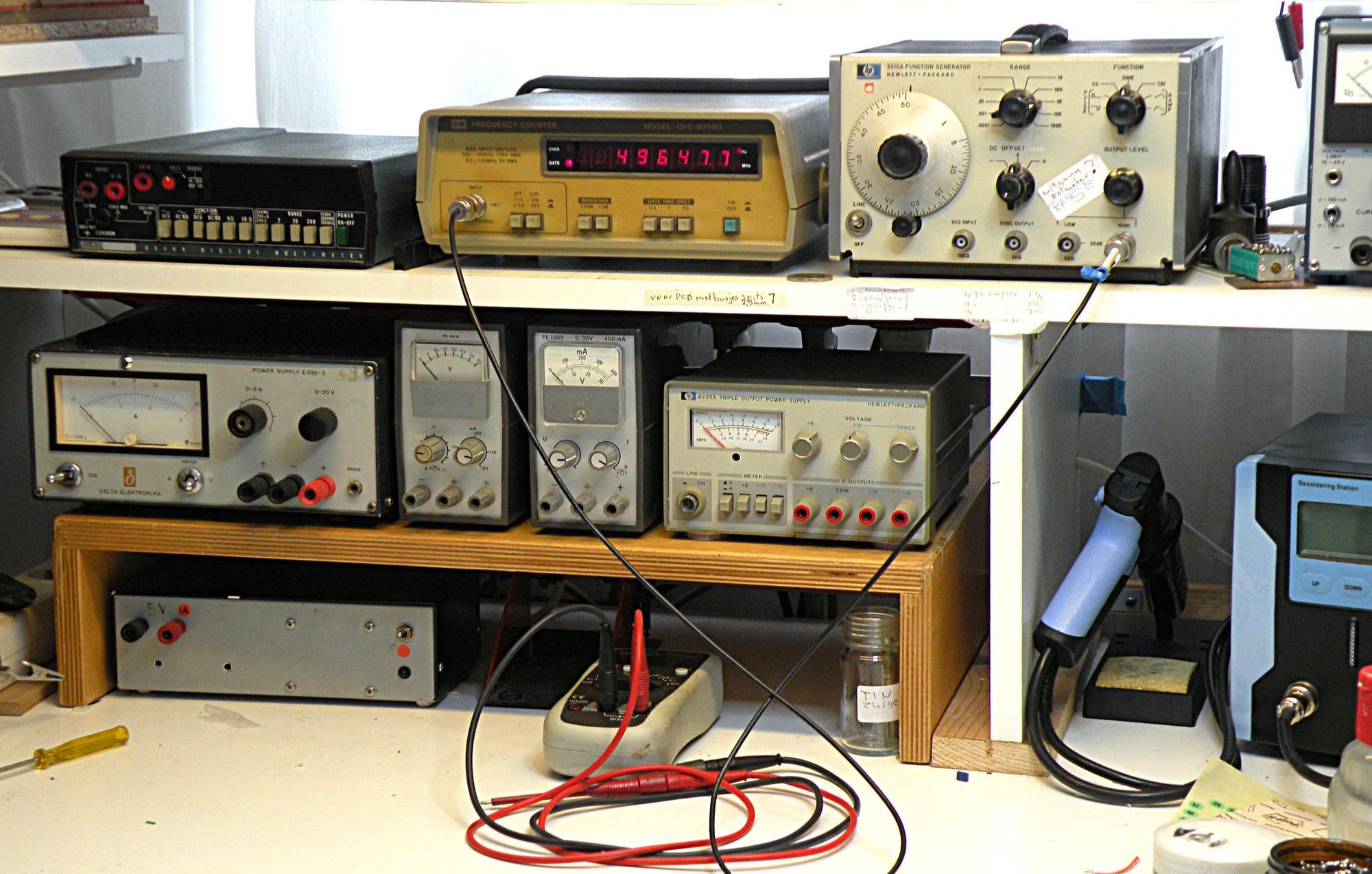

Deze counter staat in een vaste opstelling met mijn andere apparatuur.
In het begin van de dag de centrale hoofdschakelaar aan en voor het naar bed gaan alles weer uit.
En dan schakel ik alleen de te gebruiken apparaten en soldeerbout etc aan en na gebruik weer uit.

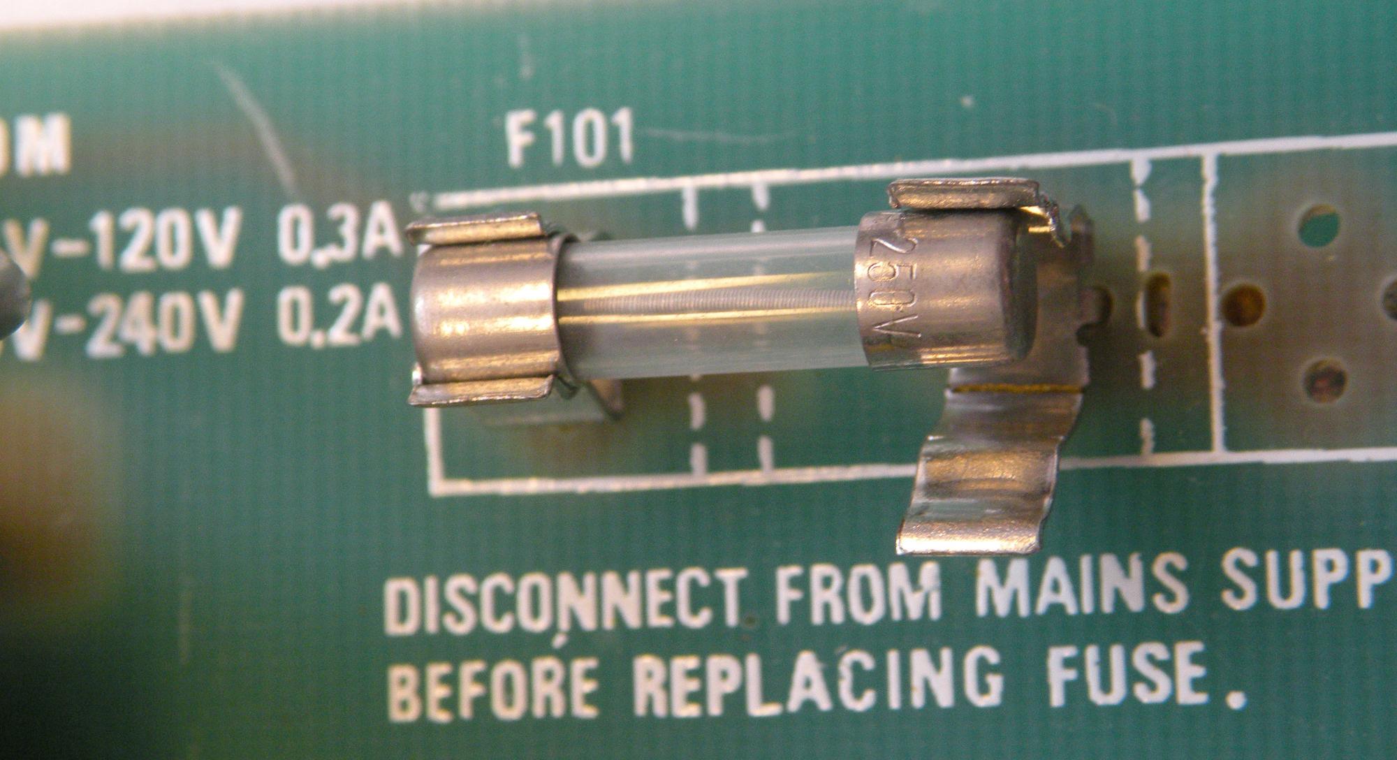

Oók zag ik dat de printzekering houder een afgebroken lip had, de zekering hing een beetje tegen die clip aan.
Wanneer ik tegen de counter print tikte maakte deze zekering wél en géén contact.
Dus nieuwe zekeringhouderclip gemonteerd.

Het netsnoer van de counter nu via een aparte stopcontact/schakelaar aangesloten. Dus alleen spanning op de counter wanneer ik deze ga gebruiken.
Wat foto's toegevoegd v.w.b. de oude en nieuwe situatie.

N.B. ik heb óók de zekering vervangen.200mA (240V).
Bij de originele zat het glas los in de beide metalen dopjes.

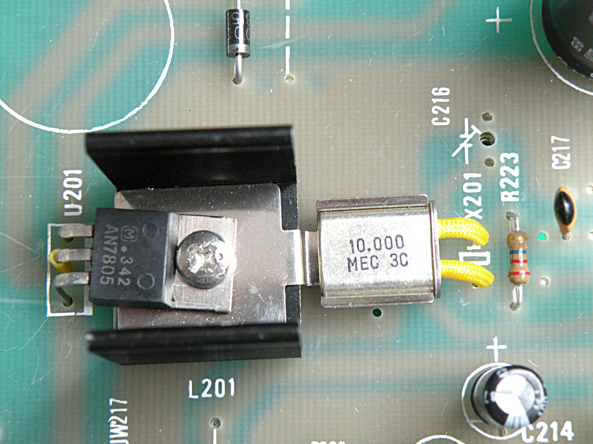

Wat mij wel opvalt is dat de behuizing van het X-tal thermisch gekoppeld is met de koelplaat voor de 7805?
Maar deze wordt alleen warm wanneer de schakelaar op de voorkant ingedrukt is.
Misschien om tijdens de calibratie en het gebruiken, de temperatuur van het Xtal dan hoger is dan de omgevings temperatuur?

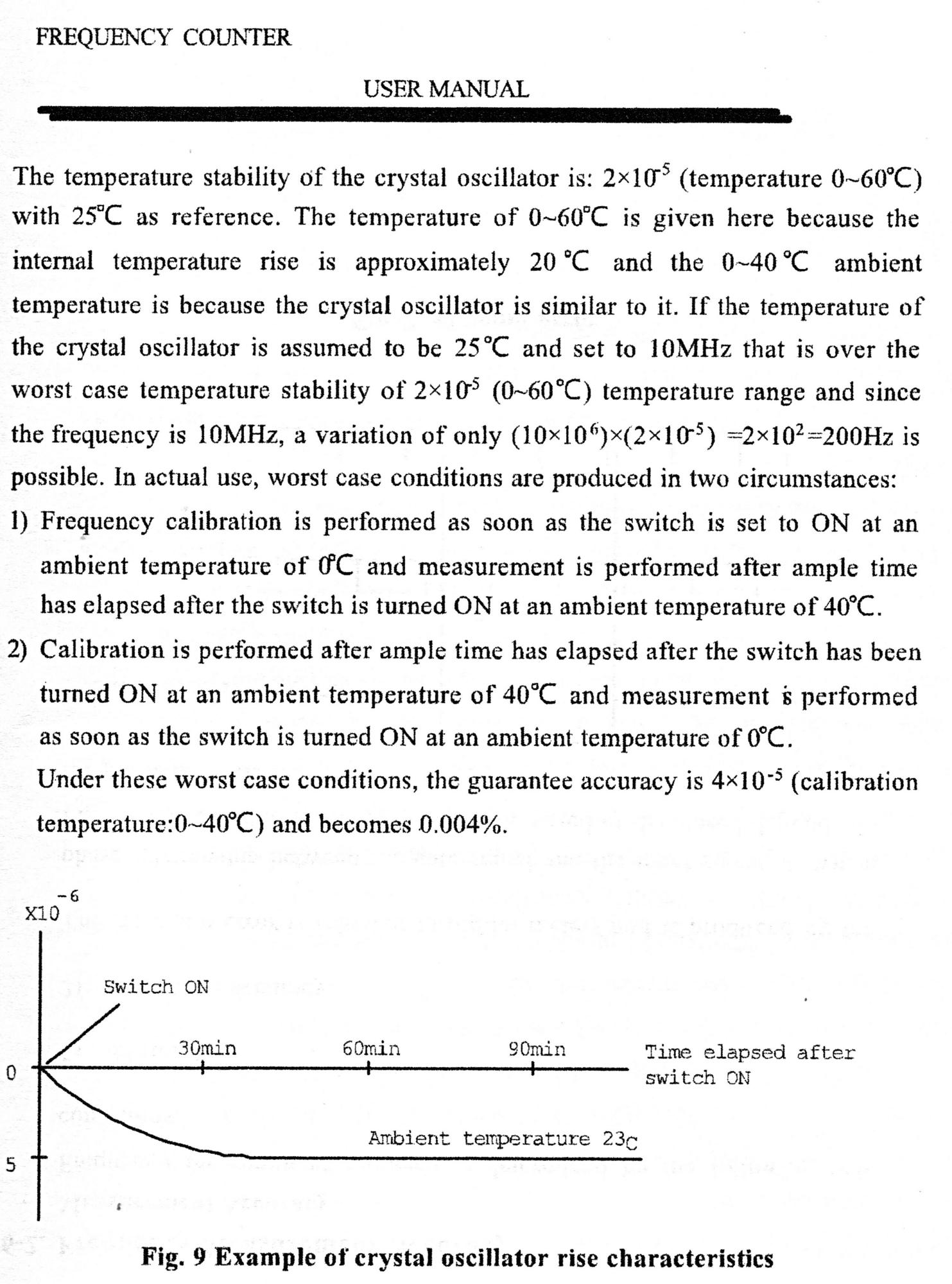

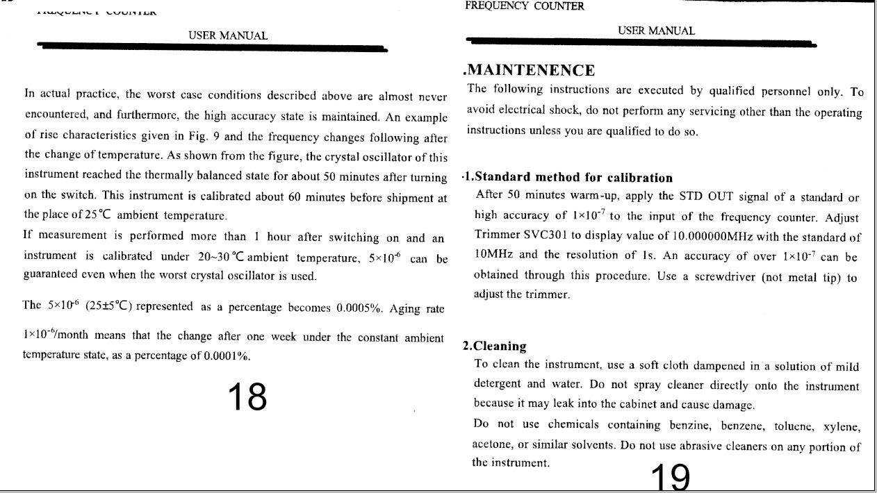

Gevonden in een user manual.
Inderdaad wordt de opwarming van het Xtal, door de 7805, gebruikt om het Xtal op een bepaalde temperatuur brengen.
Tegen de 35 graden Celsius.
Dat zou ongeveer na 45 minuten zijn.
Zie de bijgevoegde deel-pagina's.

Op zaterdag 8 augustus 2026 11:52:20 schreef Bapaktus:
Dat heb ik vaker gezien bij goedkopere counters.
Onder andere bij een Good-Will GUC-2010 Universal Counter van rbeckers. Daar werkte het uitstekend: die tijdbasis was veel stabieler dan de gemiddelde x-tal oscillator zonder oven.
Zie het maar al een budget oven.
Omdat het kristal gekoppeld is aan de warme stabilisator, is z'n temperatuur altijd warmer dan de omgevingstemperatuur. En dus heeft die omgevingstemperatuur er (bijna) geen invloed meer op.
Een slimme verbetering die nauwelijks geld kost!
Klopt; maar zo zonder meer lijkt dat niet logisch.
Bij dezelfde dissipatie en dezelfde warmteweerstand (dezelfde koeler plus aanhang) is het temperatuurverschil tussen koeler en omgeving ook gelijk.
M.a.w., de koeler is altijd evenveel graden warmer dan de omgeving, en zijn temperatuurwisselingen zijn dus hetzelfde.
Maar het is wel zo dat het frequentieverloop van ovenkristallen rond hun werktemperatuur (de oventemperatuur) sowieso maar weinig verloopt: je zit in het dal van de freq-vs-temp-grafiek. Het kristal is expres zo gesneden (of gemaakt) dat dat zo is.
Dus dan zou een ovenkristal op een warm koellichaam toçh stabieler zijn dan een 'gewoon' kristal zo op de print.
En ovenkristallen zijn (waren) niet duur; de oven was duur.

Ik heb in de gebruiks aanwijzing nog wat meer documentatie gevonden over de temperatuur karakteristiek en kalibratie methode van deze X-tal oscillator
Die verzend ik morgen wel. Eerst nog even scannen.
