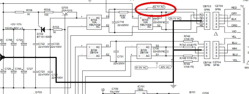

Volgens het schema staat er 64v op.
Kan natuurlijk dat de spanning hoger is (of gewoon een 'crappy' merk elco's)
Er zitten er trouwens 6 in...

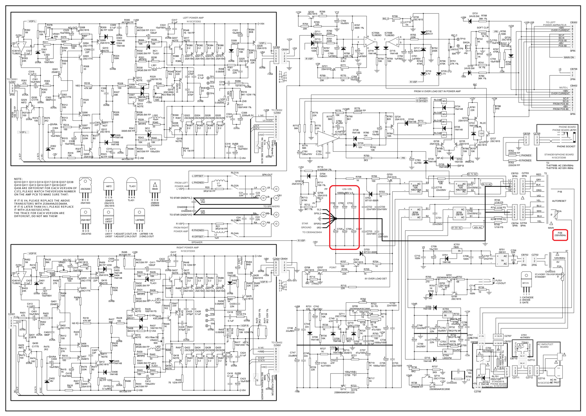

Ik kan Arcos schema niet genoeg vergroten op mijn laptopje maar volgens mij hoort er een 6,5A zekering in.

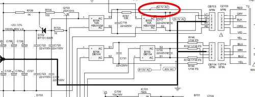

In het schema staat een wisselspannning van 52,1 Volt. Dat komt neer op een gelijkgerichte spanning van 1,42x 52,1=73,9 Volt. Daar gaat eventueel nog de spanning van twee diodes af.
Royaal is wat anders, maar 74 Volt is voor een elco van 80 Volt nog niet te hoog.
