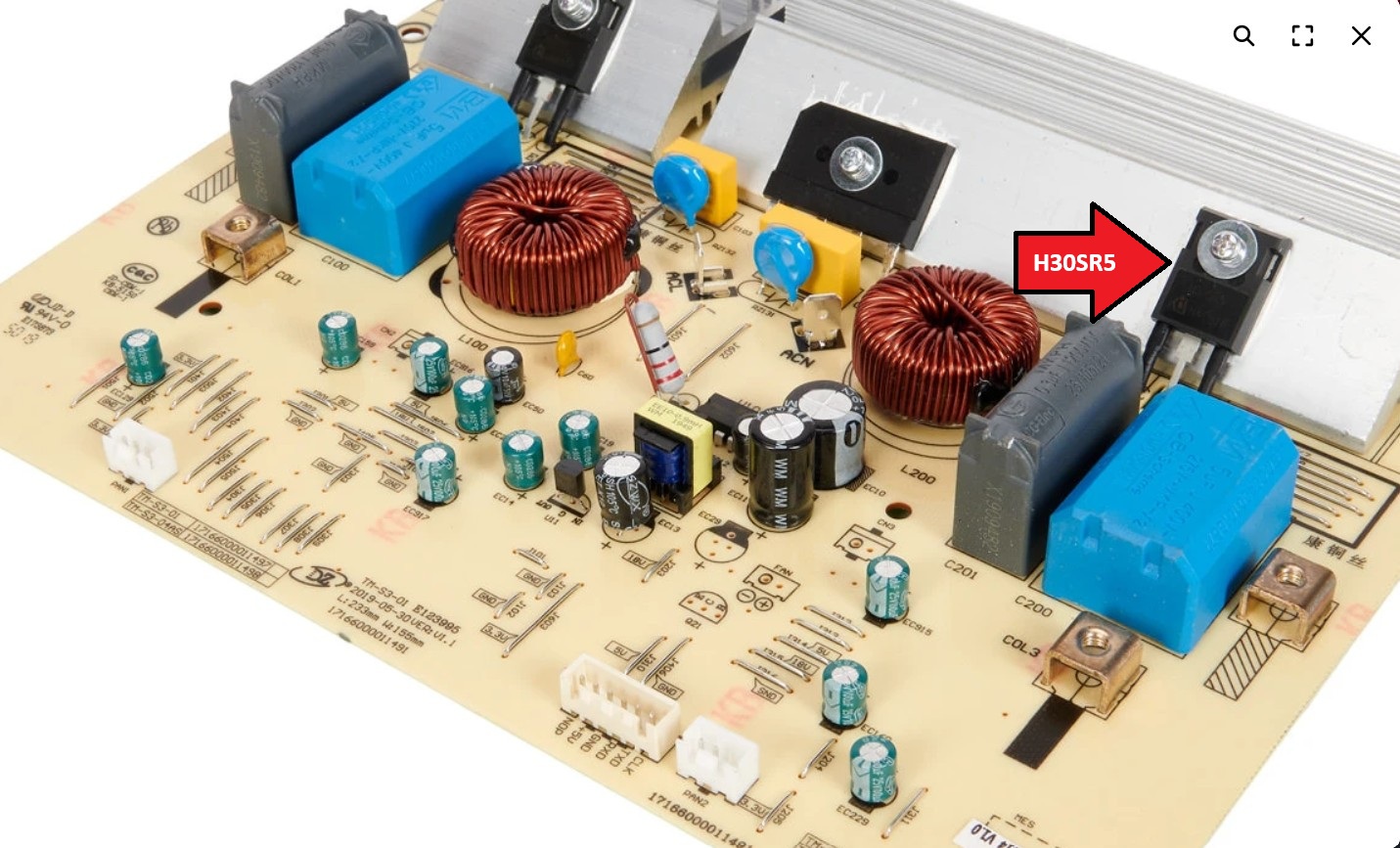

Inventum IkI6010/01 1 fase inductie kookplaat.
Heel triest maar de voeding is zeg maar gaan hemelen, de TNY is uiteen gespat door een sluiting van de gelijkrichtdiode aan de koude kant waarbij er meer stuk is gegaan dan verwacht. Voor mij einde oefening want een nieuwe voeding aanschaffen is bijna niet mogelijk want inderdaad Inventum heeft een partij oude meuk ingekocht en die in redelijk recente kookplaten gebruikt. Het is dat de garantie er al en tijd af is en ik er zelf aan geknutseld heb maar dit model word nog steeds verkocht.
Kan je een foto van de voeding plaatsen?? Ik heb hier nog wat slooptoestellen staan en wil er vanaf.. wellicht kan ik je er mee helpen!!
Ik had al in de openingspost een foto van de voeding geplaatst en hoop dat je die foto nog eens wil bekijken. Het zou fijn zijn als je zo'n voeding hebt liggen wil ik die graag van je overnemen.
Deze is duidelijker, ik ga maandag even kijken voor je!!
Ik wacht het af in de hoop dat je er één hebt liggen.

Voor zover ik weet werd deze versie voeding al in 2015 gebruikt in kookplaten van diverse merken maar de aansluiting van de 230 volt draden kunnen anders zijn.
Mijn kookplaat deed constant de zekering springen door een High Power transistor die in kortsluiting lag. Na het verwijderen van deze transistor, kan ik voorlopig verder met 3 kookzones. De nieuwe transistor is ondertussen besteld via Ali Express. € 4,50 :-)
Hoop ik dat het een goede is.
Beste kun je dit beter bestellen bij de gerenomeerde webshops..
Als de IGBT het zelfde er uitziet, dan kan je geluk hebben!!
